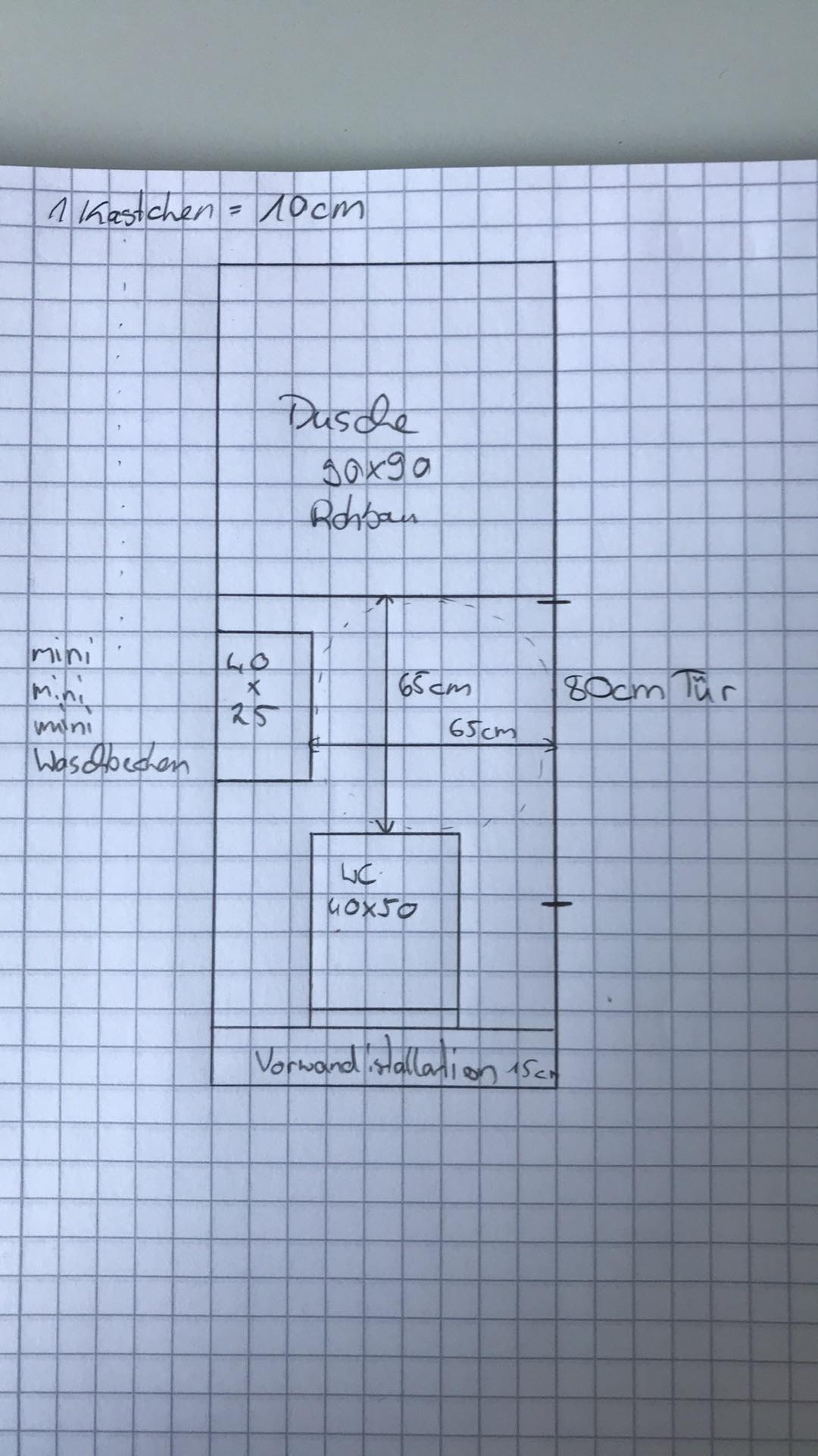

- Warum soll das mit dem Minibad nicht funktionieren? Woher nimmst du deine Erfahrungswerte?
na nun schau dir doch mal maße von Standard wcs und duschen an. den Raum hast du mit 2,2m Länge (ROHBAU wohlgemerkt) veranschlagt. zieh da mal ne Duschtasse von 0,9cm ab, hast du noch 1,3m. hiervon ziehst du jetzt ne annehmbare Tür von wenigstens 0,8m ab, bleiben dir noch 0,5m für deine schüssel. diese braucht auch noch eine vorwandinstallation die sicher 15cm einnimmt und Fliesen und putz nehmen auch etwas Platz weg. willst du immer über die schüssel rüber klettern?
micric3
wie geschrieben in #61, muss die Planung vom minibad noch realisiert und geplant werden. es klang als ob es generell nicht funktionieren würde.
wer Erfahrungen mit Minibädern hat, darf sich gerne äussern.
j.bautsch
die funktioniert ja auch generell nicht oder findest du ein Bad funktional wenn man über die kloschüssel fällt???
hier mal maßstabsgetreu aber immer noch in Rohbau maßen ( also noch abziehen für putz und fliesen). und da willst du wirklich duschen???? Hände waschen ergibt ne Überschwemmung, ein Handtuch bekommst du auch kaum unter. aber wenigstens kann man bei magen-darm vom Klo in die dusche reiern (Waschbecken ist zu klein)....

Funktioniert einfach nicht. Du hängst ja mit dem Kinn auf dem Waschbecken. Und wozu die Dusche? Die braucht man jetzt zum Zähneputzen.
Davon mal abgesehen, gibt es heute (nicht im Altbestand) Regeln der Technik, die einzuhalten sind.
ich weiß jetzt ehrlich gesagt auch gar nicht, warum Du hier mit Erfahrungswerten ankommst bei Sachen, die offensichtlich sind.
