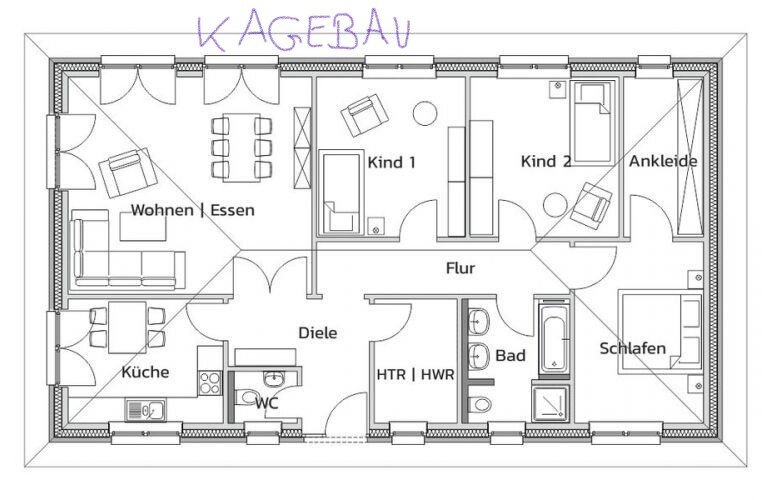

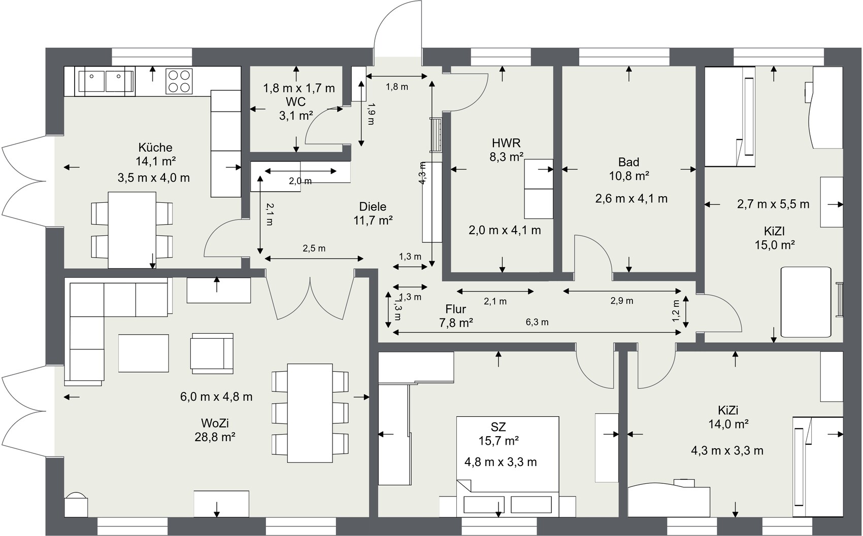

Nach Rücksprache mit dem GU und meiner Frau über Praktikabilität und mögliche Kosten, werden wir den org. Plan so nicht umsetzen. Dh. Neuplanung.
- die Erschliessung über 40m wird eh schon kostspielig, so dass wir den Eingang (plan oben) gen West einplanen, woher auch die Erschliessung erfolgt
- meine Frau möchte gerne eine (ab)geschlossene Küche haben, um in Ruhe kochen zu können.
- der Kamin als vorgesehener Raumteiler wird gegen einen Schwedenofen getauscht
Letztendlich diente mir die Vorlage von "Kagenbau Lifetime" für den aktuellen Grundriss Entwurf.
Aktuelle Möbel in org. Größe. Anordnung teils willkürlich.
Ich würde sogar dazu neigen, die Länge von 16m auf 17m zu erhöhen, wenn dies Vorteilhaft erscheinen sollte.
Bitte um Feedback.
Anhang1: Kagebau Liftetime Vorlage
Anhang2: aktueller Grundriss RoomSketcher

Maße stehen ja leider nicht dran, aber rein optisch würde ich sagen, daß beide Esstische und ihre Bestuhlungen schöngetrunken sind und mit den gezeichneten Stuhlabständen nur für Bewohner bis Konfektionsgröße 36 passen.
Nein, tut es nicht. Zwei Extreme sollte man bei Grundrissen vermeiden, nämlich die Quadrat- und die Stabform. In diesem Sinne wäre hier ggf. mehr Tiefe besser als mehr Breite. Ein dritter Fehler, den man vermeiden sollte, wird hier von Dir praktiziert: nämlich die geraden Außenkanten. Einerseits ist es zwar gut, an Ziererkern als Firlefanz zu sparen. Andererseits sind gerade verlaufende Außenwände in dogmatischer Dosierung aber ebenso ungünstig und führen ebenso wie beim "Quadrat aus Prinzip" dazu, Räume in für sie einzeln betrachtet ungünstige Breite-Tiefe-Verhältnisse zu zwingen, nur um in der Summe ein "klares Rechteck" zu erhalten. Dimensioniere doch testweise mal alle Räume "optimal" ungeachtet dessen, ob ihre Außenwände dann "in Linie" lägen.
