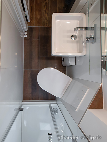

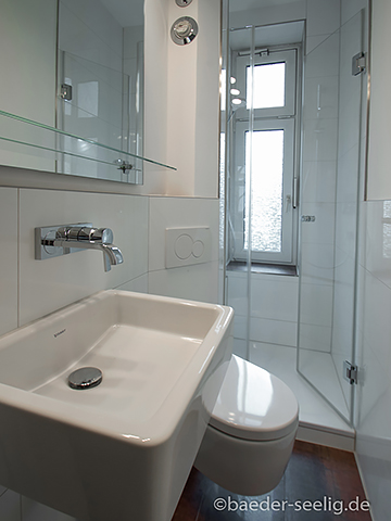

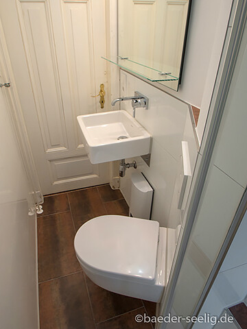

Ist doch ein guter Anfang, wenn irgendwo noch 10cm benötigt werden ist das kein Beinbruch. Hier gehts um das Gäste-WC, welches nicht täglich benutzt wird. Handtuch kommt per Haken an die Tür.
