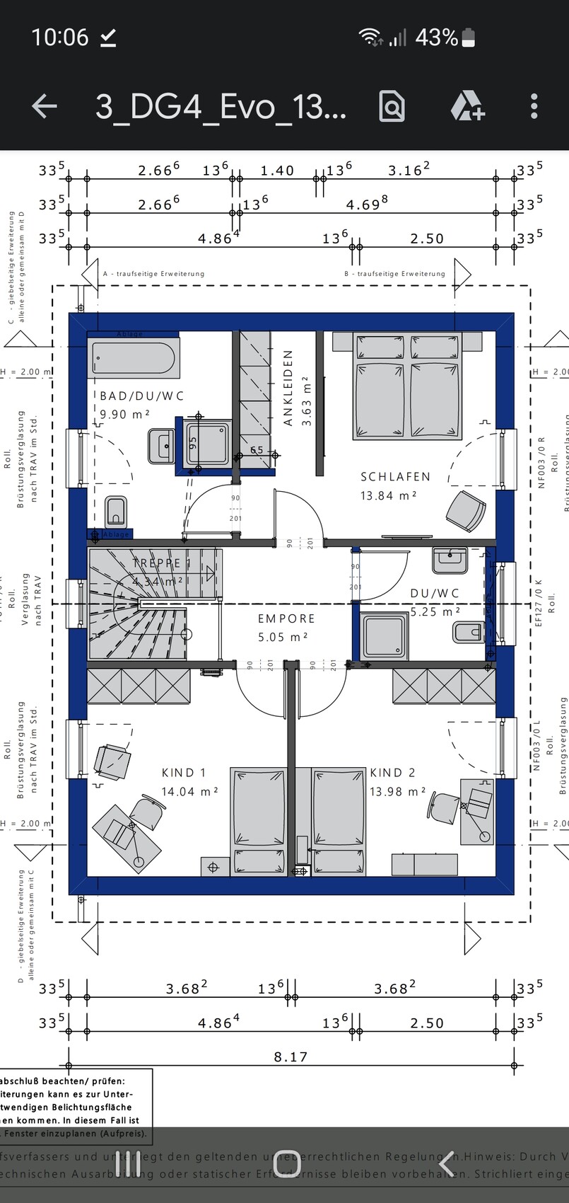

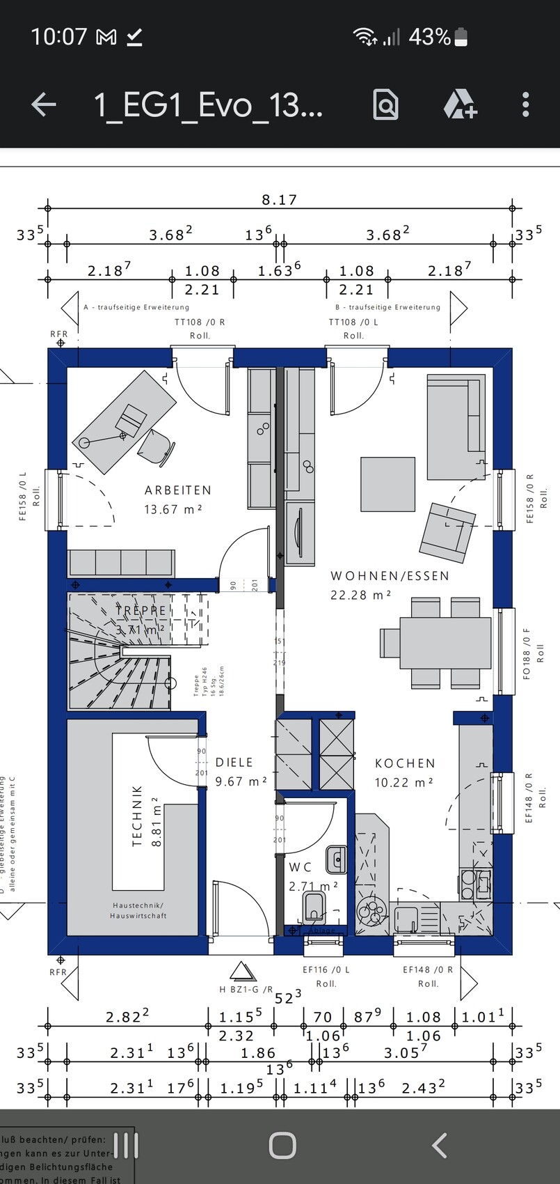

wir sind eine 4-köpfige Familie und planen unser erstes eigenes Haus.

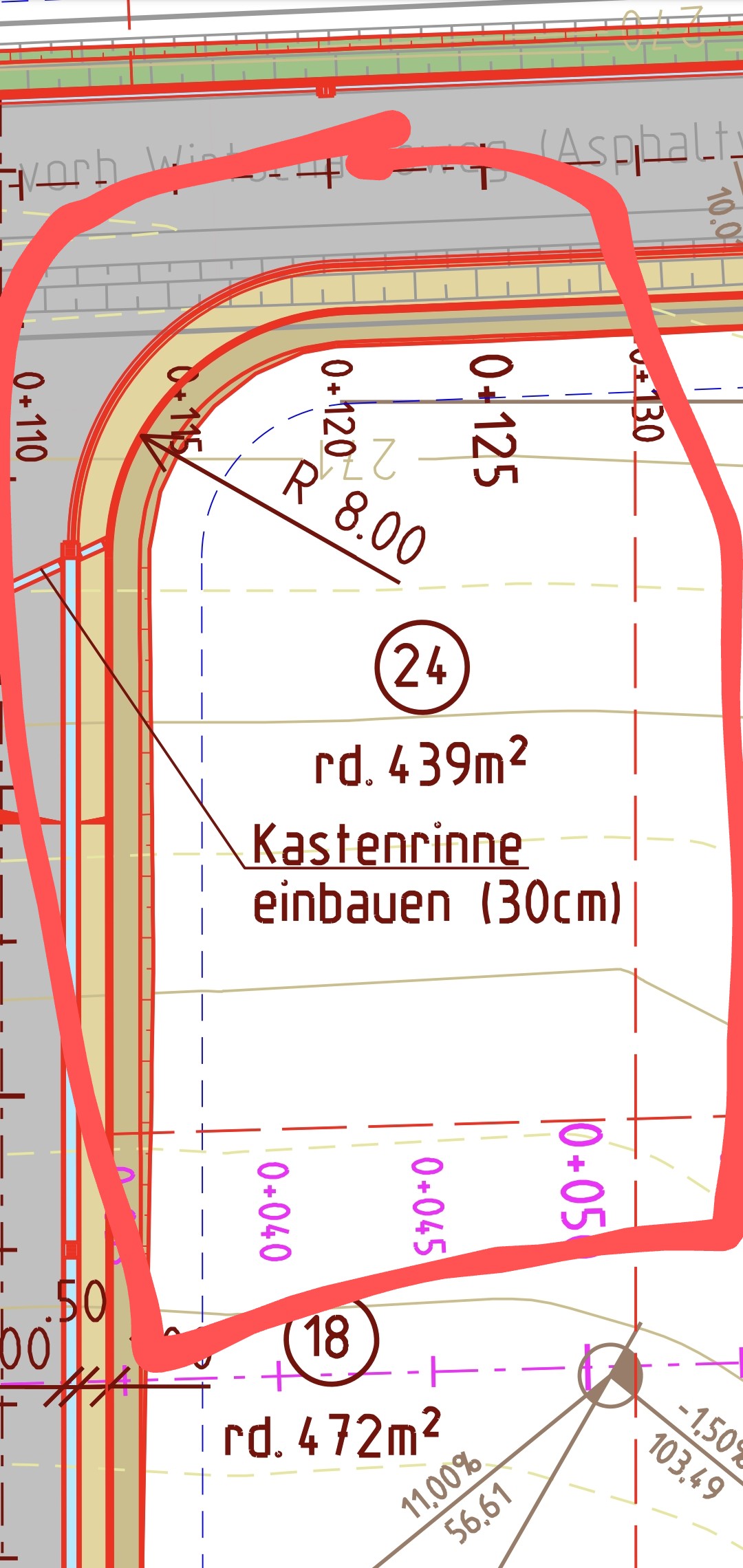

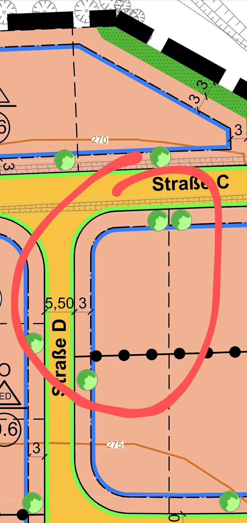

Größe des Grundstücks: 439m² (lt Bebauungsplan - Baugebiet ist noch nicht vollständig erschlossen, Grundstück also noch nicht vermessen. Vorne ca 13m breit, nach der Kurve 17m breit, etwa 27m lang)

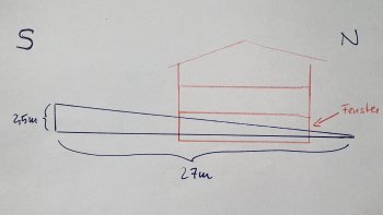

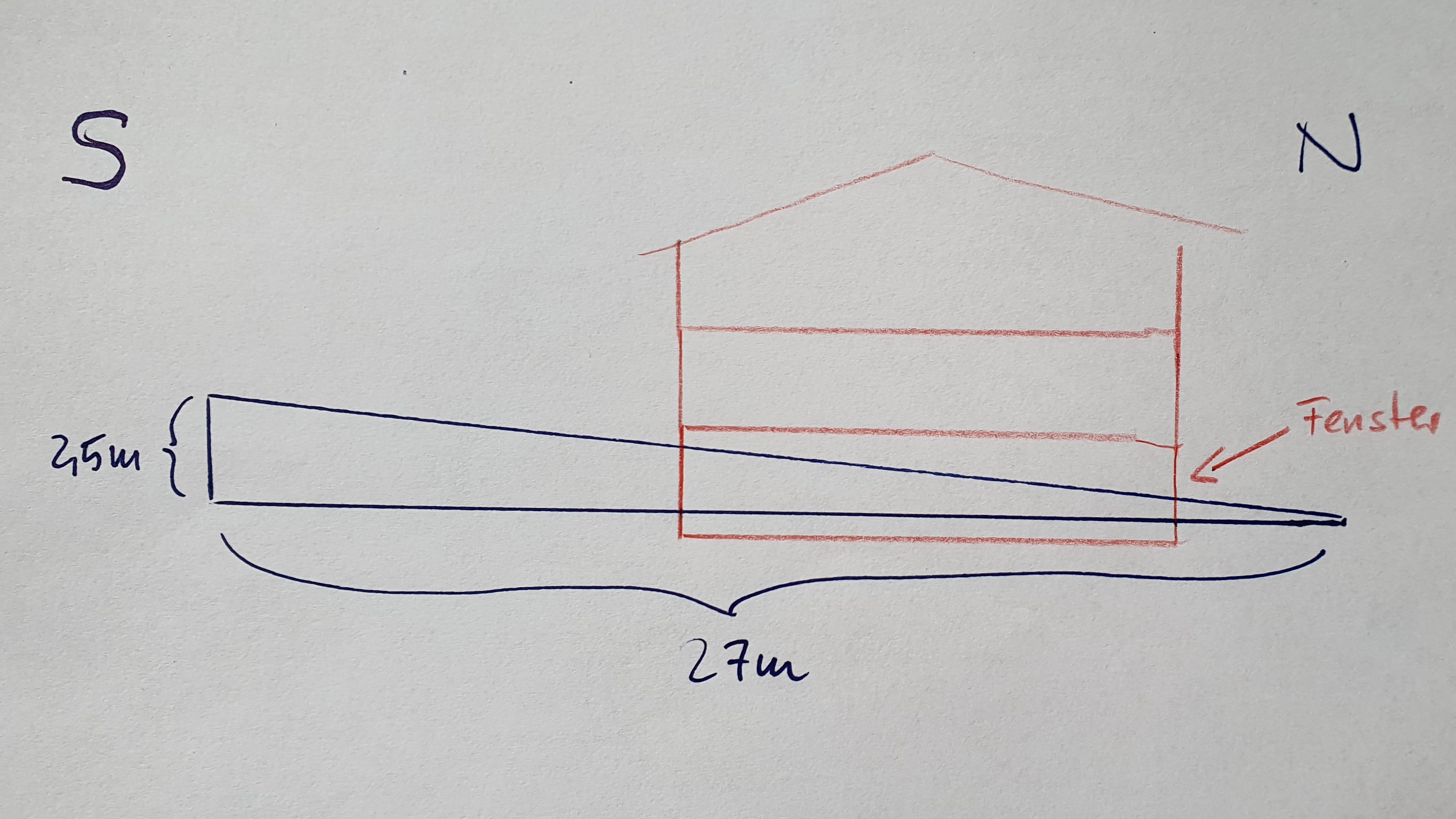

Hang: Leichter Nordhang, Grundstück steigt nach Süden hin etwa 2,5m an
Grundflächenzahl: 0,3
Geschossflächenzahl: 0,6

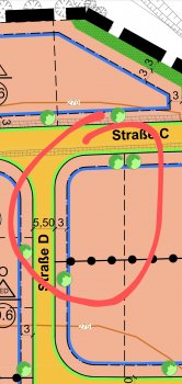

Baufenster, Baulinie und -grenze: Siehe Ausschnitt Bebauungsplan. 3m Abstand zur Straße, ansonsten nach BayBO, Carports/Garagen können auch außerhalb der Baugrenzen errichtet werden (nicht rückwärtig)
Randbebauung: Aufschüttungen oä bis maximal 2m über Verkehrsfläche
Anzahl Stellplatz: 2
Geschossigkeit: 2 Vollgeschosse erlaubt
Dachform: alles erlaubt
Stilrichtung: Freistehend oder Doppelhaus erlaubt
Ausrichtung: Soweit ich das sehe, dürfen wir die Erschließungsstraße wählen
Maximale Höhen/Begrenzungen: Wandhöhe 6,5m ("Bezugspunkt ist der jeweilige topographisch höchste Punkt an der öffentlichen Verkehrsfläche innerhalb der Straßenfassadenlänge vor der Mitte des Hauptgebäudes"). Firsthöhe 12m.
weitere Vorgaben: der Bebauungsplan ist gefühlt sehr ausführlich, ich weiß leider nicht, welche Infos daraus sonst noch relevant sind, kann sie aber gerne raussuchen. Verlinken darf ich ihn glaub ich nicht?!
Stilrichtung, Dachform, Gebäudetyp: Wir wollen ein Einfamilienhaus für eine 4-köpfige Familie mit Hunden. Gerne mit gemütlichem Garten.
Keller, Geschosse: Aufgrund der Hanglage und viel (Stau-)Raumbedarf dachten wir an einen Keller (nach Norden hin aus dem Boden hinausschauend), zusätzlich 2 Vollgeschosse. Kniestock 1,6-1,8m wenn möglich. Als Dachform favorisieren wir Satteldach, aktuell angedacht 25°.
Anzahl der Personen, Alter: 2 Erwachsene, 2 Kinder (5+6) und 3 Hunde
Raumbedarf im EG, OG: bisherige Gedanken von uns:
- EG: offener Koch-Wohn-Essbereich, Gäste-WC, Speisekammer. Gerne großzügigen Flur/Diele mit Platz zum Ankommen/Stauraum.
- OG: 2 Kinderzimmer, schön groß und sonnig, Kinderbad (mit Dusche), Elternbereich mit Schlafzimmer/Ankleide/Elternbad(Dusche und Wanne).
- Keller: Hauswirtschaftsraum/Technik, Stauraum, Arbeitszimmer, Gästezimmer. Wenn möglich Arbeits- und Gästezimmer mit größtmöglichen Fenstern hangabwärts, der Keller sollte etwa 1-15m aus dem Boden rausschauen (nach Norden/zur Erschließungsstraße)

- Wir wünschen uns ein eigenes Reich mit viel Licht und Platz für alle inklusive Rückzugsmöglichkeiten und Platz zum Arbeiten. Der Wohn-Essbereich mit möglichst großem esstisch soll der Mittelpunkt des Familienlebens werden.
- Ursprünglich hätten wir uns einen (laut Katalog "zweigeschossigen Giebelerker" gewünscht, der den Essbereich mit viel Licht versorgt und das Haus auch von außen etwas attraktiver gestaltet. Ob der sich finanziell abbilden lässt, ist fraglich (Preis laut einer vorherigen Kalkulation ~30.000, hier noch nicht einberechnet). Ggf ein großes Sitzfenster neben dem Essbereich?

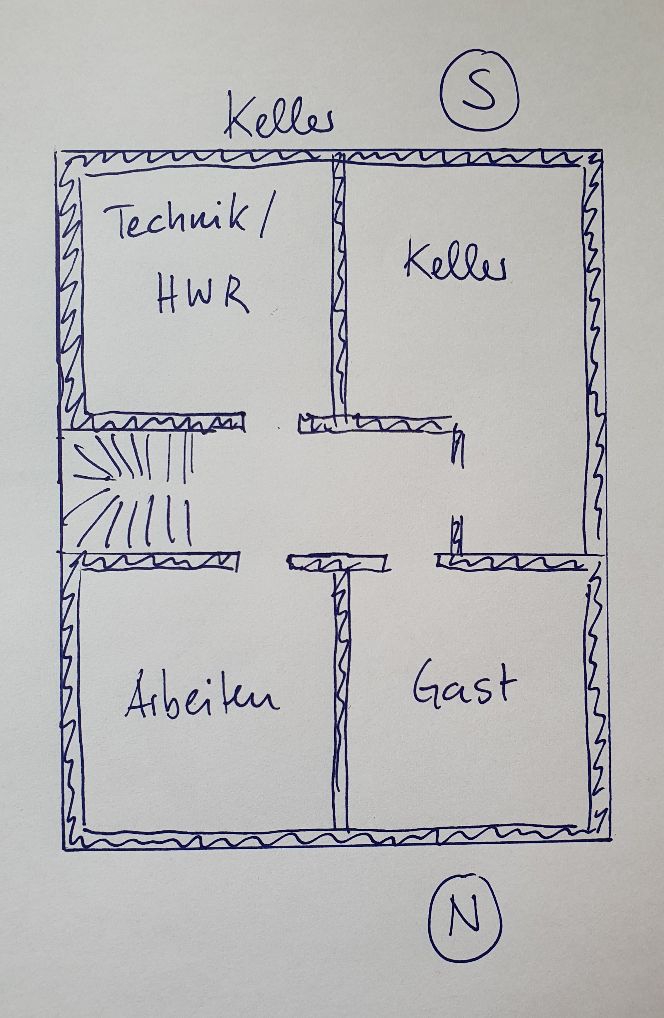

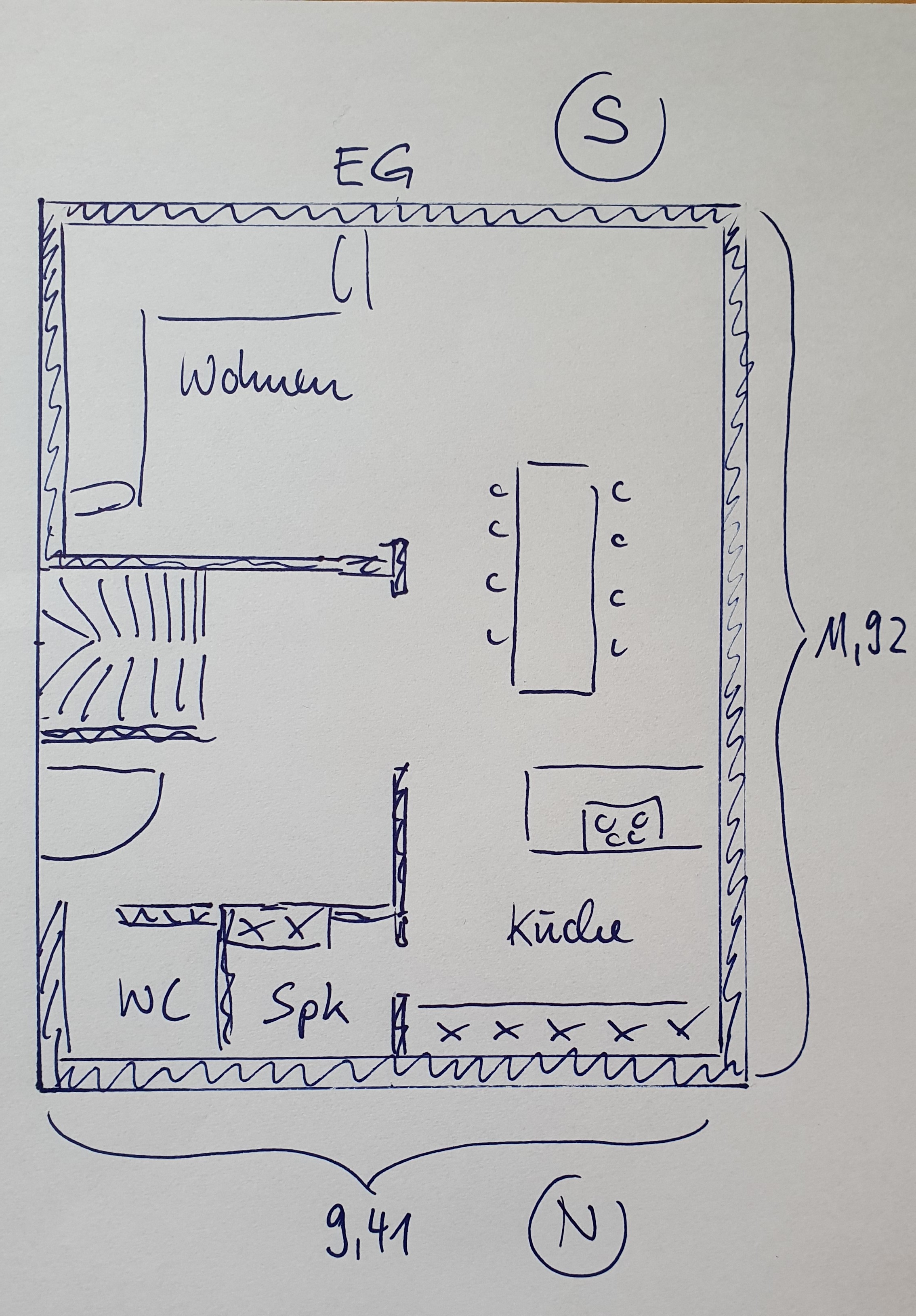

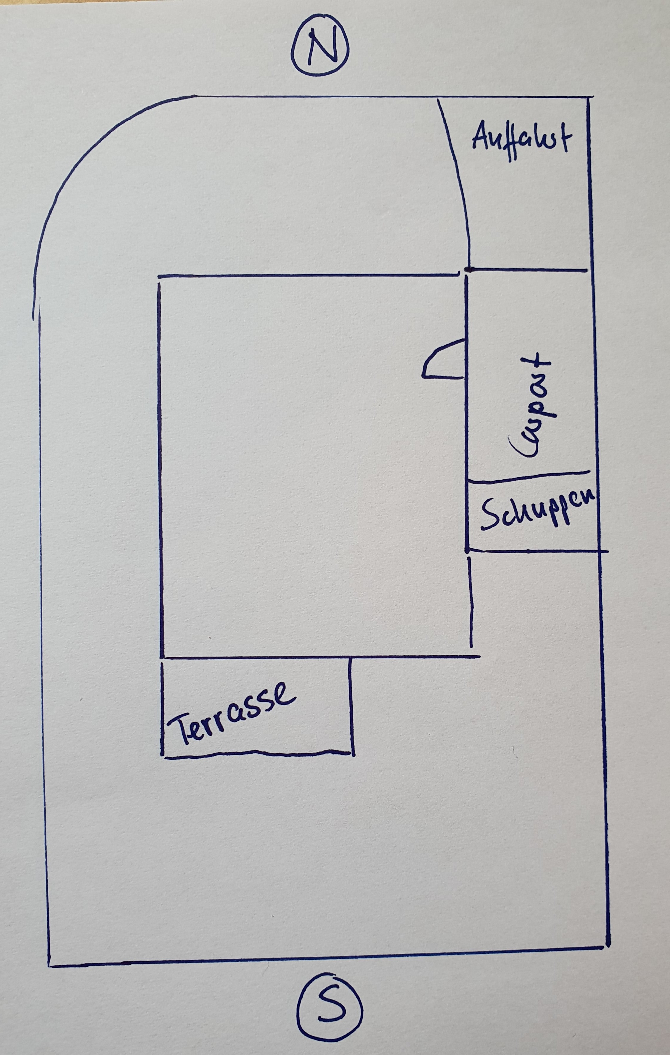

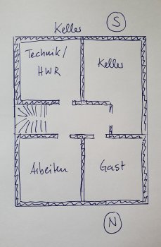

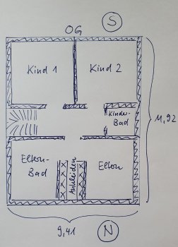

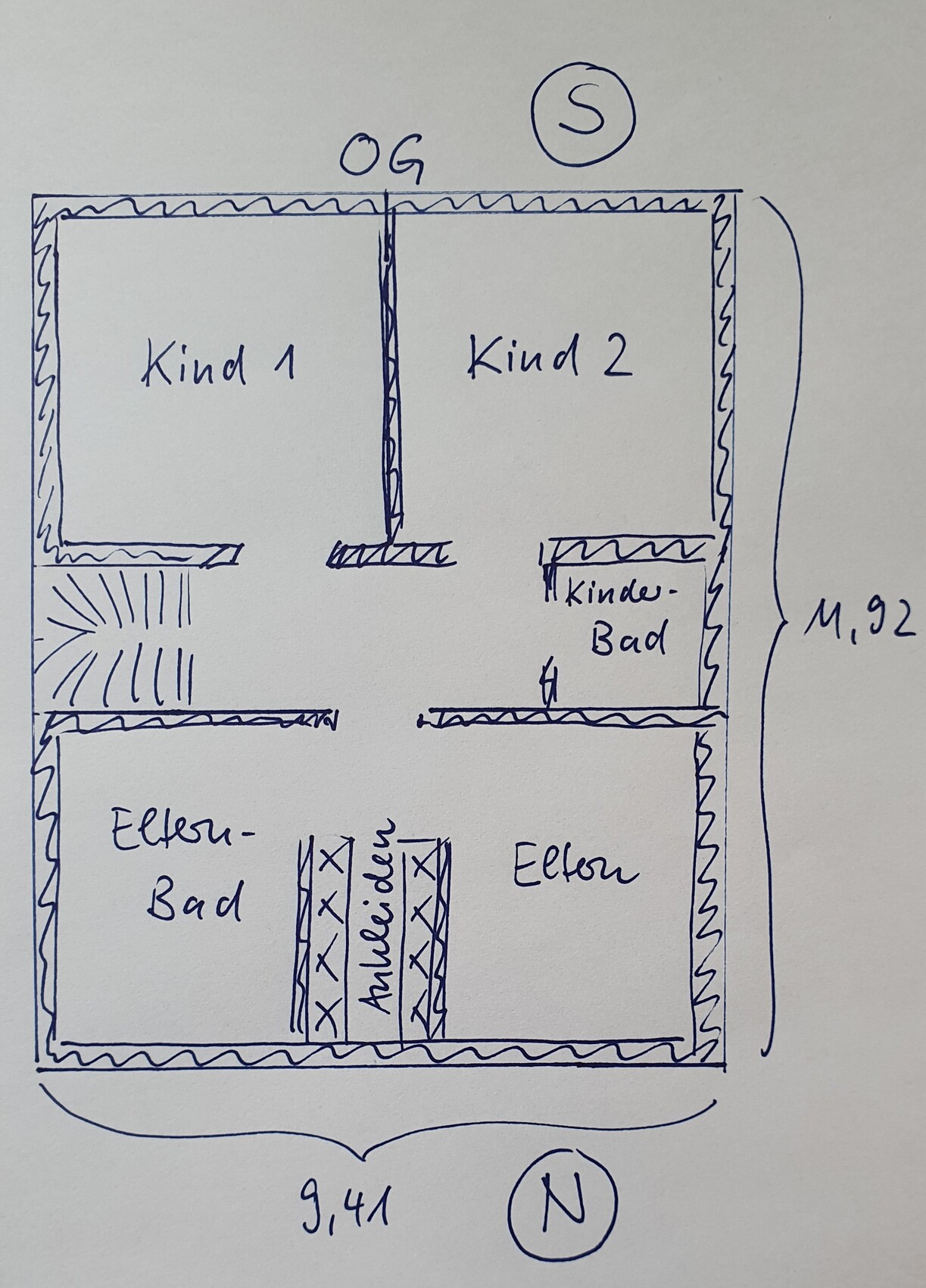

- Wir würden die gezeigten Grundrisse gerne wie folgt verändern (siehe handgemalte Skizzen): Im Keller größtmögliche Fenster (Lichthöfe/Lichtschächte möglich?) und 2 Zimmer als Wohnkeller. Im EG Eingang von Osten her, große Diele, Speisekammer. Im OG sollen die Kinderzimmer nach Süden schauen, der Elternbereich gen Norden. Generell sollen so viele große Fenster wie möglich her, vor allem im Wohnbereich.
- Ostwärts bis an die Grundstücksgrenze hätten wir gerne den oben beschriebenen Carport inklusive Schuppen, gerne die vollen möglichen 9m Länge und soviel Breite, wie übrig bleibt, wenn das Haus westwärts so nah als möglich an die Straße gebaut wird. Allerdings wäre bei Haustür im EG die Auffahrt zum Carport ansteigend. Der Carport soll außerdem die Überdachung der Haustüre sein.

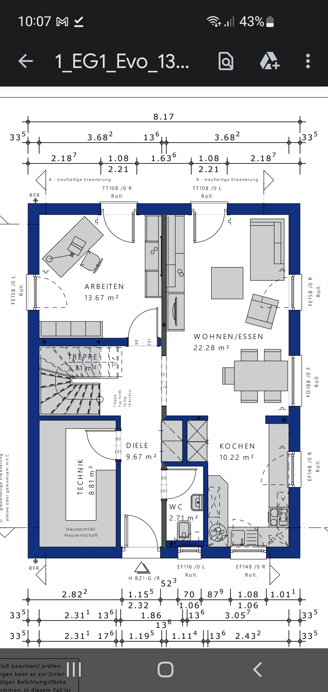

Von wem stammt die Planung: von uns auf Basis des "Evolution139" von Bien-Zenker + "Raster-Erweiterungen". Außenmaße Haus nach aktueller Kalkulation 9,41m+11,92m.
Was gefällt besonders? Warum? Offener Wohnbereich Wohnzimmer offen und doch ohne direkte Sichtachse zur Küche, große Kinderzimmer
Was gefällt nicht? Warum?
- Wir sind uns unschlüssig, wie der Eingangsbereich inkl. Garderobe/Gäste-WC/Speisekammer am besten aufgeteilt werden sollte. Zugang von Flur zum Wohnbereich in einer Achse mit Haustür oder Treppe
- Wenn es so wäre, wie wir es aktuell im Kopf haben, wären nur Gäste-WC und Elternbad übereinander. Kinderbad und Hauswirtschaftsraum liegen in anderen Bereichen - klappt das?
Preisschätzung laut Architekt/Planer: Haus mit Rastererweiterungen inkl. Keller (kein Wohnkeller), schlüsselfertig (KfW 40+ bzw. NH40): € 520.000

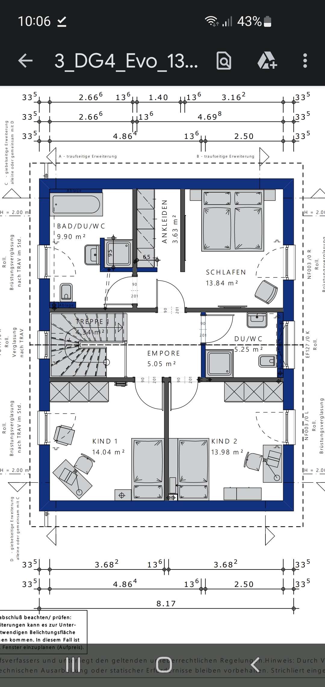

Die Grundriss-Screen-Shots stammen also aus dem Katalog bzw. aus einer Vorab-Planung vom Verkäufer. Die handgemalten Grundrisse sind unsere Ideen zum Grundriss und zur Aufteilung des Grundstücks. Fenster hab ich jetzt noch nicht eingezeichnet.
Mit unseren Ideen/Wünschen (und bestenfalls Einschätzungen/Tipps von Euch) geht nun der nächste Weg zum Architekten. Unser Architekt scheint aber bisher nicht unbedingt viel kreativ machen zu wollen - wenn wir ihm was fertiges geben, wird er das wahrscheinlich einfach nehmen?! Deshalb vorab die Frage nach Euren Meinungen.
- macht die Grundstücksaufteilung generell Sinn? Seht Ihr bessere Alternativen?
- sind der Carport und die Auffahrt so machbar (Steigung? Platzbedarf Haustüre?)
- Sind die Positionen der Bäder so möglich wie auf de Skizzen?
- Ist ein Wohnkeller finanziell möglich?
- Wieviel Platz brauchen Lichthöfe vor Kellerfenstern?
- Ideen zur Grundrissvariation bzw. offensichtliche Fehler?
- offensichtliches Einsparpotenzial?
Vielen Dank schon im Voraus und einen sonnigen Tag!

Edit: Die Ausschnitte aus dem Bebauungsplan sind genordet. Oben Norden unten Süden.
