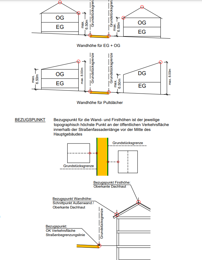

Sicher, dass das so einfach funktioniert? Wird nicht die "Hauptstraße" als Bezug genommen bzw. die mittlere Höhe, die an dein Grundstück grenzt?
Und gilt für die Traufhöhe wirklich nur die Straße zu der die Traufe ausgerichtet ist?
K a t j a
K a t j a
Bei Eckgrundstücken imho keine vollständige Definition. Darf man sich die Straße aussuchen, welche man sich für Bezugspunkt wählt? Da würde ich ganz frech einfach ja sagen und die maximale Höhe raus schlagen.
hanghaus2023
Davon bin ich ausgegangen. Die max. Höhe ist nicht das Problem eher die Kniestockhöhe.
