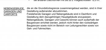

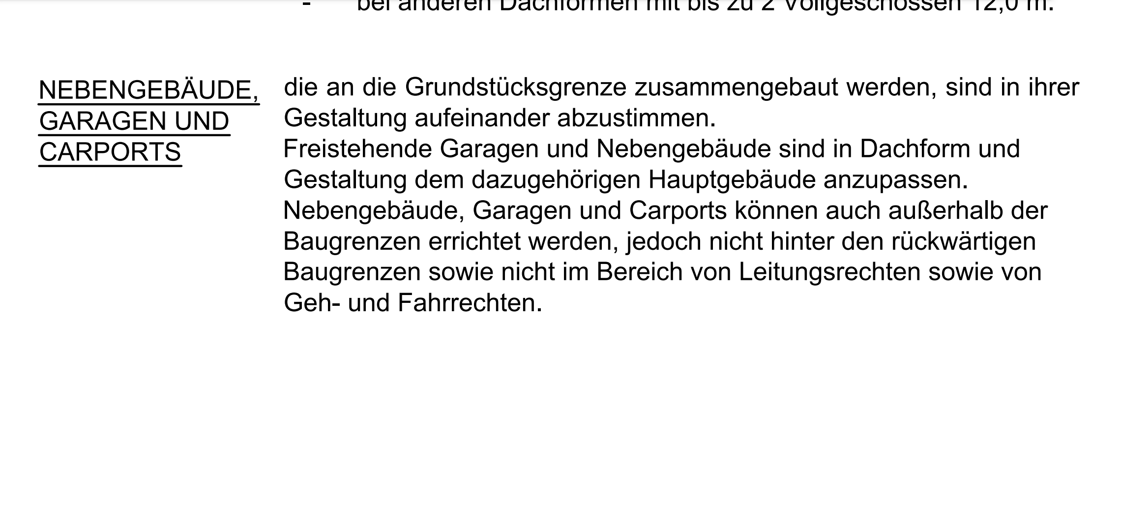

Zum Carport: dürfte der wirklich direkt an der Straße stehen? Das ist recht selten, dass sowas erlaubt ist. Bitte nochmal genau lesen, was im Bebauungsplan dazu steht.
U
Unnerfranggn
Wie alt sind die Kinder?
5 und 6
So steht es da:
Textdokument mit Überschriften zu Nebengebaeuden, Garagen und Carports.
Darf der Carport dann an die Straße?

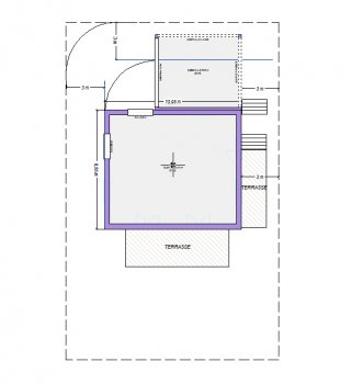

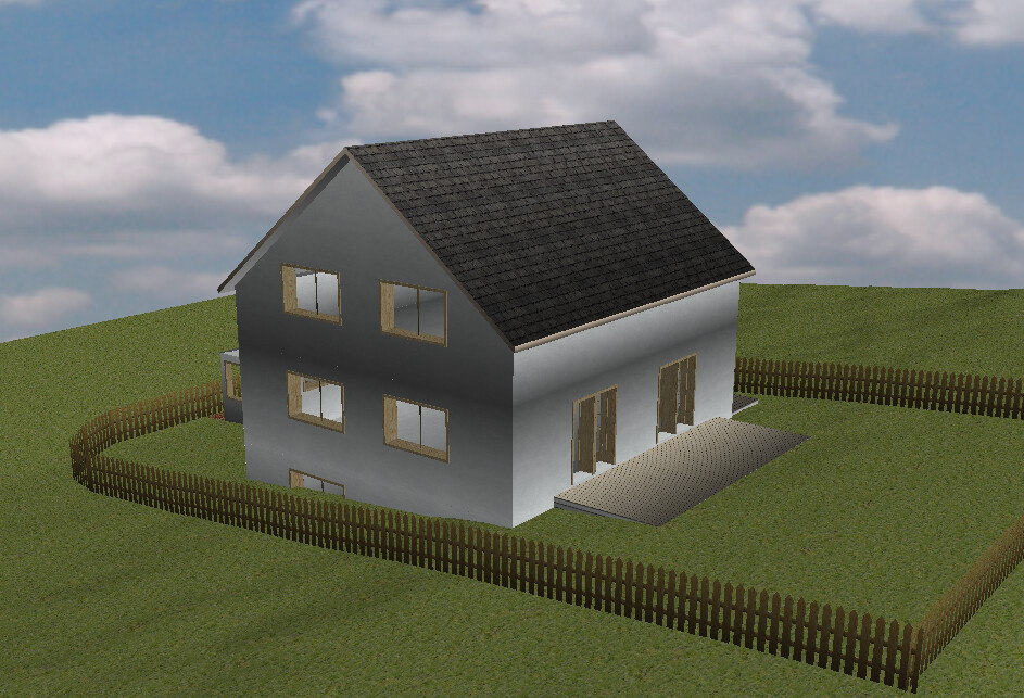

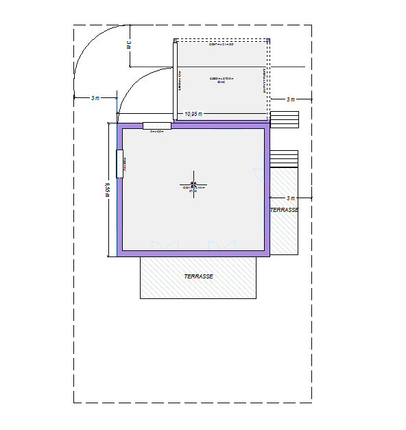

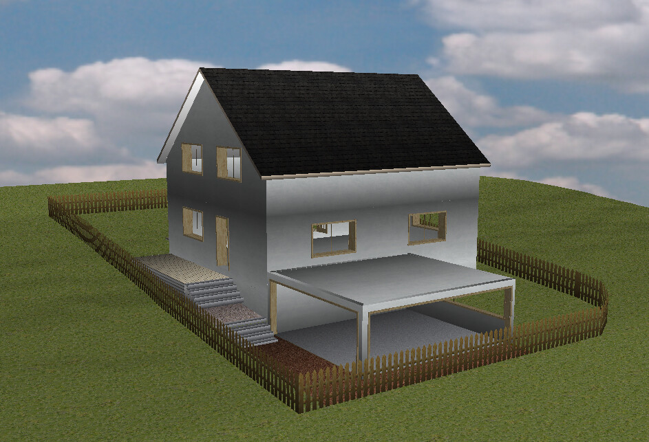

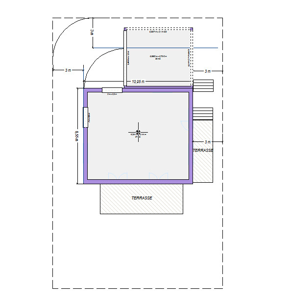

Hier nochmal eine andere Aufteilung mit Außentreppe, die vielleicht etwas gefälliger ist. :
Zweistöckiges Modellhaus mit Carport, Holzzaun, grasgrüne Umgebung, Wolkenhimmel
Zweistöckiges Haus mit grauer Fassade, dunklem Dach und umzäuntem Garten.
Zweistöckiges graues Haus mit dunklem Satteldach, umzäunten Garten und Carport.
Graues zweistöckiges Haus mit dunklem Satteldach, Carport und Holzzaun im Grünen
Grundriss eines Hauses: großes Quadrat, umlaufende Terrasse, Treppen rechts, Grundstücksrand.
Haus gedreht und auf 1,5 Geschosser geschrumpft - wegen Geldbeutel und auch optisch imho leidlicher. Carport auf Straßenniveau direkt davor. Die Dachform müsste dann wohl auch Satteldach werden. Das hab ich hier jetzt noch nicht drin. Vielleicht schiebt man die Kiste aber insgesamt noch mehr Richtung Süden, damit man beim Einparken die Kurve besser kriegt. Ich komme hier auf knapp 11m Breite. Da kann Bien-Zenker bestimmt was aus der Schublade ziehen, was dem etwa entspricht.

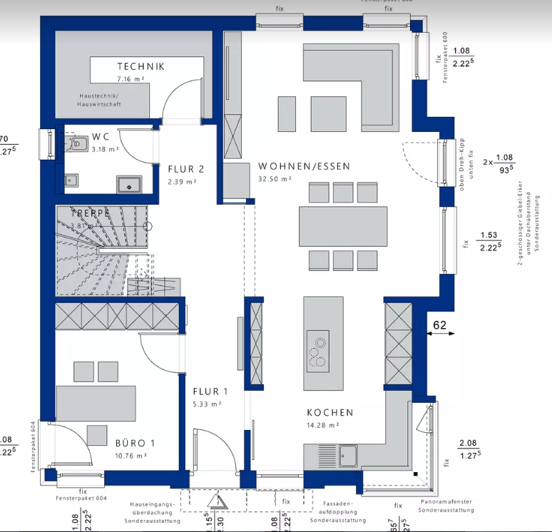

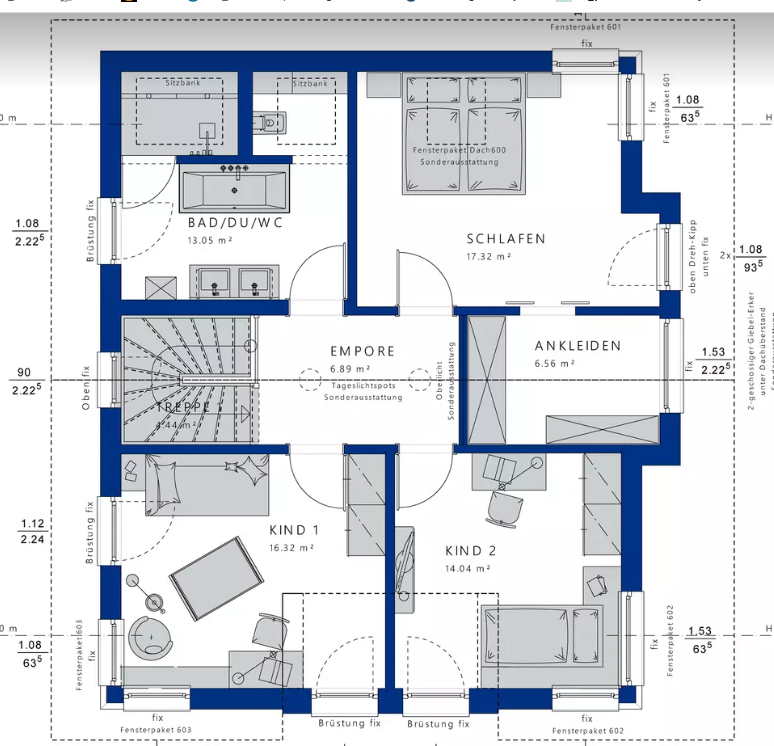

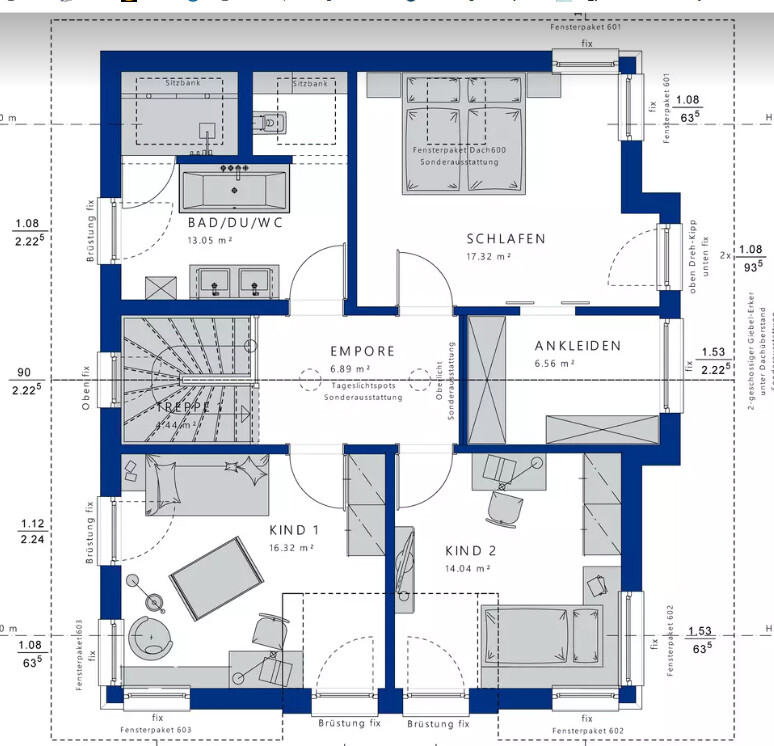

Hier das könnte gut passen: CONCEPT-M 152 Musterhaus Pfullingen - einmal gespiegelt.
Sieht doch chic aus mit etwas höherem Kniestock:
Modernes weißes Haus mit zwei Stockwerken, großen Fenstern und Dachfenstern.
Grundriss eines Hauses: offener Wohn-/Essbereich, Küche, Büro, Technik, WC, Flure, Treppe.
Grundriss eines Obergeschosses mit Schlafzimmer, Bad, Ankleide, Empore und zwei Kinderräumen
