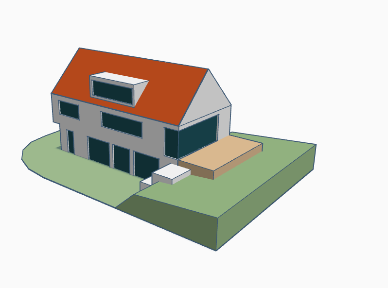

@derdietmar Du hast vermutlich die Wünsche des TE nicht gelesen. Klar geht das so wie Du es schreibst. Nur leider hat der TE bereits einen Vertrag mit dem Fertighausbauer.
Das die Straße im Westen 10% Steigung hat ignorieren wir mal einfach?
derdietmar
im Westen muss das Grundstück natürlich abgefangen werden. Das Haus könnte insgesamt noch etwas in die Höhe, falls die Wandhöhe auch an der Westseite gemessen werden kann. Sieht man an der Terrasse der Illustration.
Die Anpassungen am Fertighaus müsste halt diskutiert werden, Bien-Zenker unterstützt m.W.n. auch freie Planung. Preislich wird auch das günstiger als ein Keller.

Ich sehe da finanziell keinerlei Unterschied zur Kellervariante. Im Grunde sparst Du nur die Kniestock - Steine. Dafür gräbst Du das ganze Grundstück um und musst noch abstützen. Ich würde sogar schätzen, dass das teurer ist.

Das größte Problem, was ich derzeit sehe ist, dass der TE schon unterschrieben hat. :rolleyes: :eek: :oops:
So viel teurer kann das nicht werden. Die Fenster im UG an der Westseite müssen ja nicht Bodentief sein. ;) So einige Ideen könnte man schon integrieren.
