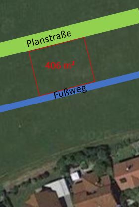

wir haben es bis unter die letzten Bewerber für ein Grundstück geschafft. Da es keines der von uns priorisierten Grundstücke in dem Wohngebiet (3 durften angegeben werden) ist, haben wir uns anfangs nicht mit diesen Grundstücken beschäftigt.
Wir würden uns über Anregungen, wie man das doch recht kleine Grundstück sinnvoll bebaut, freuen, um uns klar zu werden, ob das Grundstück für uns in Frage kommt, falls wir den Zuschlag erhalten. Wir sind Laien und unsere erste Idee vielleicht nicht die optimale - vielleicht hat hier jemand gute Ideen und Argumente evtl. auch für eine eher westliche Ausrichtung?
Unsere Idee: möglichst schmal und breit (z.B. 7mx12m), mit großen Fenstern nach SSO, Ausrichtung des Wohnraums und der Kinderzimmer zum Garten, maximal bis in den Norden gesetzt, so dass noch was vom Garten bleibt. Ist es von Vorteil (günstigerer Preis), das Dach nur aufzusetzen oder besser, den Raum unterm Dach noch zu nutzen - sei es als Schlaf-Empore für die Kinderzimmer oder für den Arbeitsbereich?
Wie der Nachbar auf dem westlich angrenzenden Grundstück baut, ist noch offen, das Grundstück hat aber ein vergleichbares Format.
Ausrichtung des Ausschnitts ist genordet. Zugang zum Grundstück ist im Norden über die Planstraße (6m breit, ohne Gehweg, dient nur als Zufahrt für die anliegenden ca. 15 Grundstücke), im Süden führt ein Fußweg vorbei. Auf der gegenüberliegenden Seite des Fußwegs bleibt bis zur Bestandsbebauung unverbaute Grünfläche.
Luftbild eines Grundstücksplans mit rotem Umriss, Planstraße grün, Fußweg blau
Das Grundstück ist 18x22m (lange Seite parallel zur Straße) = ca. 406 m² groß. Im Norden und Süden muss 2,5 m Abstand gehalten werden. Der Bebauungsplan gibt eine Bebauung mit 2 Vollgeschoßen und Satteldach mit 30-40° Neigung vor.

Für uns kommt gedanklich eigentlich momentan nur ein Haus mit Keller in Frage, da ansonsten zu viel Fläche zugebaut wird. Zudem möchten wir auf ein volles 2. OG verzichten, das einzige was wir uns hier vorstellen könnten, wäre das Arbeitszimmer als Raum unterm Dach, mit Zugang über eine Leiter oder einfache Treppe.
Am meisten treibt uns aktuell die Frage der Ausrichtung und des Formats- mit Vor- und Nachteilen zu Sonnenstand, Nachbarn und Gartenfläche / -format um.
Darüber müsst ihr selbst bestimmen und entscheiden. Wir wissen nicht, ob ihr sonnenscheu seid oder sie liebt. Ob ihr durch einen offenen Grundriss überall Helligkeit reinbekommt oder ob ihr es lieber konservativ geschlossener haltet.
Der Forianer hier liebt alles - während der eine die Westsonne auf der Terrasse bevorzugt, mag es der andere lieber, wenn sie vormittags die Räume erwachen lässt.
Bei Eurem Grundstück liegt es nahe, dass man im SO die Stellplätze anordnet, das Haus längs darstellt, damit man Süd- und auch im Westen Terrasse und auch die Aufenthaltsräume legt.
Bei einer (maximalen?) Traufhöhe von 6,5 liegt es nahe, einen höheren Kniestock zu setzen (zB 2,00 Meter) und mit einem Satteldach 30 Grad bei 8 Meter breitem Haus adäquate Wohnfläche im OG zu generieren. Je schmaler das Haus, desto weniger Chance, im DG noch ein Kämmerchen zu bekommen.
Hoher Kniestock und niedrige DN wirkt moderner, kleiner Kniestock und größere Dachneigung wirkt konservativer. Ein Dachboden mit einer ordentlichen Treppe gibt ungeahnt guten Stauraum. Der kommt auf ein Bruchteil der Kellerkosten.
