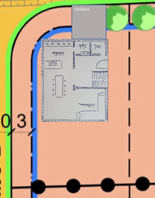

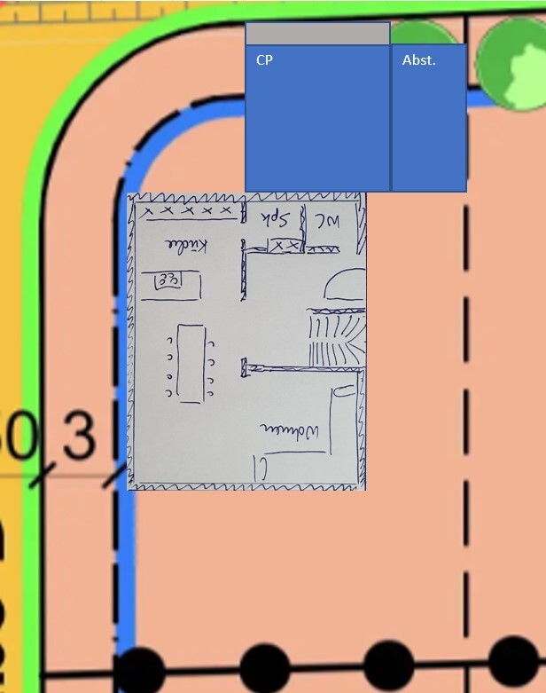

Ich habe mal den 2-fach CP dichter an die Straße gesetzt. Den CP könnte man auch kleiner herstellen und dafür einen 2. Stellplatz.

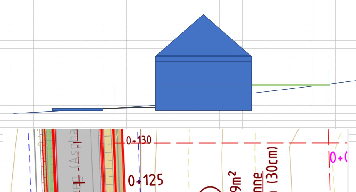

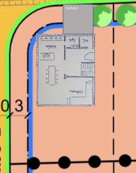

Wenn man den Keller auf Straßenniveau setzt, dann kann man den CP oder die Garage im Keller planen. Da wird der Keller kleiner und somit günstiger
Gibt es Höhen der Straße?
Man könnte dann den Eingangsbereich im Keller vorsehen und dann das Haus etwas effektiver planen.
Karte mit grünem Rand, blauer Bahn und gezeichneter Grundriss mit 'Einfahrt'.
Ich hatte inzwischen mit der Bauverwaltung der Gemeinde: die ominösen Höhenangaben seien nur Positionsmarken für den Straßenbauer, keine Höhen, und für den Bauherrn ohne Belang. Wegen der Auswirkungen der Arbeiten auf die Geländehöhen wurde mir Rückmeldung versprochen, dazu müsse man das Ingenieurbüro fragen.

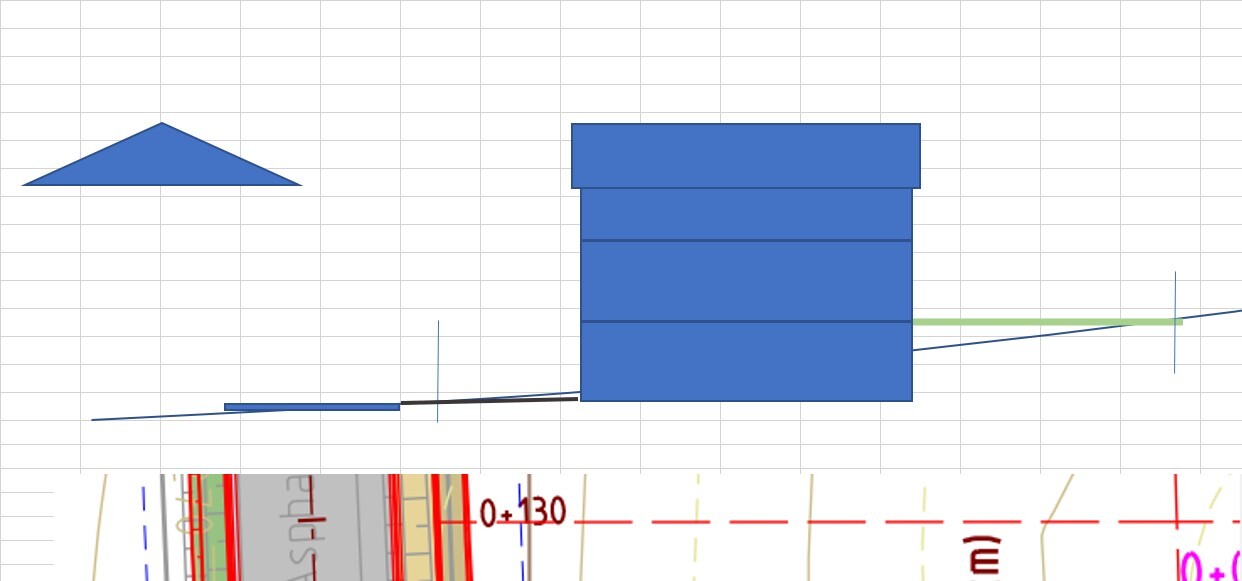

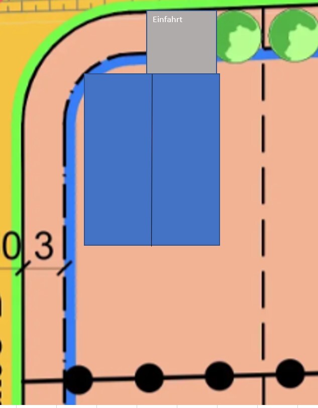

Auch setze ich aus konstruktionsbedingten Gründen ein ganz dickes Fragezeichen hinter die Idee, das Ausgangsmodell in beiden Flächendimensionen zu vergrößern. Dann macht eine Individualplanung eigentlich schon mehr Sinn. Ein Kataloghaus verlängert man besser nur im "Radstand", nicht in der "Spurweite" - also nur in der Firstrichtung.
"angekommen", daß bei einer Giebelverbreiterung das Grundmodell seine Eignung als solches einbüßt, und nur eine Verlängerung in Firstrichtung (oder ersatzweise ein Grundmodell in "passend gewählter" Breite) empfehlenswert ist ?
hanghaus2023
Ist eigentlich mein Hinweis
Ja bei mir schon. Das würde funktionierne mit einem Kniestock von 50 cm
Mit dem gewünschten Kniestock von 1,8m funktioniert das mMn nur wenn die Firstrichtung gedreht wird.
