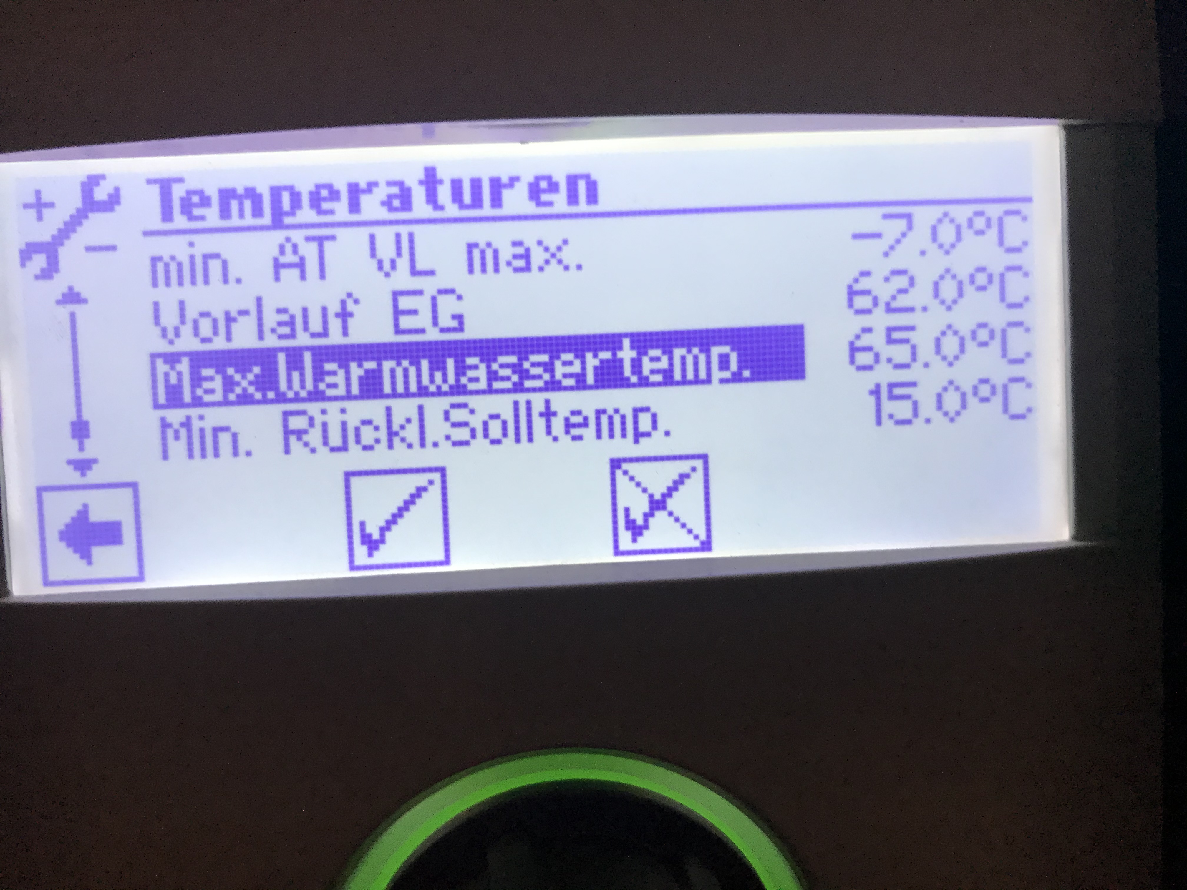

Die Vorlauftemperatur wird zentral von der Wärmepumpe über die dort eingestellte Heizkurve vorgegeben und nicht am Thermostat definiert. Mit dem Thermostat würgst Du ggf. nur ab und die Fußbodenheizung bleibt erst mal warm. Thermostate sind im Neubau nicht sinnvoll - aber das ist ein anderes Thema.
Die Fußbodenheizung hat grundsätzlich wenig Einfluss auf die Überhitzung durch Sonne.

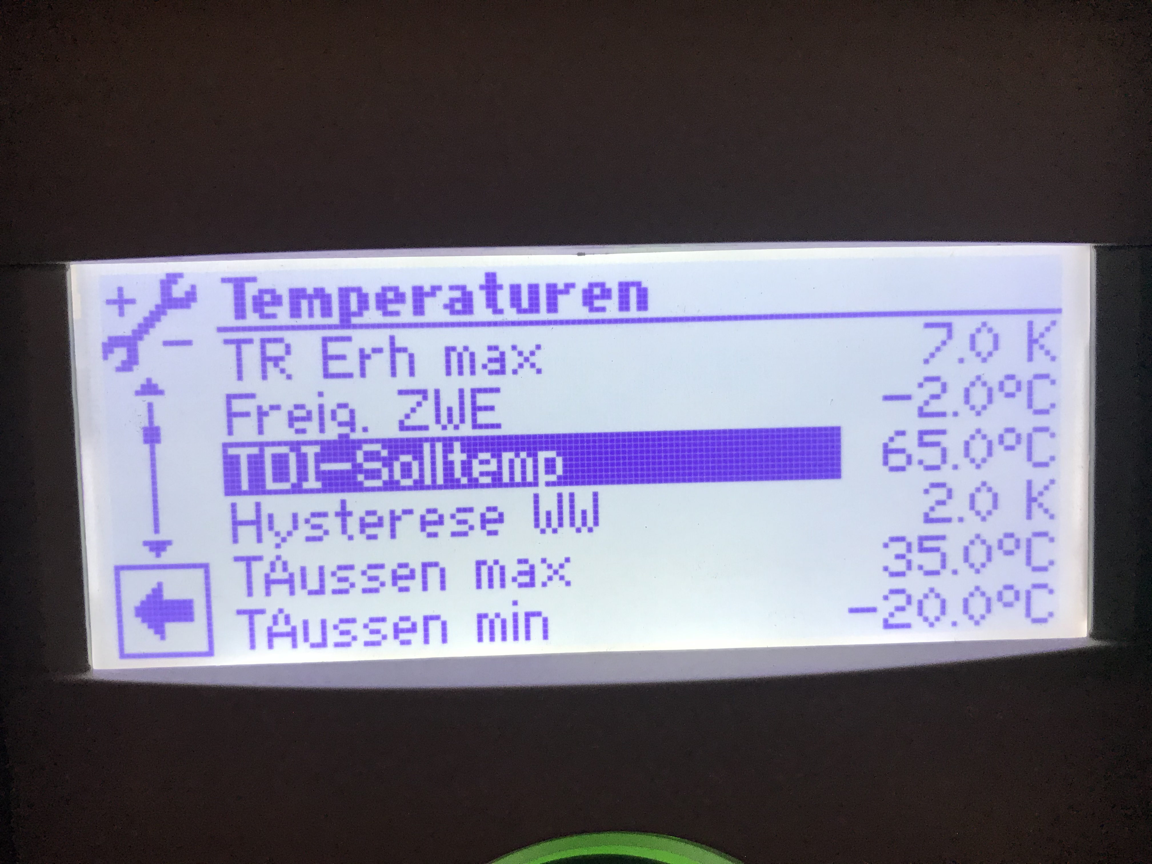

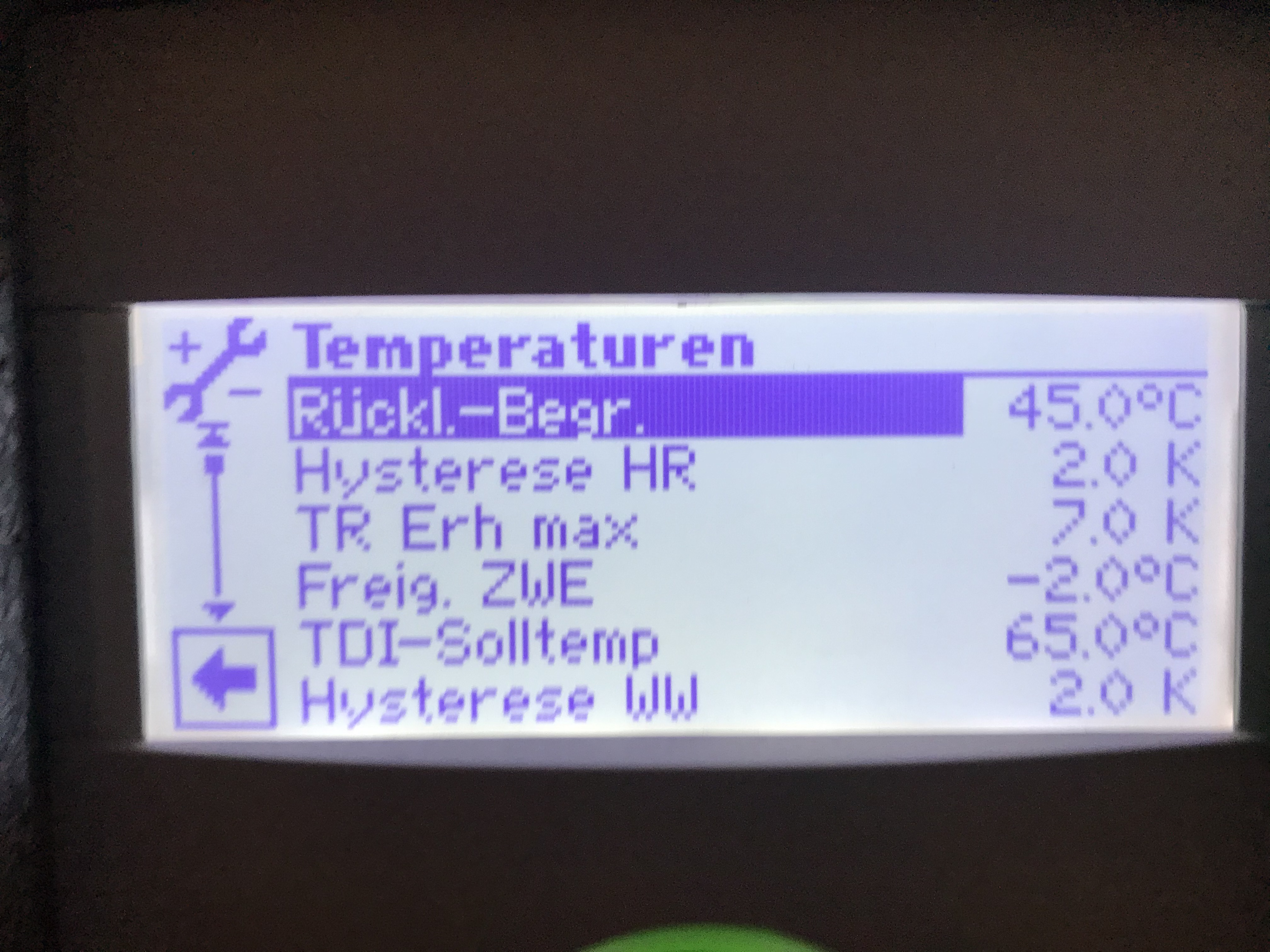

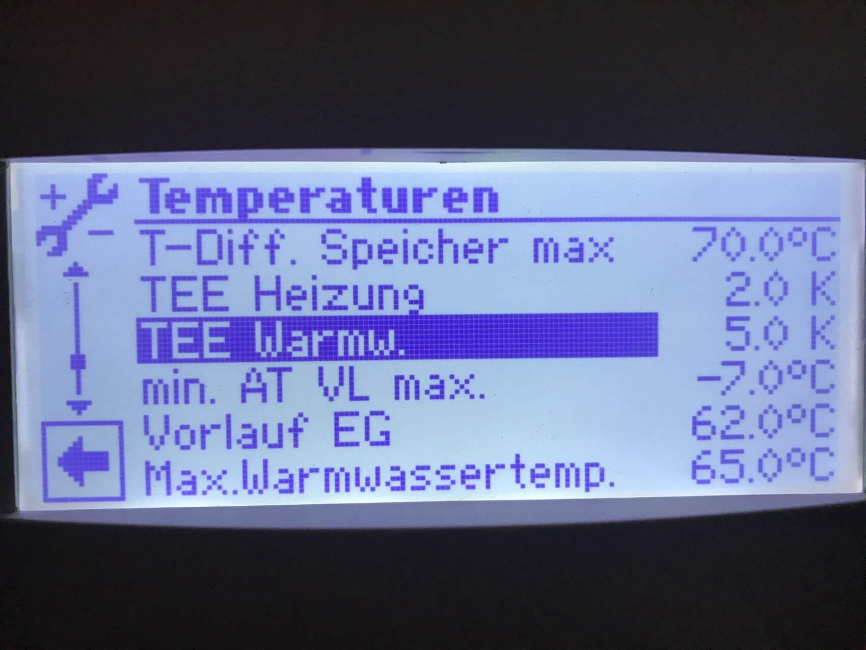

Hallo, Würdest du mal einen Blick auf die Temperatur werfen, Vorlauf, ist das nicht ganz schön hoch? Siehe Bild
Außentemperatur -7°C; Vorlauf EG 62–65°C; Max Warmwasser 65°C; Rücklauf 15°C – Heizungsdisplay
guckuck2
Da fehlt die Inbetriebnahme. Sieht nach Werkseinstellungen aus.
Hast du ein Bild von aktuellen Temperaturen?
