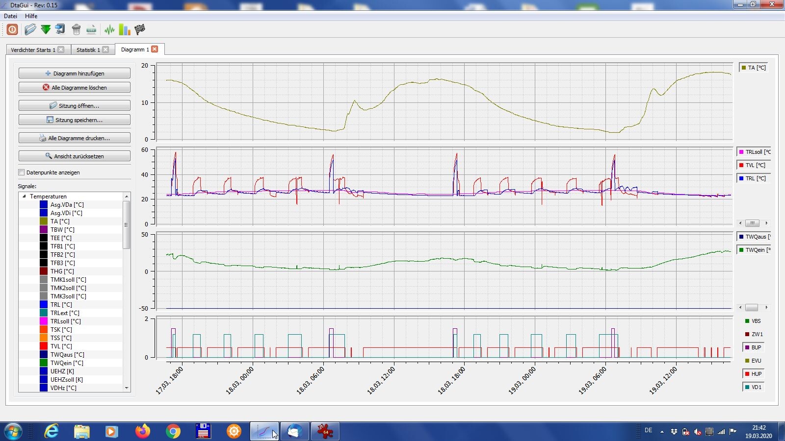

hat mir das DTA zur Verfügung gestellt und ich habe es mir natürlich angesehen.
Wenn im DTA korrekte Daten aufgezeichnet sind, wovon ich ausgehe, läuft die Wärmepumpe eigentlich korrekt. Der Verdichter ist seit ca. 07:00 Uhr aus. Auch die Temperaturverläufe von Warmwasser, Vorlauf, Rücklauf, Heizgas sind unauffällig und plausibel. Ebenso scheinen die Pumpen normal zu laufen (zumindest durch die Luxtronic korrekt angesteuert). Der Temperaturverlauf spricht auch für korrekt angesteuerte und arbeitende ZIP, HUP, ZUP. Was das Display anzeigt, kann ich nicht nachvollziehen, zumal die angezeigte Temperatur zu keiner im DTA auslesbaren Temperatur passt.
Mal sehen was der Sanitär sagt.
Screenshot eines DataGui-Diagramms mit mehreren Temperaturkurven und Steuerelementen

Der Sanitär war da und konnte keine Auffälligkeiten erkennen - das bestätigt das dta.
Ich beobachte weiter!
