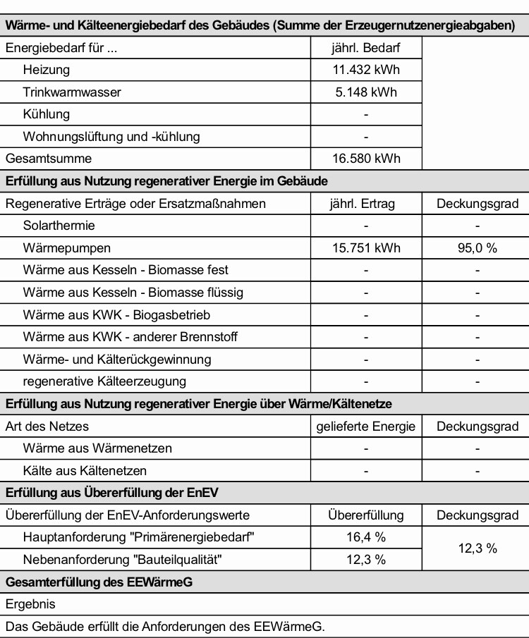

Hier ist mal der Auszug aus unserem Energieausweis, kannst du damit was anfangen?
Tabelle zur EEWärmeG-Gebäudeberechnung: Heizbedarf und regenerative Energien, Deckung.
Daniel-Sp
22.12.19 11:49
Nein, da stehen die erforderlichen Daten nicht drin
chewbacca123
22.12.19 13:03
Mist
