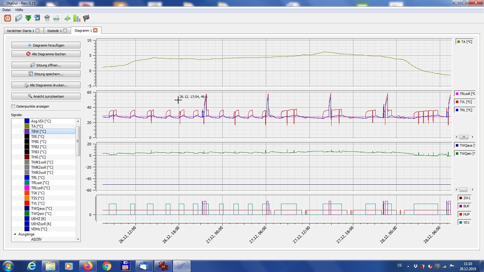

Moin,
sieht viel besser aus. Du hattest in den letzten 24h nur 5 Heiztakte, vorher mehr als das 3-fache. Heiztakte jetzt auch über Stunden.
Stromverbrauch, würde ich abwarten. Der Estrich wird jetzt das erstemal komplett aufgeheizt und die Außentemperaturen waren in der letzten Nacht auch tiefer als sonst.
Flur würde ich noch weiter drosseln. Wie viel Durchfluss hast Du da derzeit?
Wie ist die Temperatur Vorlauf und Rücklauf Schlafen und Ankleide während eines Heiztaktes (ziemlich zum Ende wäre gut) sowie Flur?
Arbeitszimmer würde ich zunächst so lassen wegen des Gesamtflusses!
Kannst Du bitte noch ein aktuelles CSV bereitstellen?
Morgen hätte ich dann gerne wieder ein DTA..
