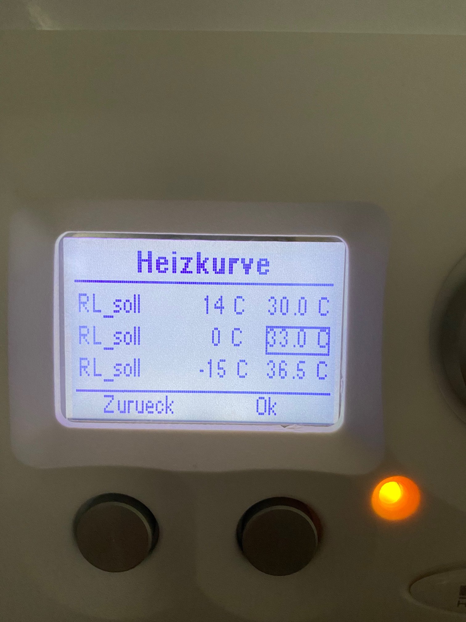

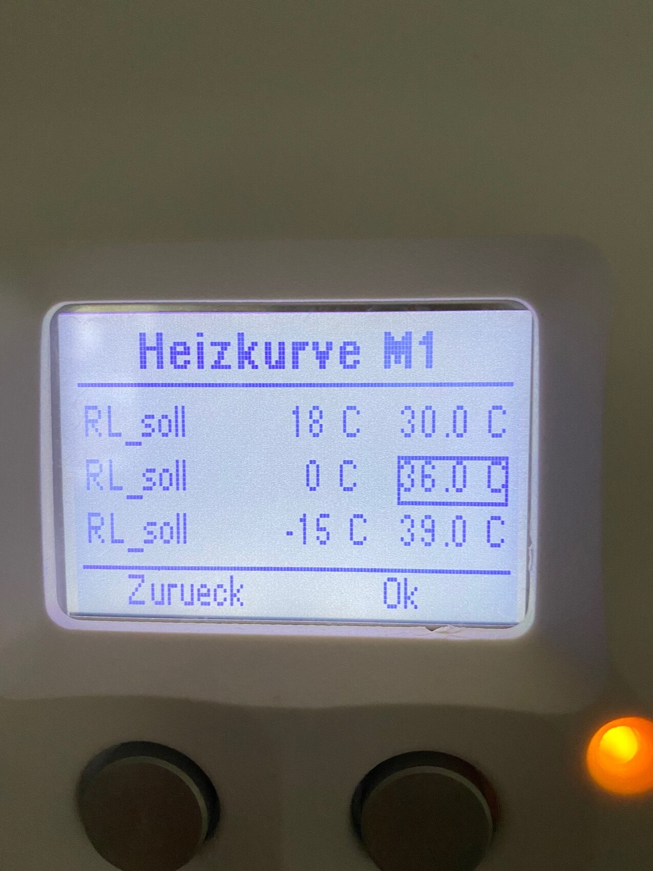

Kurzes Update -
Die letzten 48h und 11 Starts der Wärmepumpe nach Schließen des ÜV (Stufe 5,5 von 6).
Zuvor waren es 40 Starts!
chewbacca123
02.10.20 08:31
Alessandro schrieb:
ich habe jetzt folgende Einstellungen bei der Heizkurve:
hier die Heizkurve des Mischers:
Einen hydraulischen Abgleich habe ich noch nicht gemacht.
Heizgrenze ist 14° und beim Mischer 18°.
Müssen beide Heizkurven den die selben Werte haben?
ziemlich hohe Werte!
