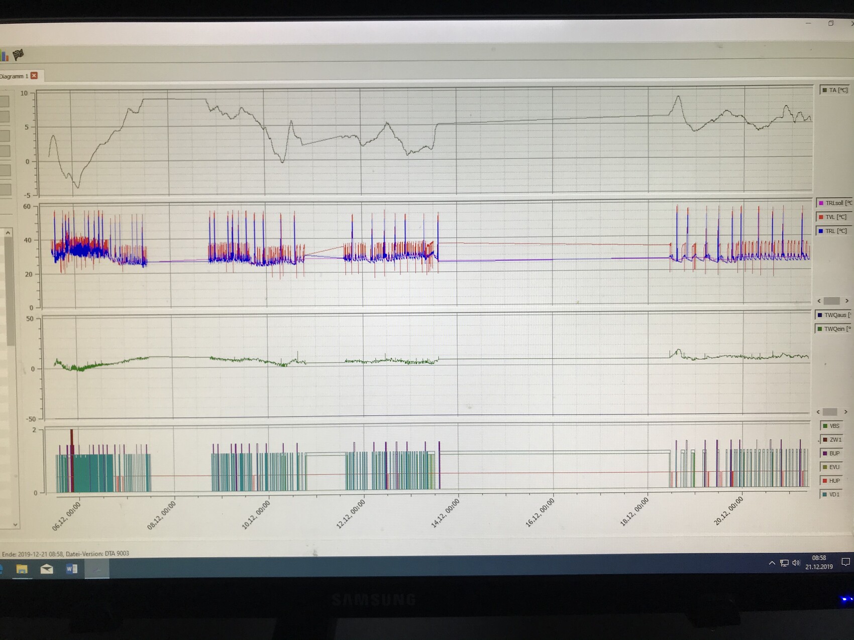

Hey, ich habe opendta jetzt geladen.
Wo muss ich denn da nun was eintragen? Die Excel Tabelle direkt kann ich dort ja nicht einfügen. Ich habe damit leider noch nie gearbeitet, finde auch keine Anleitung online
Daniel-Sp
20.12.19 16:53
Wenn Du Daten auf USB ziehst, bekommst Du nicht nur die Excel Tabelle, sondern noch weitere Dateien. Die mit einer Datumsangabe und der Endung. dta kannst du in dem Programm opendta öffnen.
chewbacca123
21.12.19 09:00
so, jetzt habe ich die Grafik. Siehe anbei. 16. bis 18. hatte ich nicht gelogged.
Monitor zeigt mehrere Diagramme mit Temperaturverlauf, Signalen und Messwerten über Zeit.

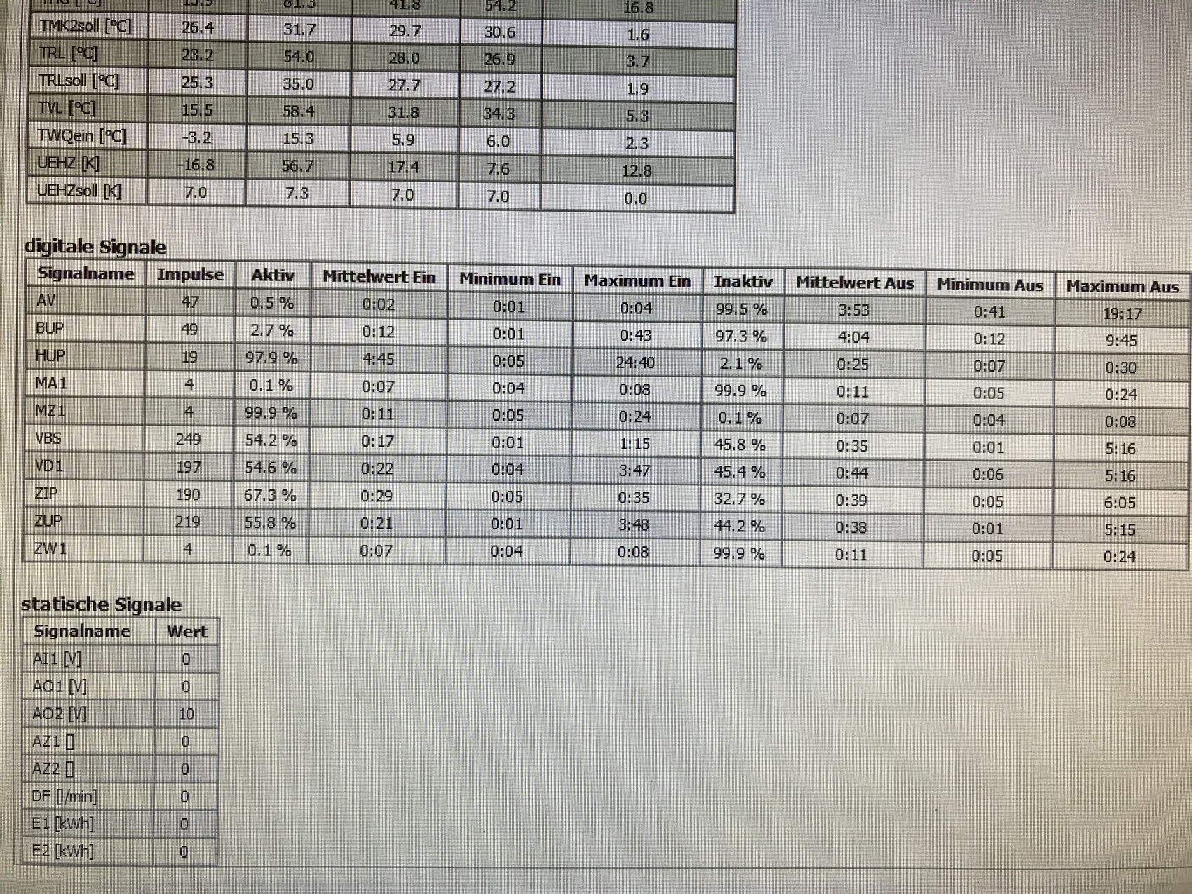

Auf der Statistikseite kannst du ablesen, wie lang ein Heiztakt ist, was steht da?
chewbacca123
21.12.19 09:28
Anbei der Screenshot.

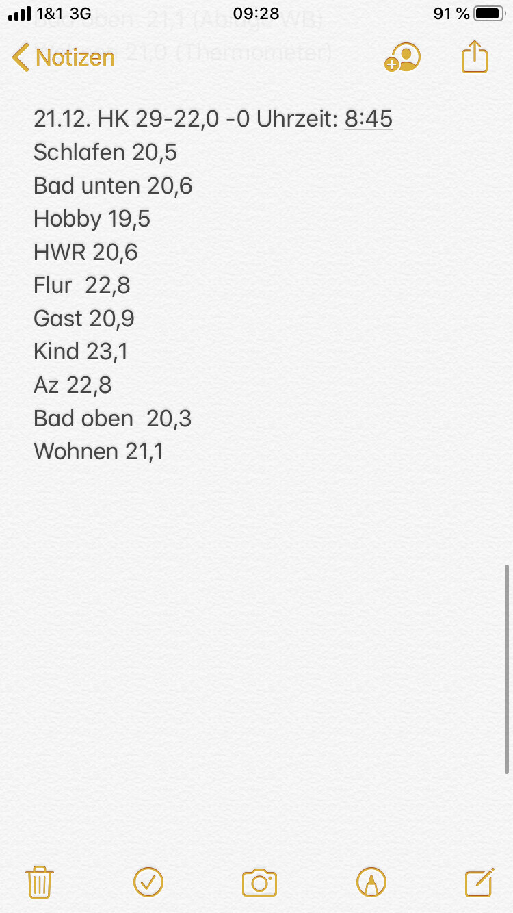

mit den Temperaturen bin ich heute Morgen auch nicht so ganz zufrieden.
HMI-Bildschirm mit Tabellen digitaler Signale und statische Signale. Details.
Screenshot einer Notizliste mit Raumnamen und Zahlenwerten (Schlafen, Flur, Wohnen).
