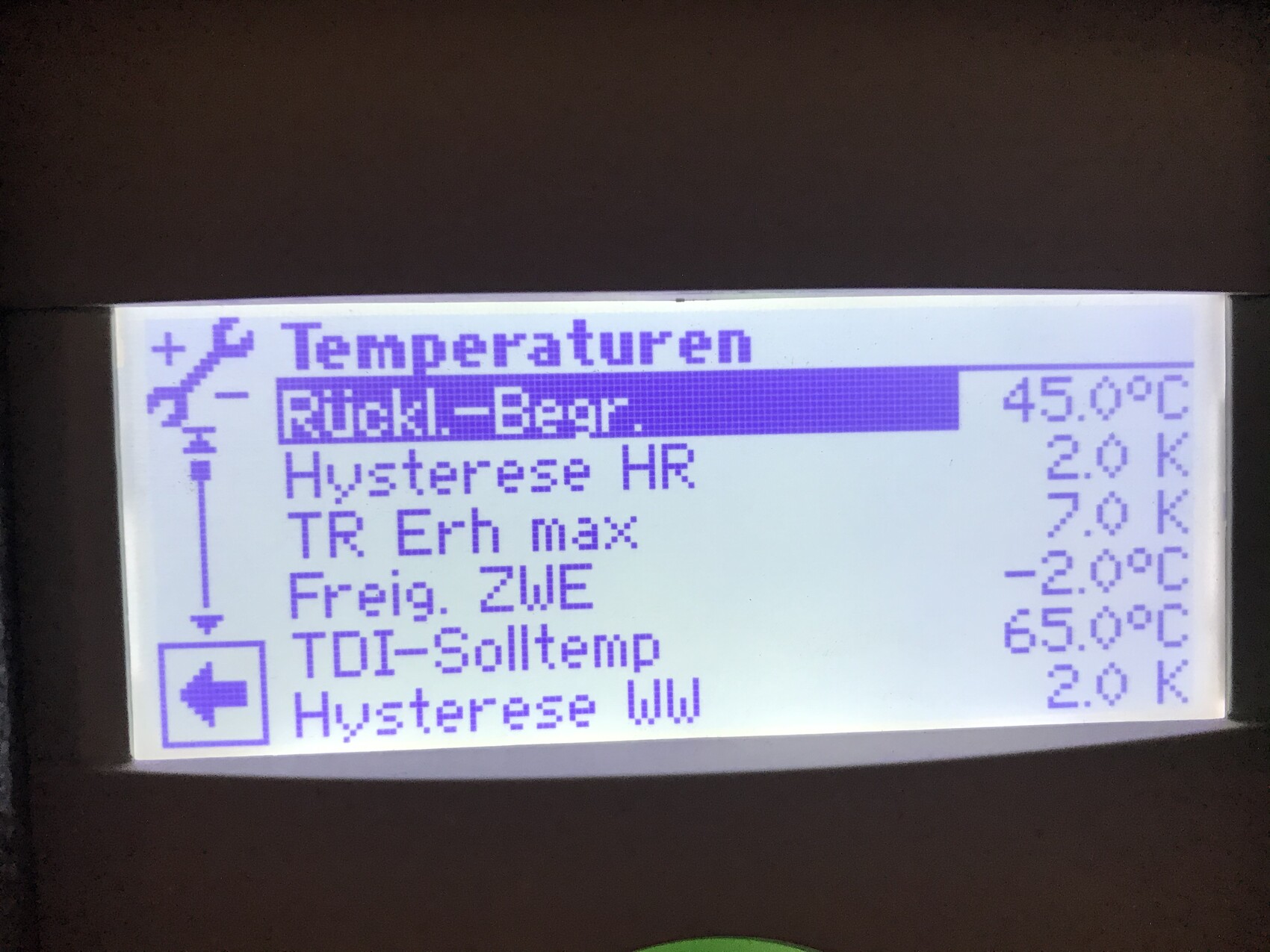

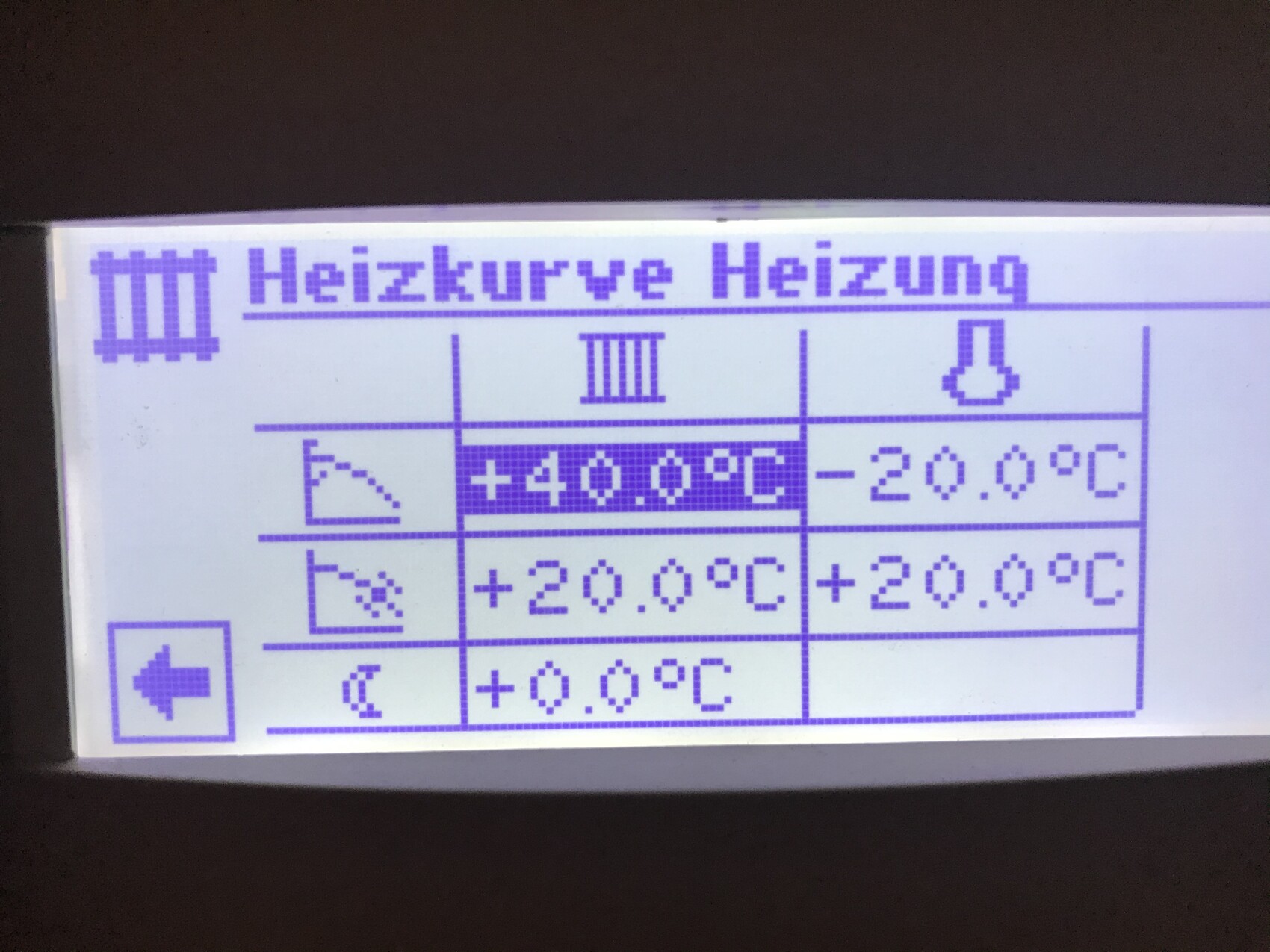

Es ist ein Neubau, wir sind vor vier Monaten erst eingezogen. Ich glaube die haben überhaupt nichts eingestellt, oh Mann… Moment ich gehe noch mal an die Anlage und mache mal ein paar Auswertungen, sofern ich das kann
chewbacca123
06.12.19 15:15
guckuck2 schrieb:
Da fehlt die Inbetriebnahme. Sieht nach Werkseinstellungen aus.
Hast du ein Bild von aktuellen Temperaturen?

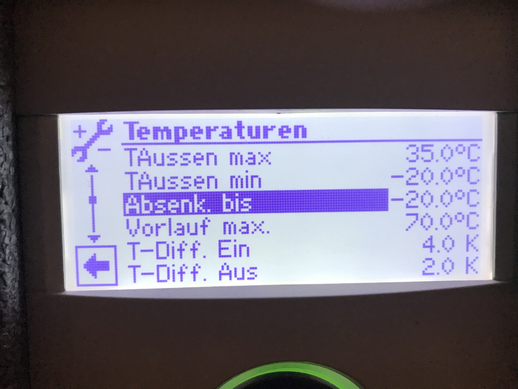

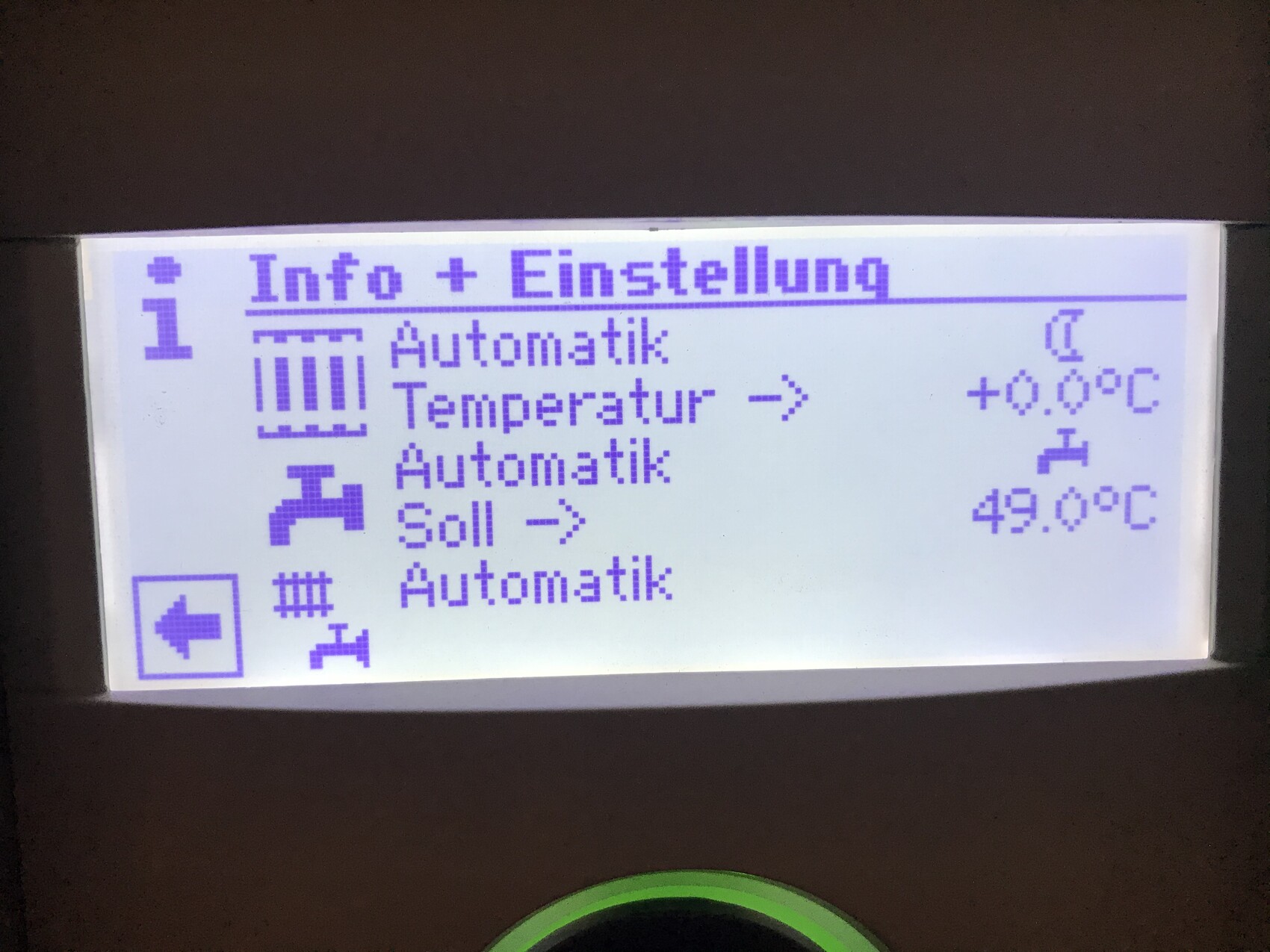

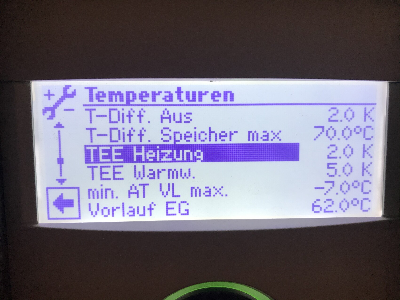

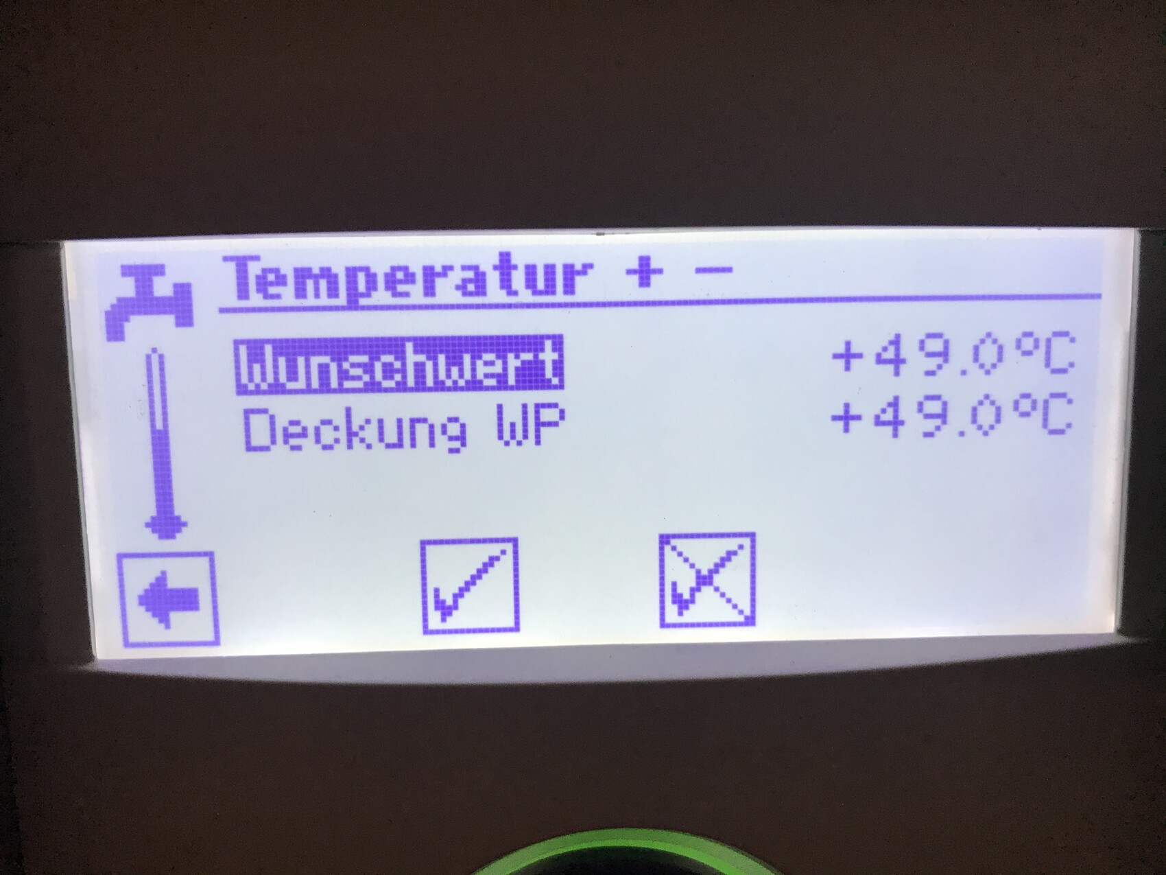

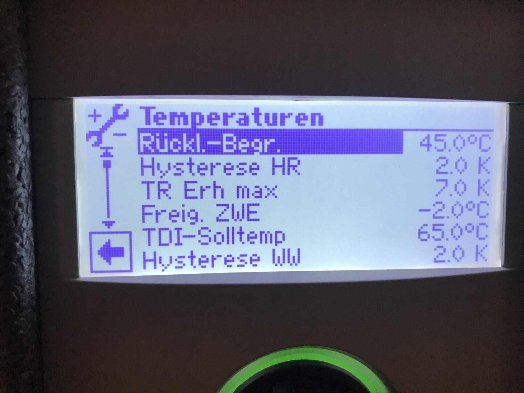

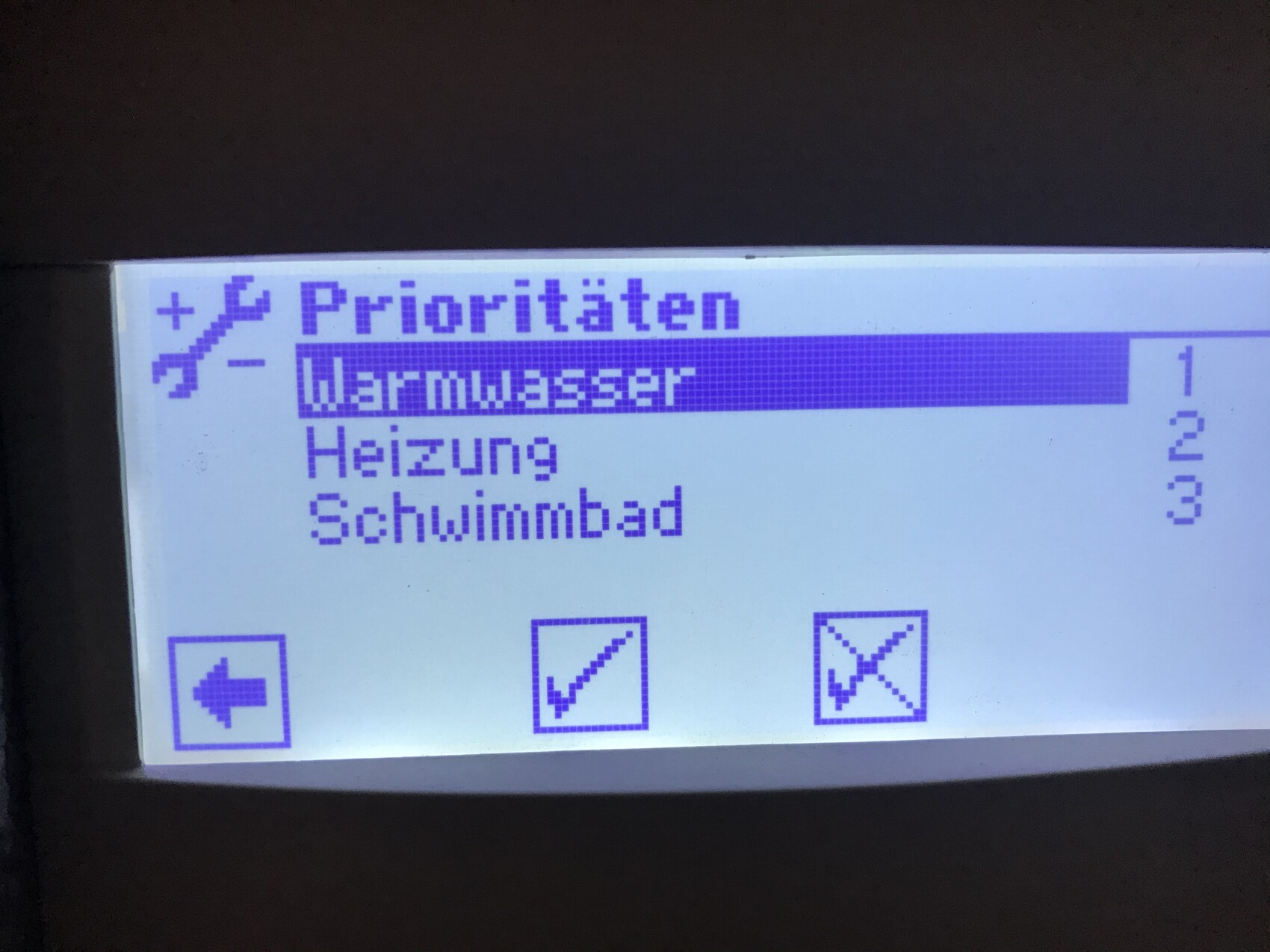

Hey, schau mal anbei
Thermostat-Display: Info + Einstellung, Automatik, Temperatur +0.0°C, Soll 49.0°C
Anzeige eines Heizungsreglers mit Heizkurve und Temperaturwerten (40°C/-20°C/20°C)
Temperaturmenü mit Wunschwert +49,0°C und Deckung WP +49,0°C; Pfeil-, Haken- und X-Symbole.
Menü Prioritäten mit Warmwasser hervorgehoben; Heizung, Schwimmbad als Optionen.
LCD-Anzeige eines Heizungsreglers mit Temperaturparametern und Hysterese-Werten.
Thermostatdisplay: Außen max 35°C, min -20°C, Absenk bis -20°C, Vorlauf max 70°C, T-Diff 4 K.
Anzeige eines Heizungsreglers mit Display-Menü: Temperaturen, T-Diff, TEE Heizung, Vorlauf EG.
Violetter LCD-Bildschirm mit Menü: Temperaturen und Prozesswerte.

Schau mal die Bilder der Auswertungen , es ist ein Neubau. Was kann ich denn wie optimieren? Oder besser gesagt: wie viel Kilowattstunden Strom sollte die Anlage denn im Monat verbrauchen? So in etwa zumindest. Wir haben 170 m² Wohnfläche, die beheizt wird, außer die Flure, da haben wir die Heizung aus. Sagen wir mal 155 m² beheizte Fläche

Heizkurve sieht aber recht normal aus, sehr seltsam, dass es dir irgendwelche VT's von 65° anzeigt...
guckuck2
06.12.19 16:17
Endpunkt 40 Grad ist nicht normal, das sollten Max 35 sein. Davon ausgehend, dass damit die Vorlauftemperatur gemeint ist. Bei Rücklauf wär es deutlich zu hoch, da sollten 29/30 Grad reichen.
Die Geschichte mit den 65/70 mag nur ein Maximallimit im System sein. Heißt nicht zwangsweise, dass die auch so hoch kommt. Dazu müsst man die Steuerung besser kennen.
Auffällig ist auch 49 Grad für Warmwasser, das ist recht hoch und entsprechend energieintensiv. 45 sollten reichen, je nach Speichergröße und Nutzungsverhalten auch weniger.
