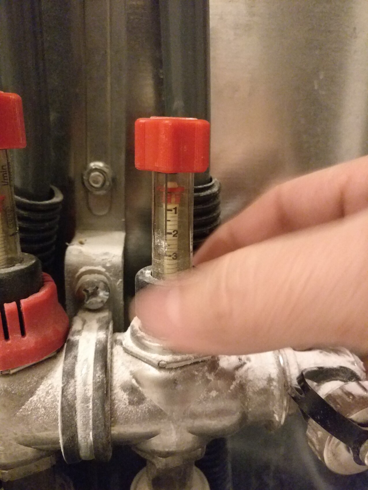

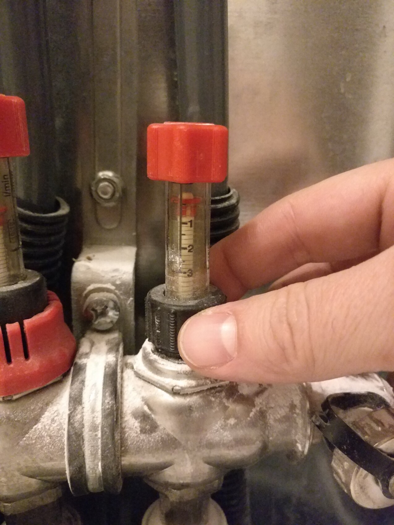

Weißt du wie Du die Durchflüsse verstellt?
Am Durchflussröhrchen unten das rote Teil hochziehen. Darunter befindest sich ein schwarzes Konterrädchen, das lösen, dann kannst du oben an dem Durchflussmesser auf oder zu drehen.
kannst es Dir auch bei YouTube ansehen

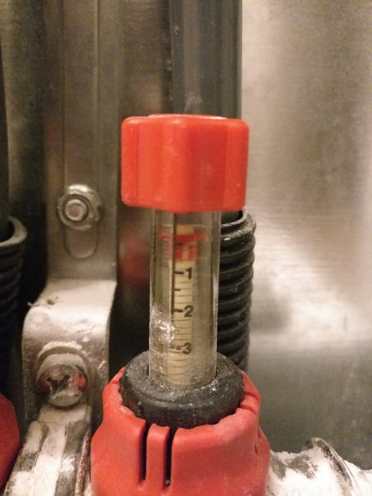

Auf dem Foto schwer zu erkennen, da etwas schräg fotografiert sieht aber mehr nach >2,5 aus. Meine Schwimmer sehen etwas anders aus, ich würde mich an dem roten "Teller" orientieren...
ich finde es auch schwierig zu erkennen, ist die Oberkante des Schwimmers das tatsächliche Volumen? Da ist ja so ein weisser runder Ball oben mit rotem "Mantel". Oberkante weisser Ball = Volumen?

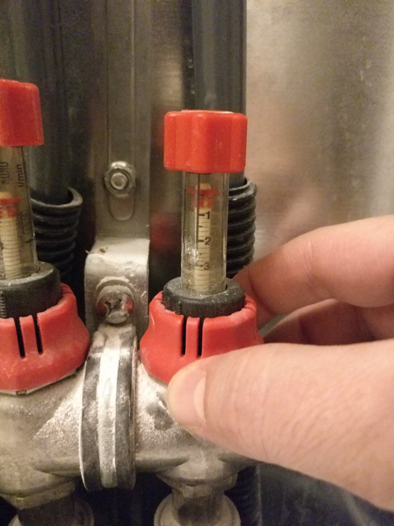

So sieht es bei mir aus.
leider gerade heizungspause
Nahaufnahme eines roten Einstellknopfs an einem Messgerät mit Skala von 1 bis 3 an Metallkomponenten.

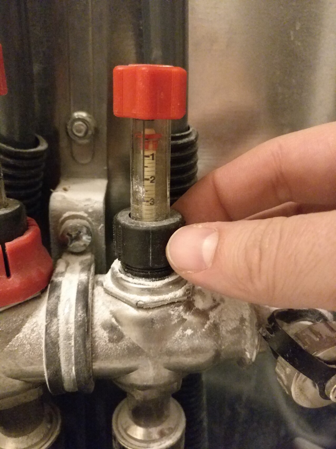

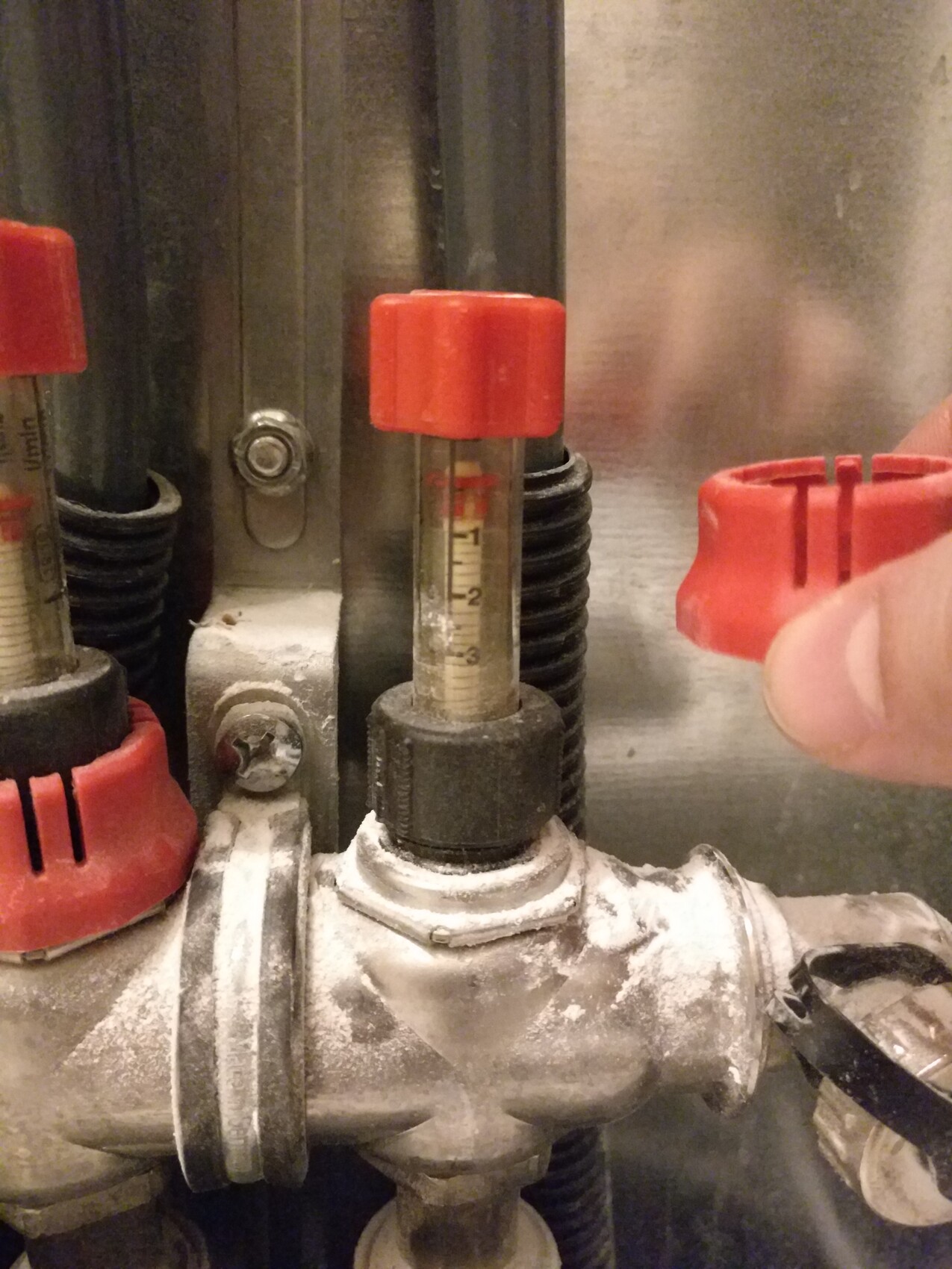

So geht es bei mir.
rotes Teil abnehmen
Nahaufnahme eines industriellen Ventils mit roter Kappe, Messskala und Hand, die es bedient.
Absperrventil mit rotem Deckel und Durchsicht-Röhrchen an Metallrohr; Hand hält rotes Teil.

Dann Kontermutter lösen
Nahaufnahme eines Druckreglers mit rotem Deckel; eine Hand dreht am Ventil.
Nahaufnahme eines Ventils mit rotem Deckel und Messanzeige, Finger an der Schraubverbindung.
Nahaufnahme eines Druckreglers mit rotem Deckel; Hand greift schwarzen Griff.
oberkante
