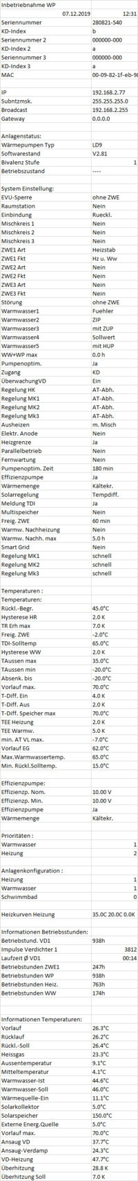

Hey, ich habe jetzt mal die Daten ausgewertet, schau mal was hältst du davon:
Screenshot einer Wärmepumpen-Konfiguration mit Seriennummer, IP und Parameter

Ui,
Nach 4 Monaten schon fast 4000 Verdichterstarts. Du solltest dringend die Wärmepumpeneinstellung optimieren, sonst kaufst Du in wenigen Jahren eine neue Wärmepumpe!
ERR demontieren, alle Heizkreise zunächst komplett auf, Überströmventil komplett zu, Warmwasser Hysterese auf 6K, Warmwassersoll 48°C, Heizkurve 28/22/0. Und nein, von Deinem Installateur bekommst Du keine optimal eingestellte Anlage.
Gruß, Daniel

Vielen Dank für deine Antwort. Unser Installateur kommt am Montag, ich werde ihn damit konfrontieren!

Ach so, ich sollte vielleicht noch erwähnen, dass unsere Heizung bereits seit April installiert und eingeschaltet wurde, seit dem Estrichtrocknungsprogramm. Also seit mehr als 8 Monaten im Einsatz
