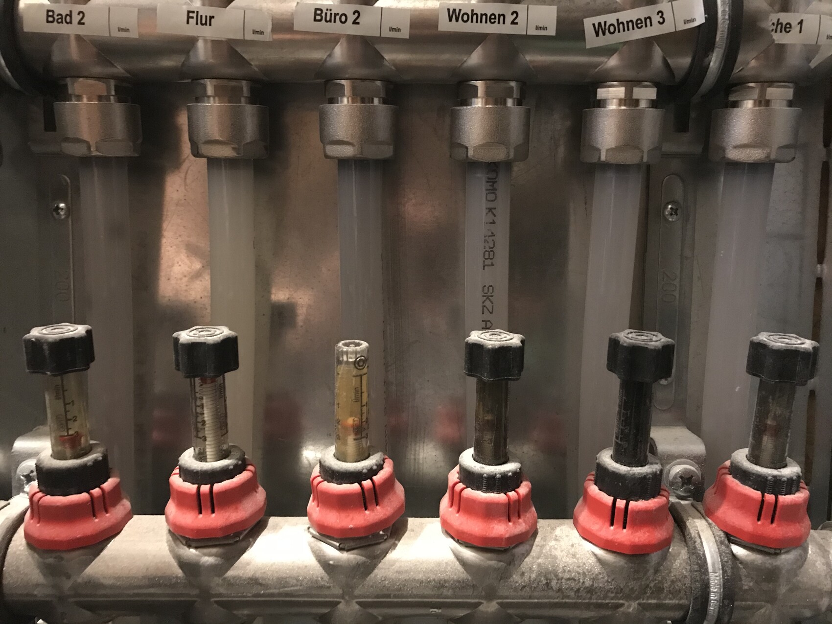

Da Du die Heizkreislängen nicht kennst (und Dein Heizungsbauer wohl auch nicht), brauchst Du zwingend ein Infrarot Thermometer um den Rücklauf zu messen. Heizkreise mit einem schnellem Temperaturanstieg und höherer Rücklauftemperatur sind kurze Kreise und müssen eingebremst werden. Das basetech mini 1 bietet sich an. Das kannst du direkt auf das Rohr legen und Du bekommst reproduzierbare Messungen. Es kommt nicht auf den absolut richtigen Wert an, sondern auf die Differenz der einzelnen Temperaturen und dafür ist es super.
Nochmal, welche Wärmepumpe wurde verbaut, ist es eine modulierende Wärmepumpe?
Wie groß sind die beheizten Räume, wie viel Heizkreisverteiler hast du? Wie viel Heizkreise wie aufgeteilt.?

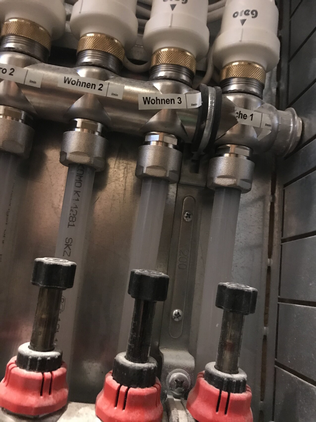

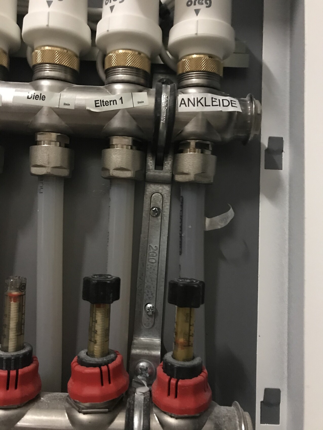

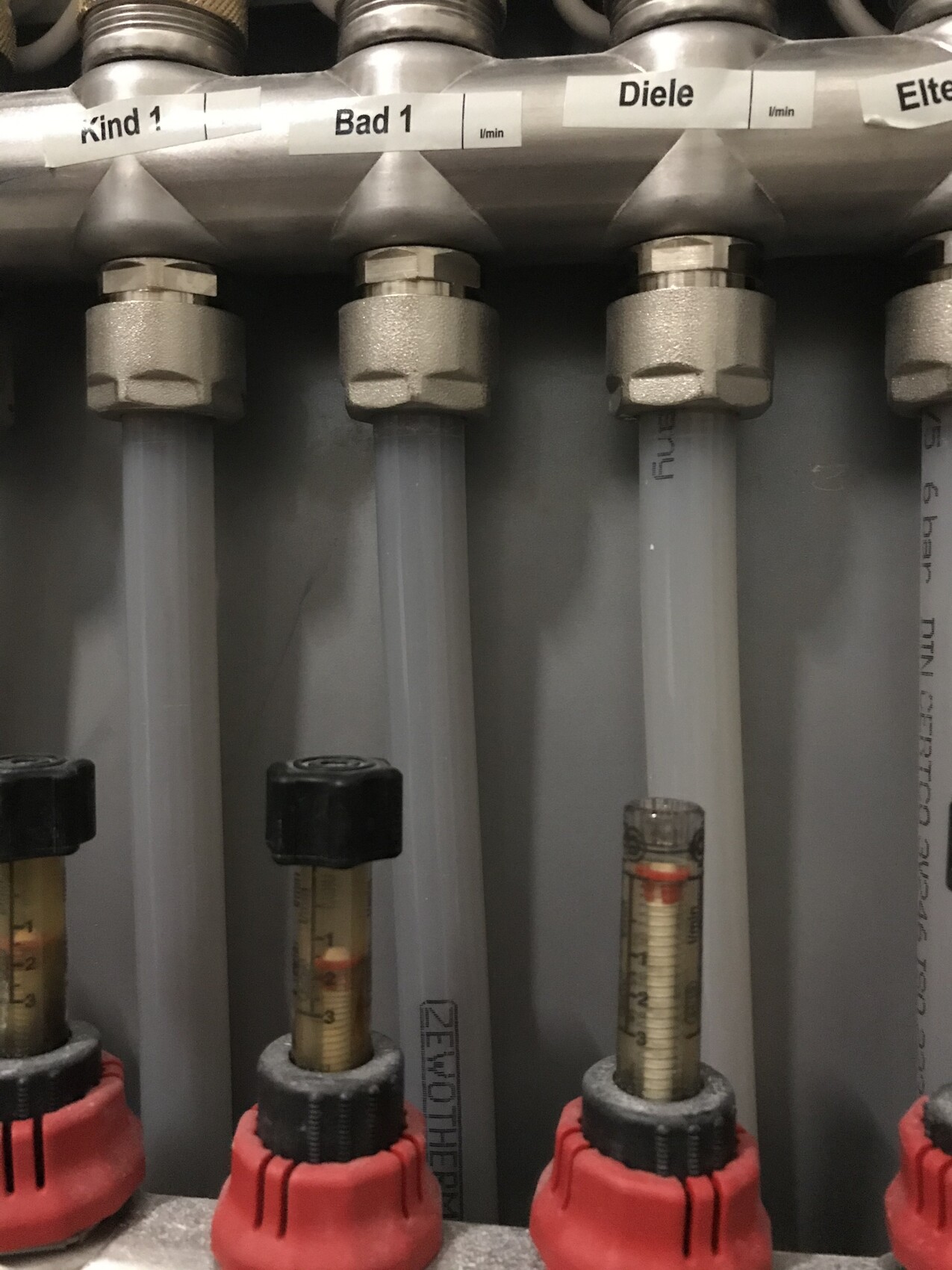

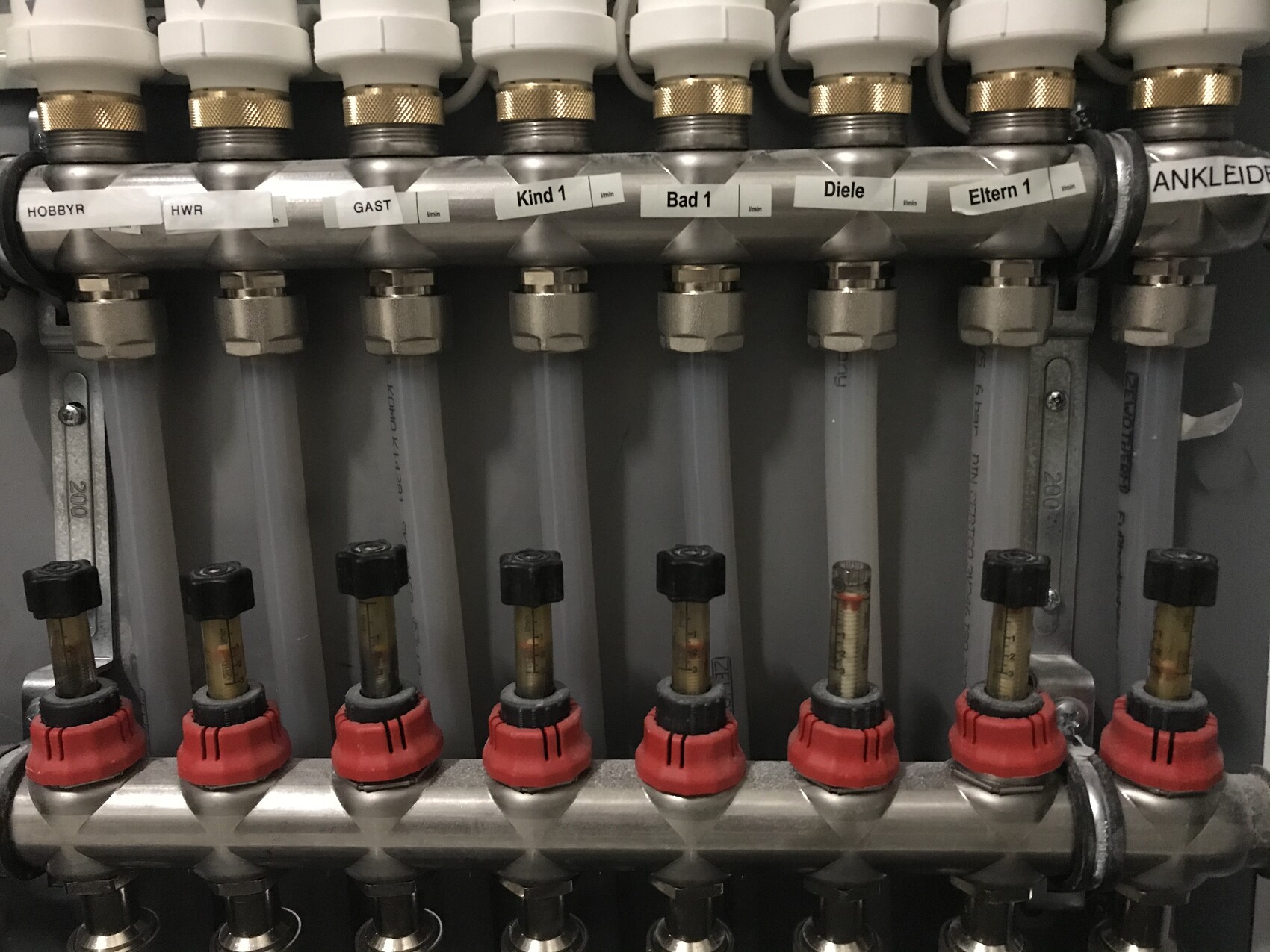

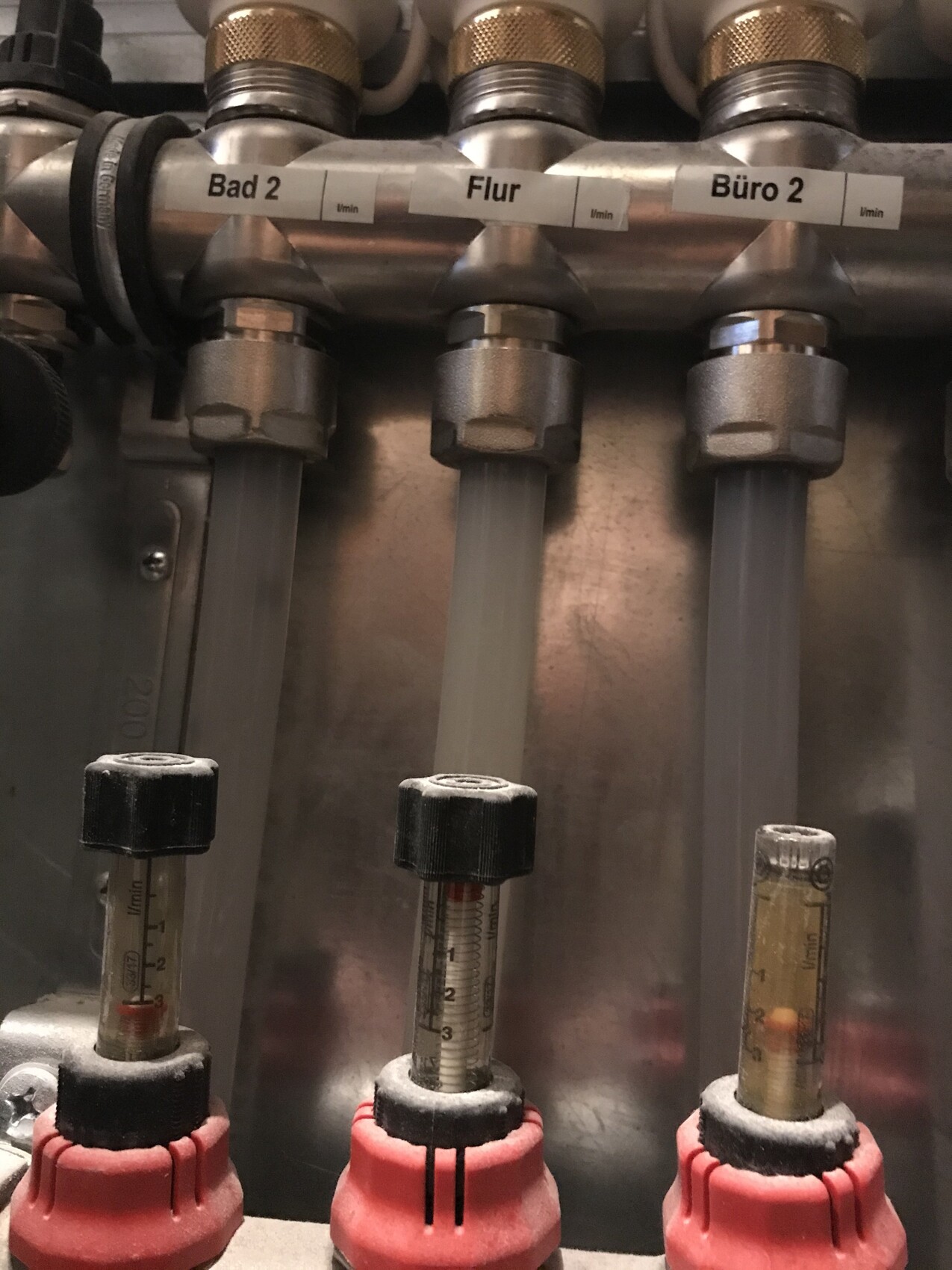

Hey, ich habe die HKV jetzt mal fotografiert. Teil 1 ist EG, Teil 2 ist UG (Schlafzimmer, Gast, Hobbyraum und Hauptbad)
Im Hauptbad (15qm) ist es zu kalt, und im GästeZimmer (15qm) jetzt zu warm, obwohl es so nicht eingestellt ist.
Vom Elternschlafzimmer wollte der Installateur etwas wegnehmen und im Bad geben. Hat aber 0 gebracht
Was für eine Pumpe wir haben weiß ich gar nicht, Modulierend? Mann, ich komme mir richtig doof vor. Tut mir leid… Grüße, Ina

Daniel-Sp13.12.19 17:03
Magst Du bitte die Räume pro Geschoss aufschreiben, alle, jeweils mit Raumgröße und Anzahl der Heizkreise.
Habt ihr in den Bädern nur Fußbodenheizung?
Wenn ihr kein Problem damit habt gerne auch die Grundrisse der Geschosse.
Das Modell der Wärmepumpe sollte Dir der Heizungsbauer sagen. Interessant ist die Heizleistung der Wärmepumpe und der Heizbedarf des Hauses.
Welchen Gesamtdurchfluss hast du jetzt?
Mehr Infos wären gut
