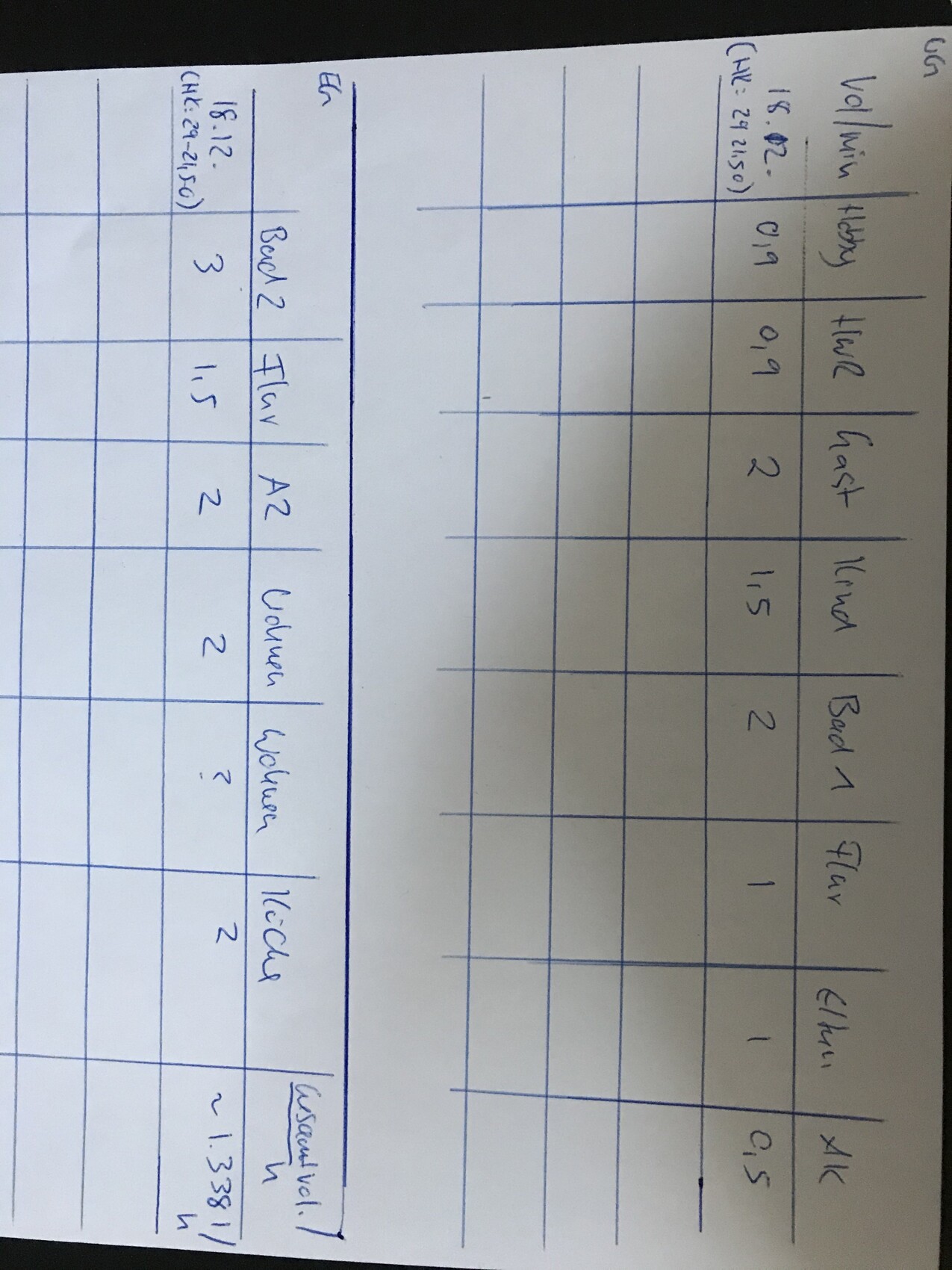

Die Kurve war ursprünglich auf 40 20 0 eingestellt. Damit war es im Bad immer recht kuschelig. Seit dem ich aber alle Einzelraumregler auf höchste Stufe gestellt habe und die Heizkurve auf 2922 nulseit dem ich aber alle Einzelraumregler auf höchste Stufe gestellt habe und die Heizkurve auf 2922 0, Habe ich erst mal gemerkt, wie das Volumen hier strömt. Flur viel zu viel, Bad viel zu wenig, wohnen könnte auch mehr sein. Jetzt wird Finetuning betrieben
chewbacca123
18.12.19 15:00
Daniel-Sp schrieb:
Anbei sende ich mal die aktuelle ca-Volumen Einstellung. Der Schwimmer Hauptbad war eben wieder ganz raus?! Total komisch oder? Naja es waren ja definitiv 2 l vorhin. Die habe ich auch eingetragen.
Bei wohnen im EG ist ein Röhrchen schwarz, da nehme ich an 2 Liter , da wohnen 1 und Küche auch 2 haben und diese 3 sind ein großer Raum. Mache l/h ca. 1338.
1600 wäre besser oder?
Vielleicht bekomme ich ja noch mehr in wohnen und Bad, der Heizungsmonteur kommt morgen.
Zwei handschriftliche Tabellen mit Spalten und Zahlen auf Papier, Notizen oder Bewertungen.
Musketier
18.12.19 15:35
Nutzt du das Gästezimmer regelmäßig, weil du dort auf 2 hast?
Das ist bei mir das Zimmer, wo ich noch eine ERR in Betrieb habe. Da ist die Türe zum größten Teil zu und das ERR niedrig eingestellt. Nur wenn mal Gäste kommen oder unser Kind seine Rennbahn mal länger aufbauen möchte, wird da mal angedreht.
