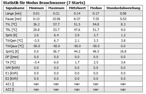

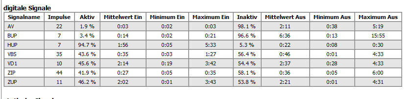

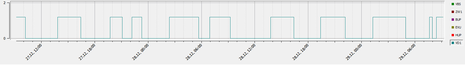

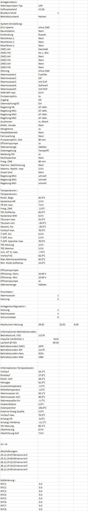

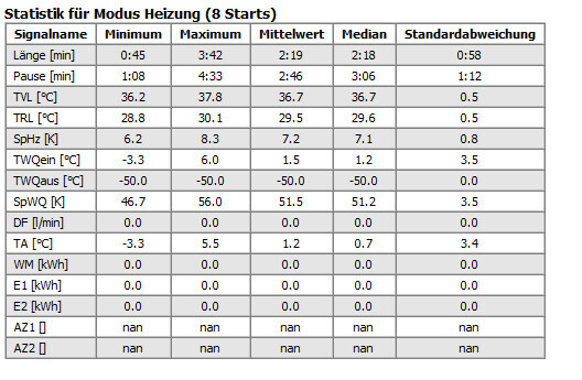

Hey, hier die Daten von heute, Verdichter geht kaum noch an, Super. Aber leider haben wir nach wie vor im Bad zu kalt, heute bei Außentemp. -4° nur 20,7 im Bad. ÜV ist mit 5,5 von 6 fast zu. :
Übersichtstabelle einer Heizungsanlage/Wärmepumpe mit Parametern und Statusdaten.
Tabelle mit digitalen Signalen: Impulse, Aktiv/Inaktiv, Ein/Aus-Metriken.
Statistik-Tabelle Heizmodus: 8 Starts mit Min/Max/Mittelwert/Median der Messwerte.
Statistik Brauchwasser-Modus (7 Starts): Min/Max/Mittelwert/Median/StdAbw - Länge, Pause, TVL, TRL
Zeitdiagramm: VD1-Signal zeigt wiederkehrende On/Off-Phasen über 27.–29.12.
