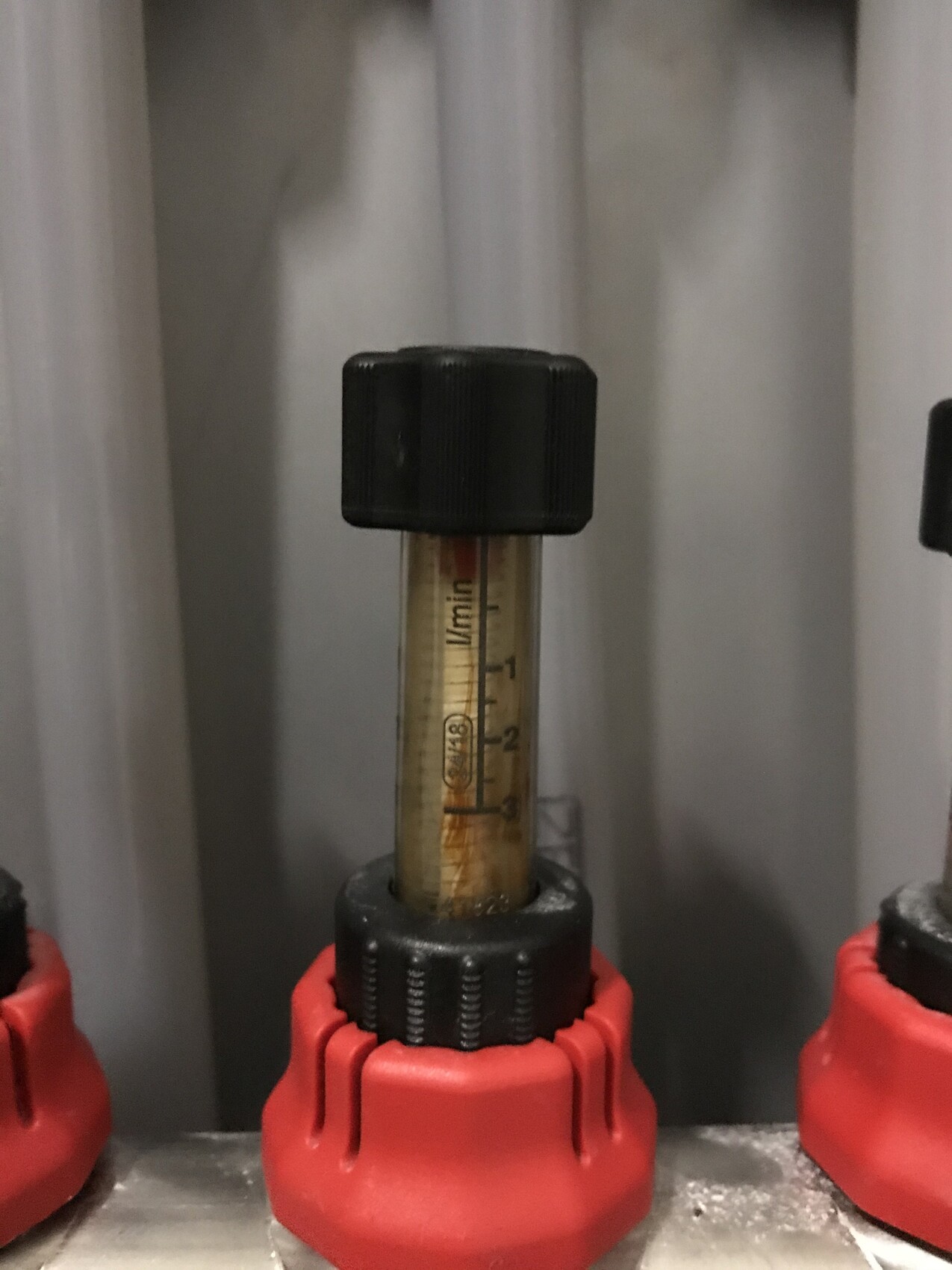

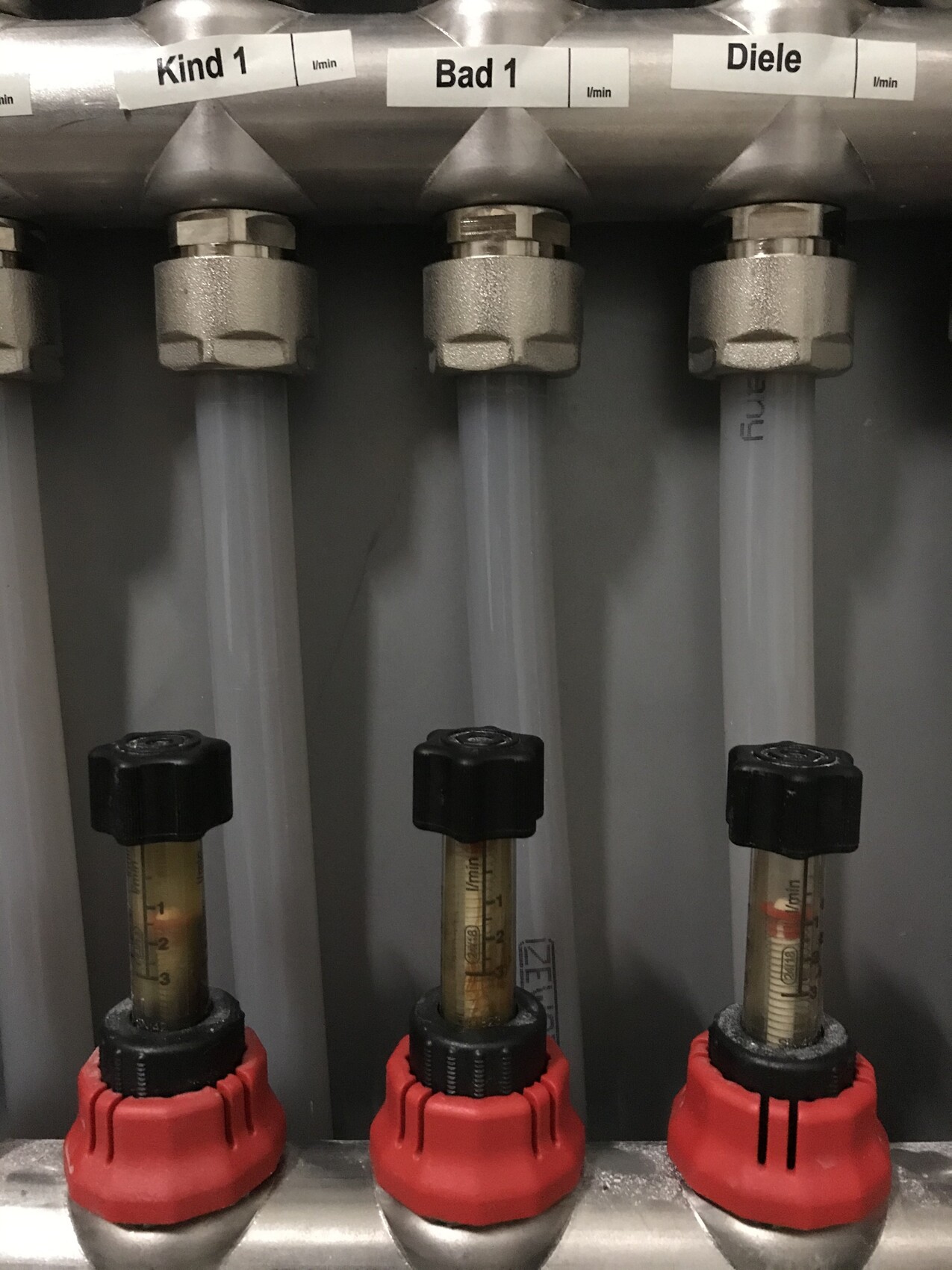

Daniel-Sp schrieb:
Hey, SOS, warum ist im Hauptbad jetzt gar kein Volumen mehr?!
Drei vertikale Durchflussmesser am Verteiler mit roten Griffen; Beschriftung Kind 1, Bad 1, Diele.
Messvorrichtung mit Glasröhre und Skala, schwarzer Deckel oben, rote Schutzbasis unten.
Daniel-Sp
17.12.19 19:05
Hm, hängt es fest? Du hattest doch vorhin 2l/min?
Stand zwischendurch die Heizung?
Läuft derzeit die Heizung? Dreh mal dran ob sich etwas bewegt. Hast du schon das Thermometer?
