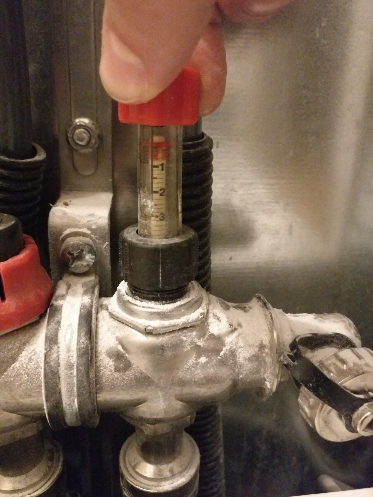

Dann oben drehen um den Durchfluss zu regeln (erst mal vorsichtig damit nichts abbricht, aber deine Röhrchen ähneln meinen, sollten also ähnlich funktionieren. Wenn sich nicht drehen läßt, wartest Du bitte auf den Heizungsbauer)
Nahaufnahme eines Metallventils mit roter Kappe und Skala 1–3, staubige Oberfläche.

Daniel-Sp schrieb:
So sieht es bei mir aus.
leider gerade heizungspause
ah ok, also der rote „Kragen“ ist dann wohl der orientierungspunkt
Vielen Dank, du bist wirklich 1000 mal besser als unser Heizungsbauer.
Der hat uns wirklich gar nichts erklärt, wenn ich mir das so anschaue

Daniel-Sp
16.12.19 18:47
Vielleicht traust Du Dich zumindest zu schauen, ob das große Bad sich noch weiter öffnen lässt..
