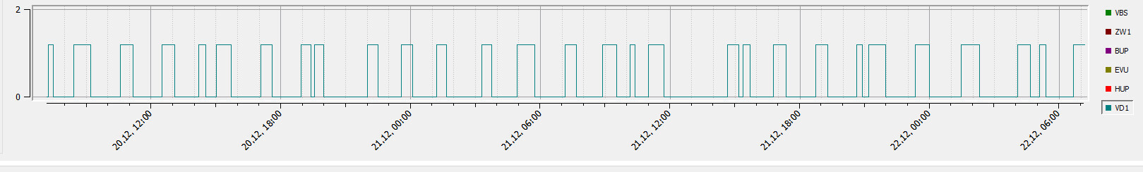

Die Daten von heute Morgen, Temperaturen sind schon besser, Wohnen jetzt 21,5 statt 20,9.
Aber Bad immer noch nur 20,8, das ist doch verrückt. Wir haben dem so viel mehr Volumen gegeben :-/
Flur immer noch 22,8. HK ist: 29,5 - 22,0 - 0 (hatte Vorlauf 0,5 erhöht)

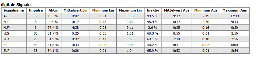

Tabelle mit digitalen Signalen, Impulsen, Aktivwerten sowie Ein- und Aus-Metriken
Zeitreihe mit vielen kurzen blauen Balken über zwei Tage (VD1).

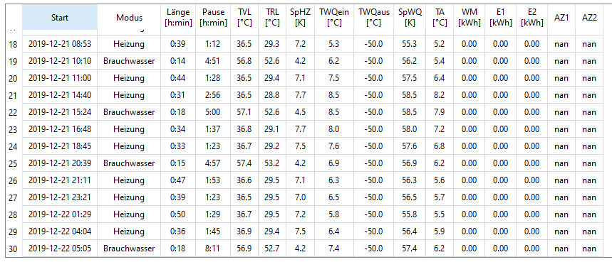

Tabelle der Heizungs- und Brauchwasserbetriebszeiten mit Start, Modus, Dauer und Temperaturen
Daniel-Sp
22.12.19 08:45
Ich bin weiterhin der festen Überzeugung, dass das Bad mit der Fußbodenheizung unterversorgt ist :-(
Wie steht die Warmwasser Hysterese?
Ich finde es immer noch ein bisschen viel Heiztakte...
