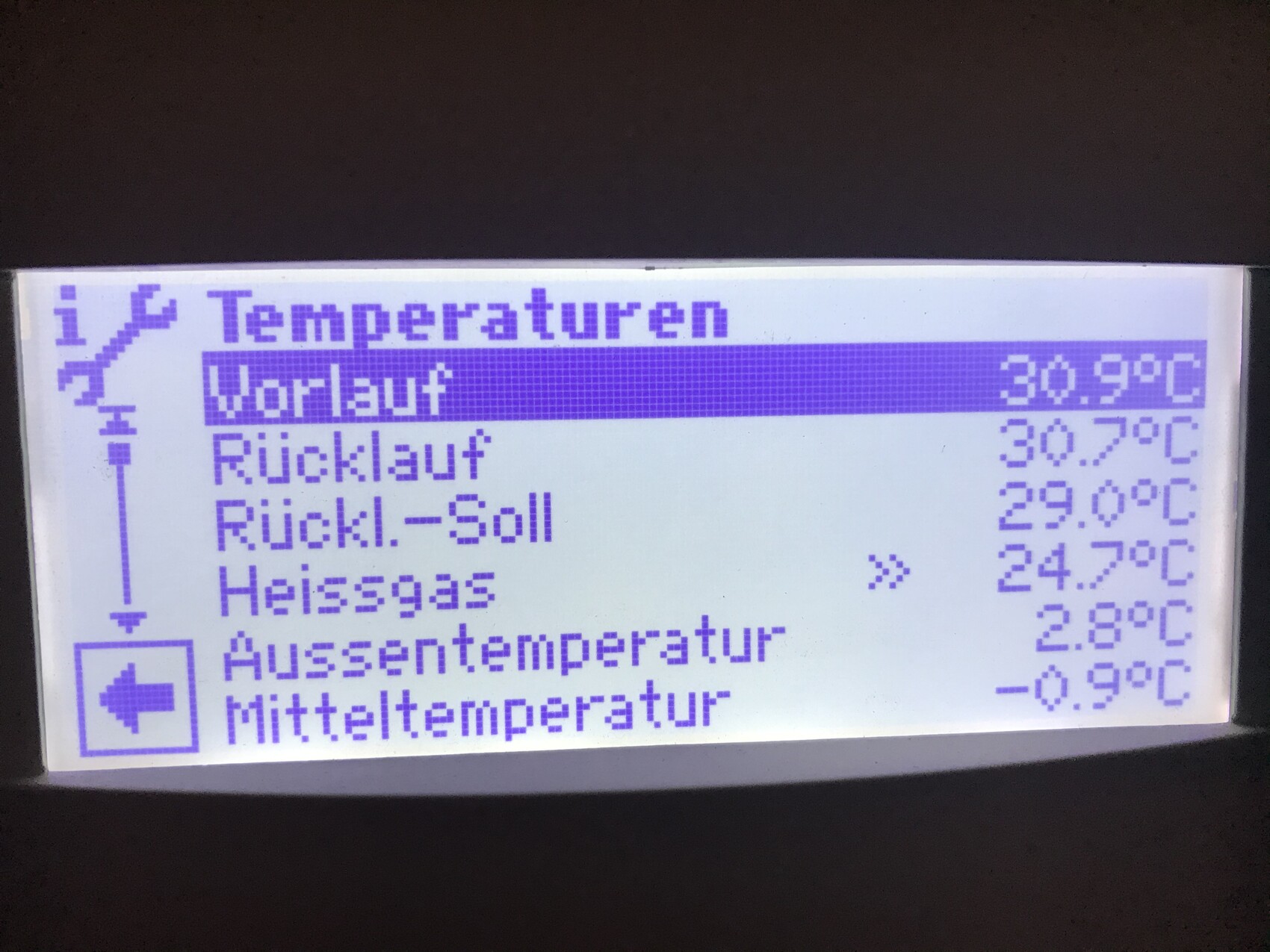

chewbacca12306.12.19 17:03
Lumpi_LE schrieb:
Heizkurve sieht aber recht normal aus, sehr seltsam, dass es dir irgendwelche VT's von 65° anzeigt...
Das hier hab ich eben entdeckt:
HVAC-Heizungsdisplay mit Temperaturen: Vorlauf, Rücklauf, Außentemperatur, Mitteltemperatur
chewbacca12306.12.19 17:05
Bookstar schrieb:
Endpunkt ist bei mir 28 Grad, reicht.
Das hab ich gerade gefunden das ist wohl der tatsächliche Wert:
Thermostatdisplay zeigt Vorlauf 30.9°C, Rücklauf 30.7°C und Aussentemperatur 2.8°C.
Climbee06.12.19 17:24
chewbacca, hat hier nicht irgendwer geschrieben, daß er sich ein paar Stunden intensiv mit der Gebrauchsanweisung auseinander gesetzt hat damit er seine Heizung optimal einstellen kann?
Ich glaube, da wirst du auch nicht drum rum kommen.
guckuck2
06.12.19 17:37
30,9 grad bei 3 Grad Außentemperatur ist viel zu hoch. Die Rücklauftemperatur ist nur 0,2K unter dem Vorlauf, dh. die Heizenergie bleibt im Wasser. Vermutlich alle ERR zu?!
Ich würd die Anlage reklamieren. Da ist nichts richtig.
