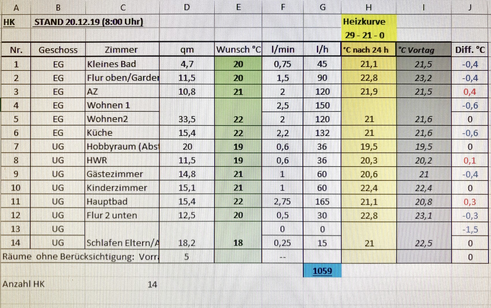

O. k., anbei die Daten von heute Morgen. Die Wärmepumpe war gerade am laufen in den Endzügen, ich konnte daher nur noch Untergeschoss ablesen. Als ich hoch kam, stand sie schon. Volumen jetzt nur noch insgesamt 1059 pro Stunde, ist das zu wenig för LAD9? Die Temperaturen scheinen jetzt ganz o. k. zu werden, Habe aber gestern spät Abend die Heizkurve noch mal etwas angepasst auf: 29-22-0. Denn, warum auch immer, waren es im Wohnbereich und im großen Bad nur noch 20,6°.

Excel-Tabelle: Räume mit Fläche, Wunsch-°C, Durchfluss, Abweichung zur Heizkurve.

Die Spreizung von fast 10K im Schlafzimmer sind gut, die Temperatur fällt auch schon um 1,5K.
Erstaunlich sind die hohen Flur Temperaturen trotz einer hohen Spreizung und geringen Fluss. Vielleicht braucht der Estrich noch ein bis zwei Tage um sich neu zu temperieren. Ich würde jetzt erst mal bis morgen abwarten. Hauptbad sehe ich weiter kritisch, das ist mit der Fußbodenheizung anscheinend unterversorgt. Da werdet ihr bei Bedarf zuheizen müssen.
Hast du inzwischen "Opendta" geladen?
Welche Heizlast hat euer Haus eigentlich, nur Heizung ohne Warmwasser.
