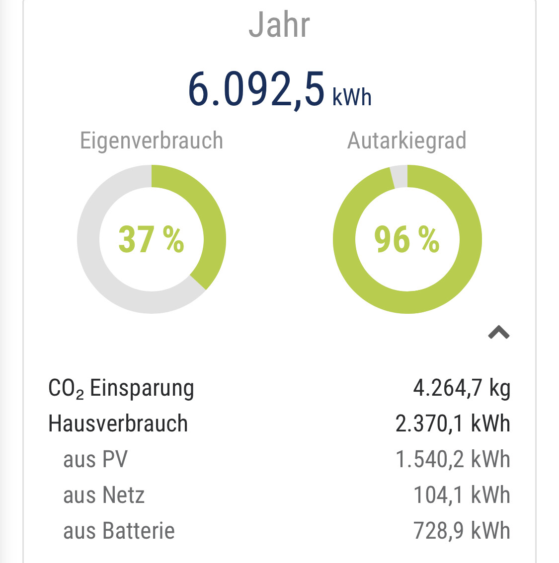

chewbacca123 schrieb:
Sparsamkeit ist ja gut, aber nicht zu Lasten der Lebensqualität. Wenn uns zu kalt ist, oder man schon den ganzen Tag darüber nachdenkt, ob es vielleicht zu kalt ist, machen wir die Heizung an
habt ihr mal über eine Photovoltaik- Anlage mit Stromspeicher nachgedacht? Das deckt bei uns trotz schlechtem Wetter derzeit fast den kompletten Tagsbedarf an Strom ab.
Ich hab nicht gesagt das wir aktuell frieren. Ich habe nur geschrieben, das man die Heizperiode nicht zu früh starten sollte, bzw. so spät wie möglich. Geizig ist hier keiner (auch nicht als Hobby ) sonst gäbe es keinen Kamin, Speicher samt Photovoltaik. Die Nachzahlung war letztes Jahr (noch ohne Speicher) trotzdem überraschend, weil man zu sorglos mit dem Hausverbrauch bei 140qm+70qm Keller umgegangen ist. Wir sind aus einer 108qm EG Wohnung gekommen, da war der Stromverbrauch, wen wundert es (weil nur Komfortstrom) erhebliche geringer.

Zaba12 schrieb:
bin ich davon geheilt jetzt schon so früh im Jahr die Heizung anzuwerfen.
Eigentlich sinnlos, gerade jetzt bei den hohen Außentemperaturen läuft eine gut eingestellte Wärmepumpe mit Arbeitszahlen jenseits der 6.
Hast du die üblichen Tipps berücksichtigt, ERRs deaktivieren, Heizkurve runter, Überströmventil zu usw?
Meine Einstellung: Die Wärmepumpe bis ins Letzte auf Effizienz trimmen. Und dann gönne ich es mir zu niedrigem Preis angenehm warm in der gut gedämmten Hütte. Spart keine 15 Euro mehr pro Monat, dann nur halb zu heizen...
Ich denke aber auch, wie auch die anderen schreiben, dass eure Heizung nicht gut eingestellt ist. Da gibt es bestimmt Optimierungsbedarf, eigentlich läuft sie ja dann fast autark und man muss überhaupt nicht mehr daran rumdrehen.
Bin seit letztem Winter dran, unsere auch zu optimieren, immer ein bisschen mehr. Es wird immer besser

Die Heizung ist bestimmt nicht optimiert worden. Im Grunde gehen 10kwh von den 35kwh/Tag von letzten Winter auf das Auto, der Rest ist Heizung, Warmwasser und der restliche KomfortStrom.
Dh. ich schau mir mal an was das Laden des Autos auf der Arbeit bringt, der Speicher ist dann eh raus und dann werde ich entscheiden, ob ich nach der Heizperiode tätig werde.
Representative wegen 2/3 HO seit April ist es nicht, aber das ist unser Hausverbrauch auf den Tag genau der letzten 5 Monate. Die knappen 6,1Mwh ist die Produktion der Photovoltaik seit Anfang Mai.
Jahreswert 6.092,5 kWh; Diagramme zeigen Eigenverbrauch 37%, Autarkie 96% und CO2-Einsparung 4.264,7 kg.
