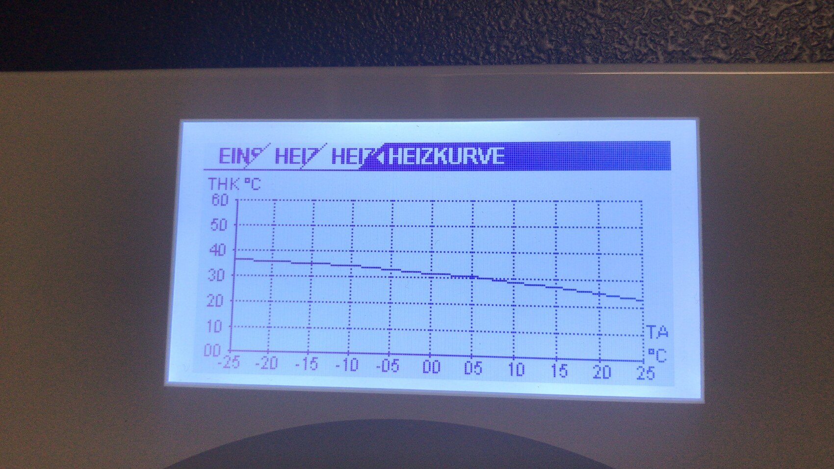

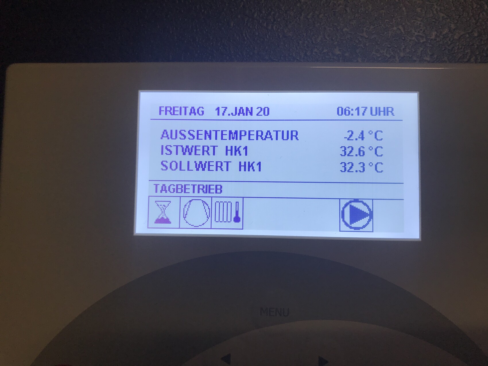

Hab ich schon gemacht, es kamen aber nur zwei blöde antworten wie: "Knall dem Monteur eine" und "steht alles in der Bedienungsanleitung"

ERR sind verbaut, sie stehen alle bei mir auf dem "Punkt" und sind nicht voll aufgedreht. Raumtemperatur in allen Räumen ca 19 Grad.
Ist es normal das die Heizung ständig läuft (brummt) Gibt es eine Möglichkeit diese Heizung mit USB Stick auszulesen?

Mir hat man hier sehr gut geholfen im Forum, du musst die Einzelraumregler entweder alle abmontieren oder alle auf voll-Stoff stellen, also auf Stufe 6 von 6 - Oder was immer deine höchste Stufe ist.
Dann stell deine Heizkurve ein zum Beispiel auf 29 - 22 - 0.
Dann 24 Stunden warten und mal schauen, was passiert, wie sich die Temperaturen in den Räumen entwickeln. Das wird wohl erst mal ziemlich warm! Wir hatten dann 23° im Schlafzimmer, aber das mussten wir dann halt mal ein zwei Nächte aushalten.
Dann siehst du, wie die einzelnen Räume reagieren und welche Temperaturen herrschen. Danach kannst du dich an die Volumenstromregler deiner Stockwerke machen. Mit diesen kannst du regulieren, wie viel Liter Wasser pro Minute in den einzelnen Räumen fließt. Je mehr Liter, desto wärmer die Räume. Unser Schlafzimmer habe ich zum Beispiel gedrosselt auf 0,25 l/min, das Bad aber 3 l/min, da wollen wir es ja so warm wie möglich.
Wohnzimmer auf voll auf.
Ich habe drei oder vier Wochen gebraucht, bis es bei uns jetzt optimal war. Aber dafür läuft unsere Anlage jetzt nahezu einwandfrei.
An der Stelle noch mal Danke an alle hier im Forum, ihr seid echt top.
USB Port, keine Ahnung, ruf doch mal bei der Firma an, von der eure Anlage ist.
Wichtig ist auch, dass du die Einstellungen der Heizung am besten nicht machst, wenn es wärmer als 5° sind.
Ich hoffe das war jetzt alles soweit richtig, aber die Experten sind ja auch hier und lesen mit
