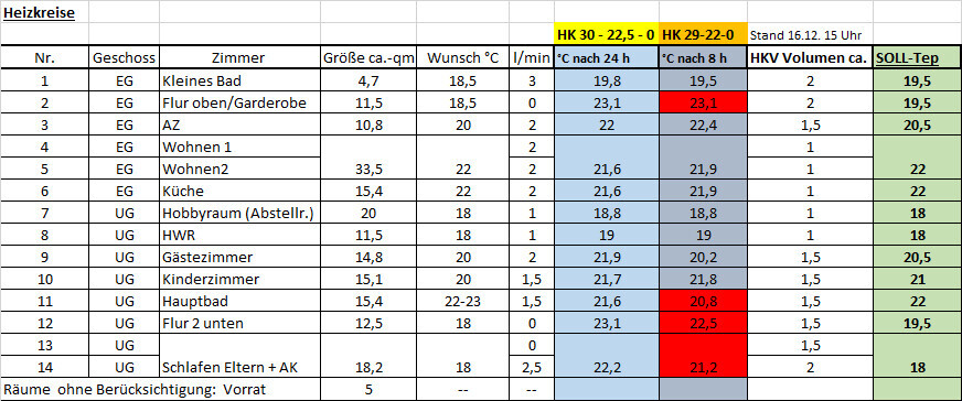

Habe Geduld. Wir kennen Deine Fußbodenheizung bisher noch nicht dank fehlender Dokumentation. Aber es wird schon werden.Hier die Daten von 15 Uhr (um 7 Uhr hab ich die HK gesenkt auf 29-22-0)

Was mir aufgefallen ist, die 4° Temperaturunterschied zwischen Flur und WZ/Küche glaube ich nicht, dass du die hinbekommst. Kommt vielleicht auf den Grundriss und die Gewohnheiten an, aber vermutlich ist der Luftaustausch zwischen den Räumen zu groß.
chewbacca12316.12.19 17:35
Musketier schrieb:
Was mir aufgefallen ist, die 4° Temperaturunterschied zwischen Flur und WZ/Küche glaube ich nicht, dass du die hinbekommst. Kommt vielleicht auf den Grundriss und die Gewohnheiten an, aber vermutlich ist der Luftaustausch zwischen den Räumen zu groß.Es sind doch aber nur 2,5 Grad zwischen Flur und wohnen, vielleicht ist das ja zu schaffen. Ca. 19,5 Flur und 22,0 wohnen wäre topDaniel-Sp16.12.19 17:38
Ok,
Flur - Garderobe auf 1 reduzieren
Flur unten auf 0,8
Schlafzimmer Eltern auf 0,8 und 1
Das große Bad wird wie befürchtet ein Problem. Sollte jetzt ein bisschen mehr Durchfluss bekommen, wenn die anderen Heizkreise reduziert werden, mal sehen. Berichte heute Abend mal.
Welche Außentemperatur habt ihr gerade?
Flur unten auf 0,8

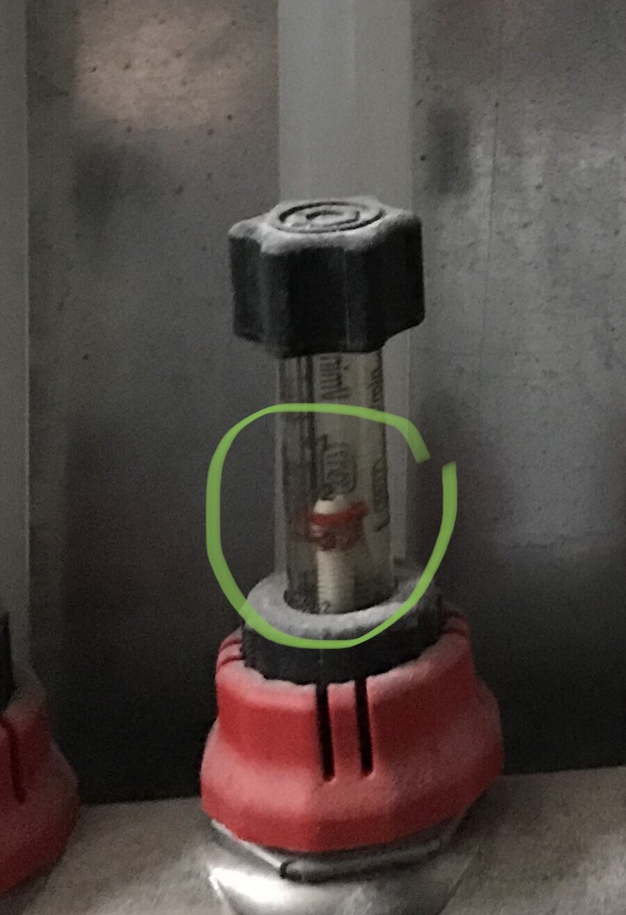

Daniel-Sp16.12.19 17:55
chewbacca123 schrieb:
Schau mal bitte kurz das Bild anbei , wie viel Volumen ist das?
2?
