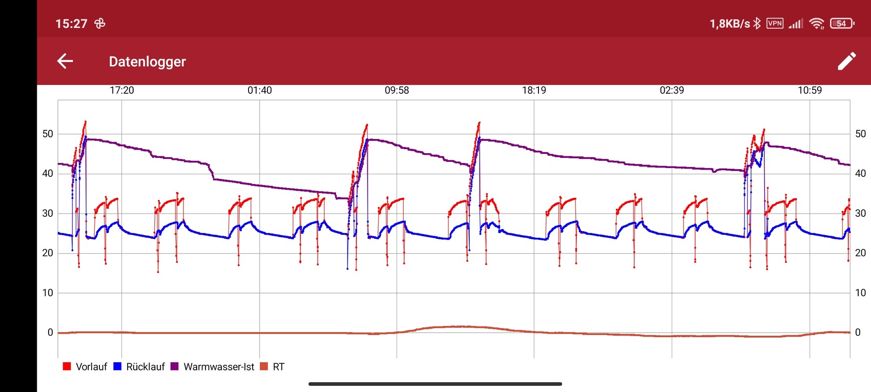

tomtom7908.01.21 15:28
On Off wp mit Warmwasser ca 12x im 48h
Datenlogger-Diagramm mit Temperaturkurven: Vorlauf rot, Rücklauf blau, Warmwasser-Ist lila, RT-braun.
Durchschnittliche Laufzeit aktuell ca 2-3h
chewbacca12308.01.21 17:13
Problem ist, Warmwasser haben wir durchgehend eingestellt von sechs bis 19:00 Uhr. Mein Mann will das so, Weil er als Lehrer auch mal früher zu Hause ist und duschen will mit warmen Wasser.
Wie macht ihr es mit dem Warmwasser, man braucht ja doch immer wieder welches, und wenn man dann duscht und es ist nicht warm nervt es ja total.
tomtom7908.01.21 17:30
Zirkulation aus machen dann hat man immer warm Wasser. Ww auf 48 Grad und 6k Hysterese
