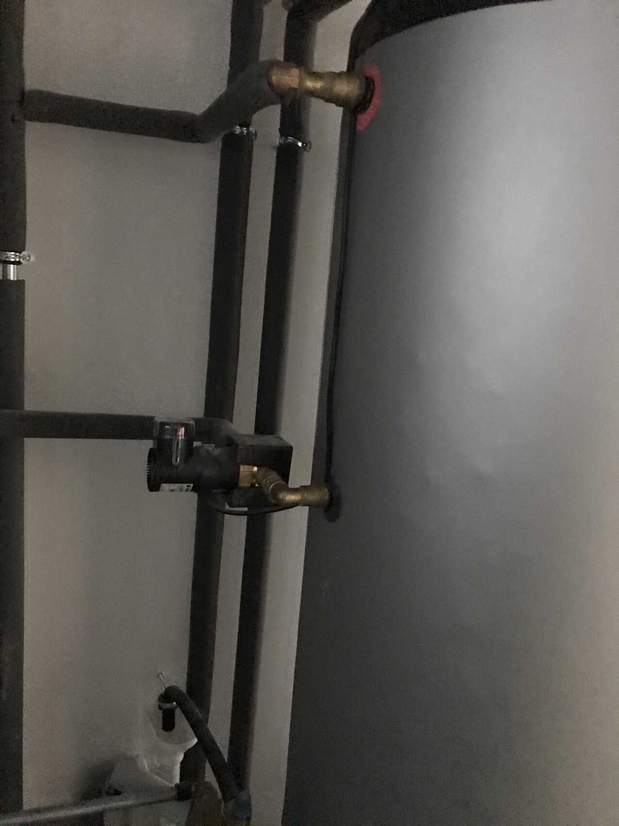

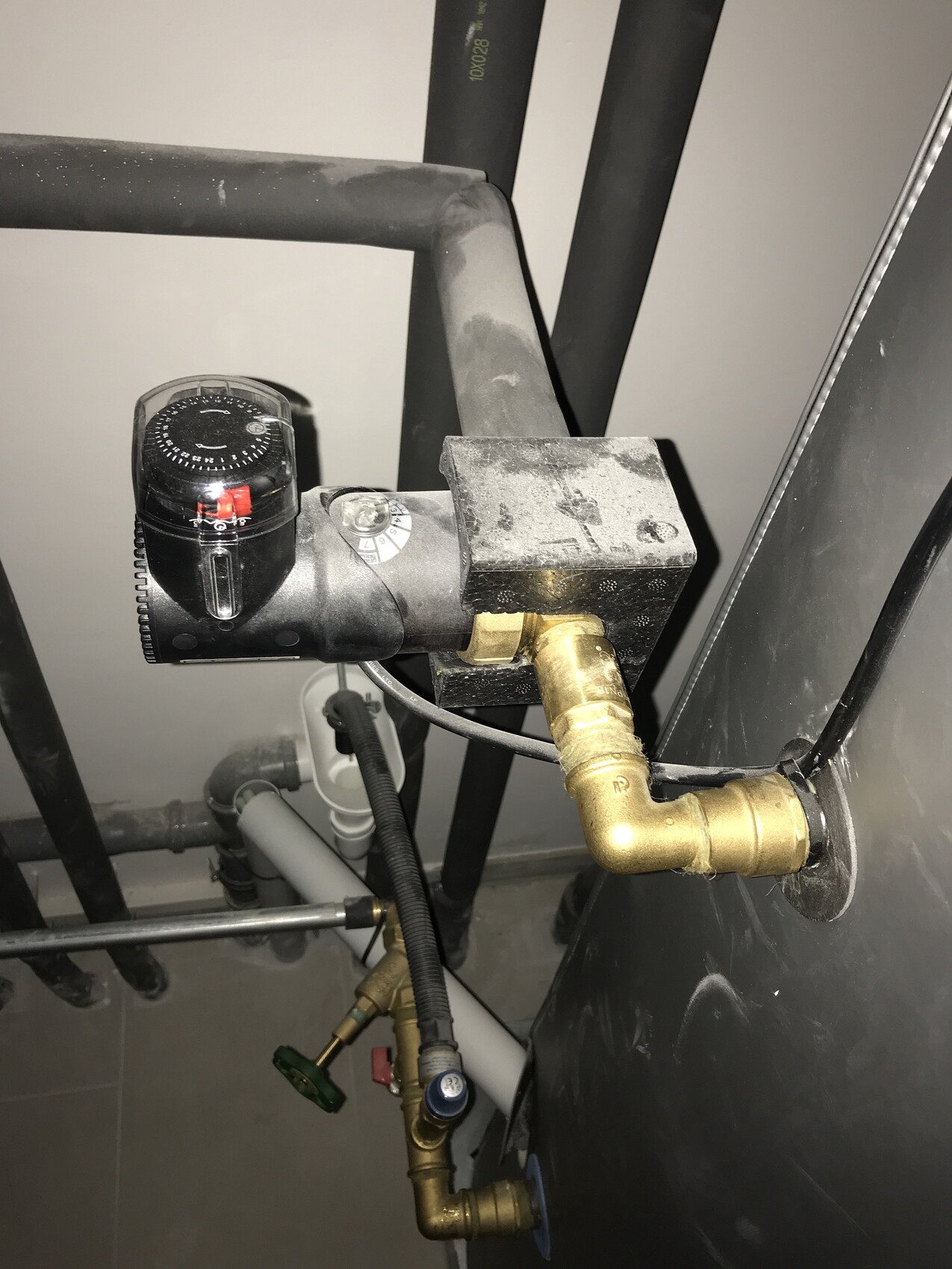

Morgens dauert es manchmal fast 1 Minute, bis am Wasserhahn warmes Wasser ist.
Nach dem Rohr schaue ich nachher mal
chewbacca123
23.12.19 13:34
boxandroof schrieb:
Da wo Du den oberen grünen Kringel eingezeichnet hast, ist dort ein Rohr am Speicher angeschlossen? Wie viele Sekunden dauert es, bis Du warmes Wasser an Wasserhähnen oder Dusche hast?
Glaube da ist ein Rohr dafür
Heizungsraum mit Warmwasserboiler, Zirkulationspumpe und Rohrleitungen.
Heizungsregler mit Drehknopf und Messarmatur an Kupferrohren im Keller.
Daniel-Sp
23.12.19 19:16
Das sieht doch aus wie eine Zirkulatiobspumpe. Was sind denn für Zeiten programmiert?
chewbacca123
23.12.19 21:04
Ich habe es eben geprüft - war auf Dauer-ein gestellt. Habe nun auf Zeitschaltuhr und bestimmte Zeiten gestellt, mal testen.
dann sollte sich auch die KilowattStunden-Zahl pro Tag senken, hoffe ich ..
Daniel-Sp
23.12.19 21:17
Guter Move, die Zirkulationspumpe sollte so wenig laufen wie möglich. Also zum Beispiel abends zum Duschen/Baden der Kinder. So kurz wie möglich, aber mindestens 1x am Tag!
