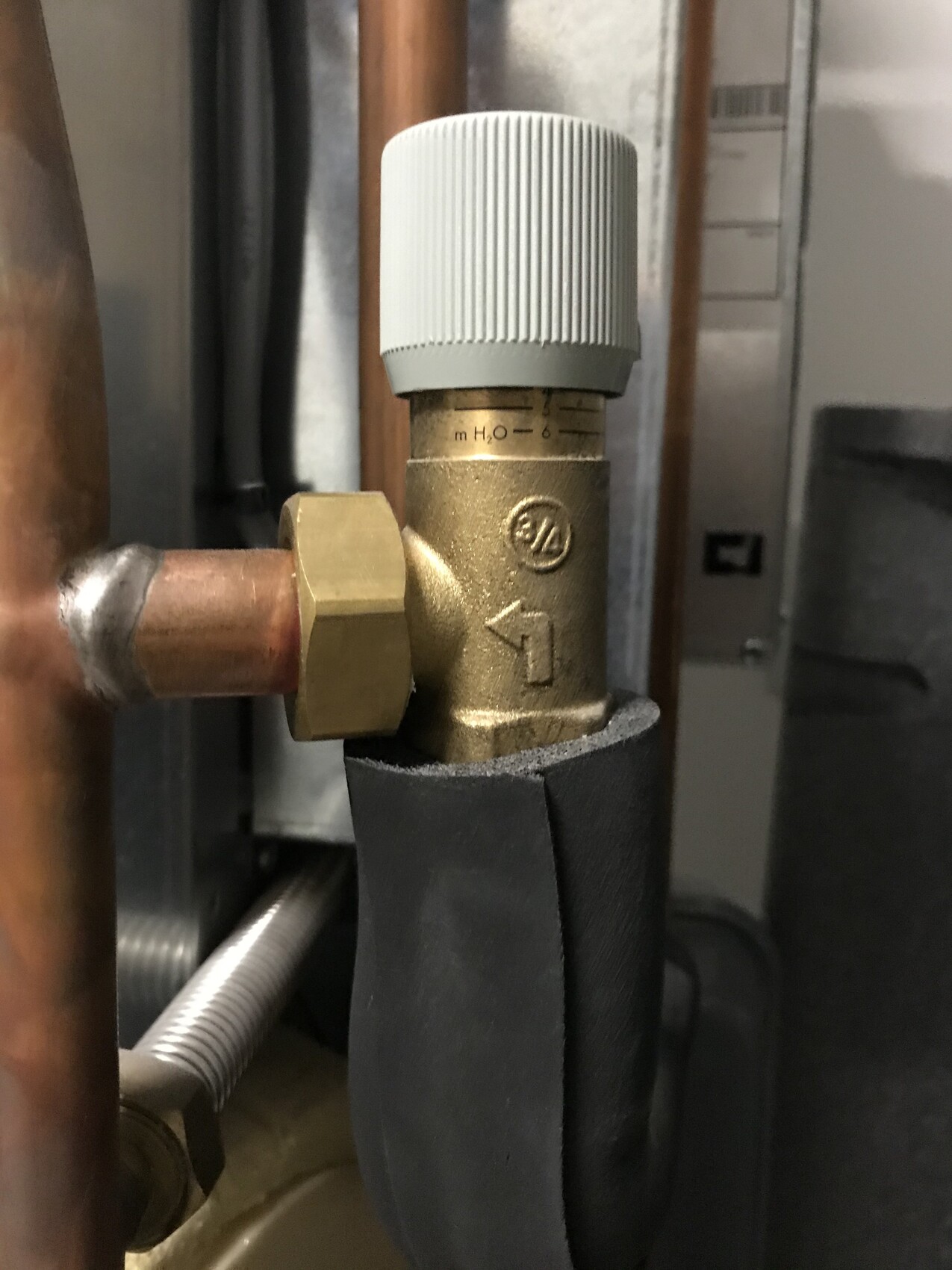

chewbacca123 schrieb:
Ich habe es jetzt mal von vier auf fünf zugedreht, taste mich langsam heran
Kannst du mal ein Bild von deinem machen?
bei meinem ist nur ne Skala bis 500 mBar und habe beide extreme probiert, hat sich aber Nichts verändert.
Siehe anbei
Messingventil in Heizungsinstallation mit weißer, gerippter Abdeckung am Kupferrohr.
Messingventil mit grauem, geriffelten Deckel, Kupferrohranschluss und schwarzer Isolierung.
M4rvin
27.12.19 18:16
Danke! Ist ja einfach mit + und -!

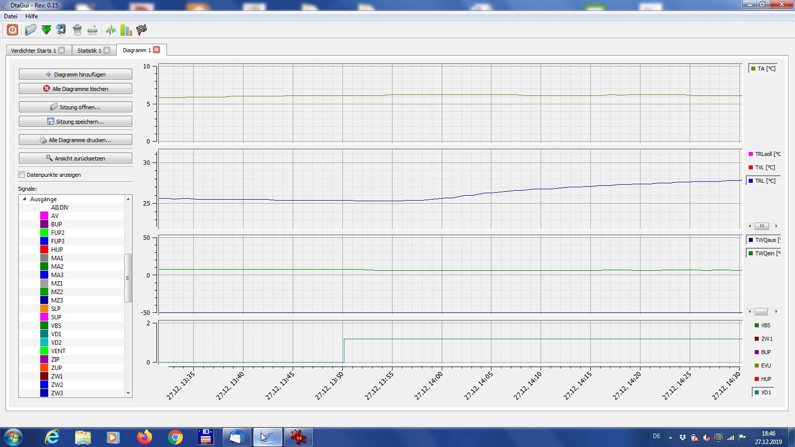

Heute morgen wurde das Überstromventil von chewbacca123 von 4 auf 5 geschlossen und
TATA, die Rücklauftemperatur steigt jetzt erst nach ca. 6 Minuten an. Bedeutet es kommt mehr Wärme im Estrich an. Die Wärmepumpe wird jetzt effizienter arbeiten. Die Heizkurve muß angepaßt werden, Ich würde es zunächst mit 27-22-0 versuchen. Sonst wird es viel zu warm im Haus
Hier der Beweis
Screenshot eines Messdaten-Tools mit Temperatur- und TRL-Diagrammen im Diagrammbereich
Eventuell geht noch mehr, wenn das Überstromventil von 5 auf 6 oder gar ganz geschlossen wird.

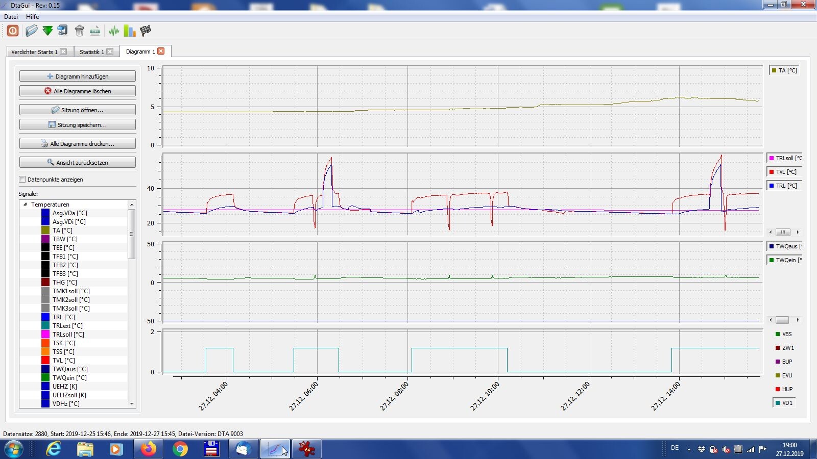

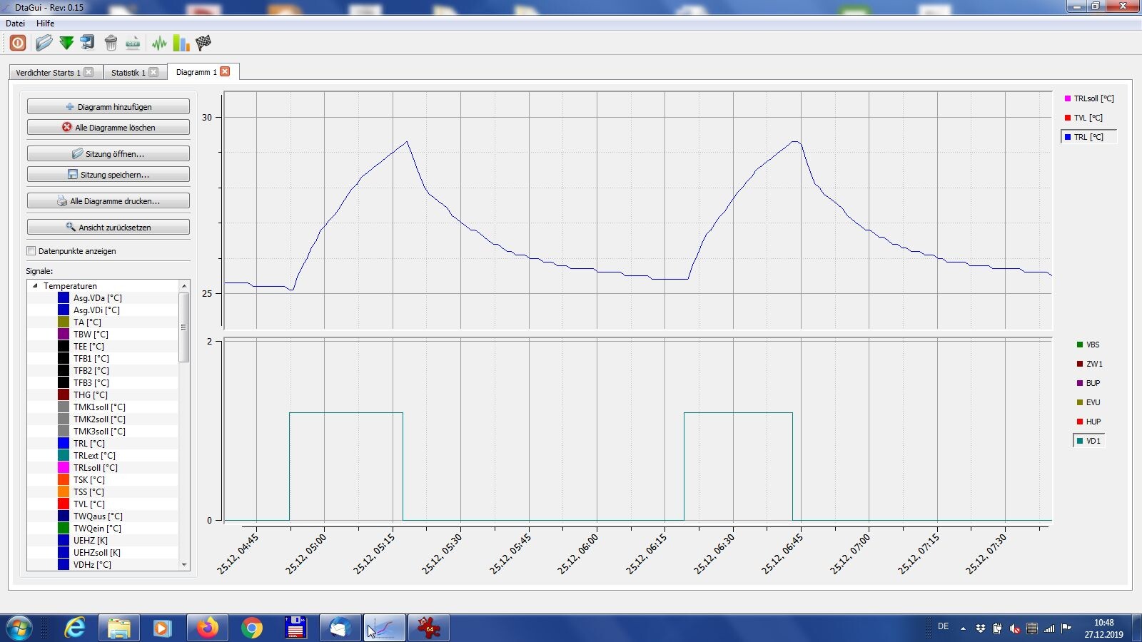

noch mal zum Vergleich vorher:
Software-Oberfläche mit Temperaturverlauf (blaue Linie) und Pulsdiagramm unter Diagramm.
Auch die Heiztakte sind im ersten Trend länger:
Screenshot der DTA-Software: Diagrammfenster mit Temperaturkurven (TA, TRL, TWQ); Signalliste links.
Jetzt Mut zum nächsten Schritt!
Spannend bleibt die Frage wie sich die Badtemperaturen entwickeln. Durch die bisherigen Maßnahmen konnte der Durchfluss von zunächst 1,5l/min auf 2,9l/min gesteigert werden.
Bin gespannt...
