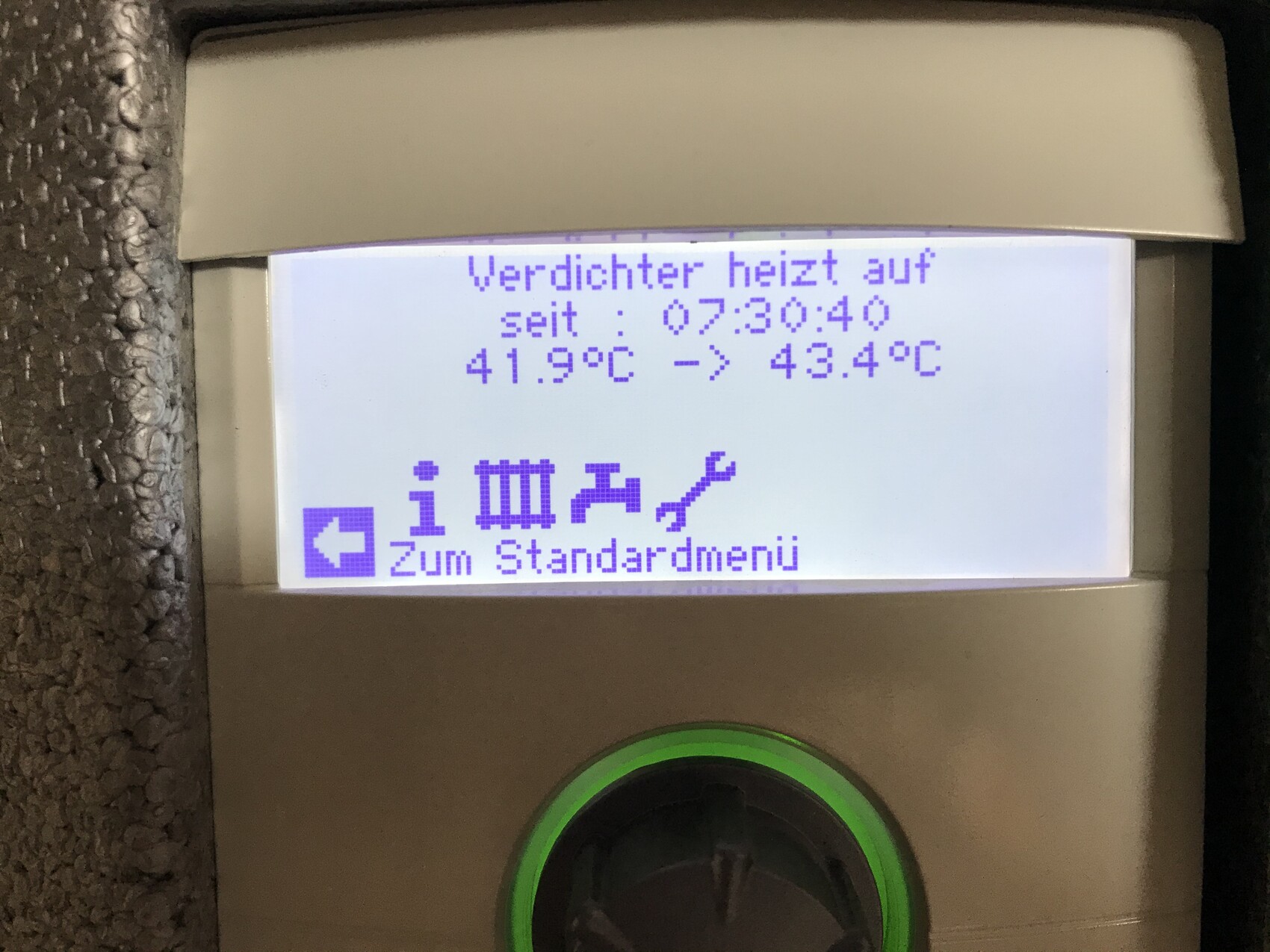

chewbacca123
19.03.20 14:36
Hallo ihr lieben,
Ich hoffe alle sind soweit ich gesund in den schweren Zeiten momentan.
Ich habe etwas seltsames heute:
Verdichter heizt auf seit über 7 Stunden.
Kann sich das jemand ansehen? Was ist das?
Liebe Grüße
Display zeigt Verdichter-Heizung, Temperatur 41.9°C bis 43.4°C, Link zum Standardmenü.
tomtom79
19.03.20 16:55
Neustart machen, vielleicht nur hängen geblieben.
