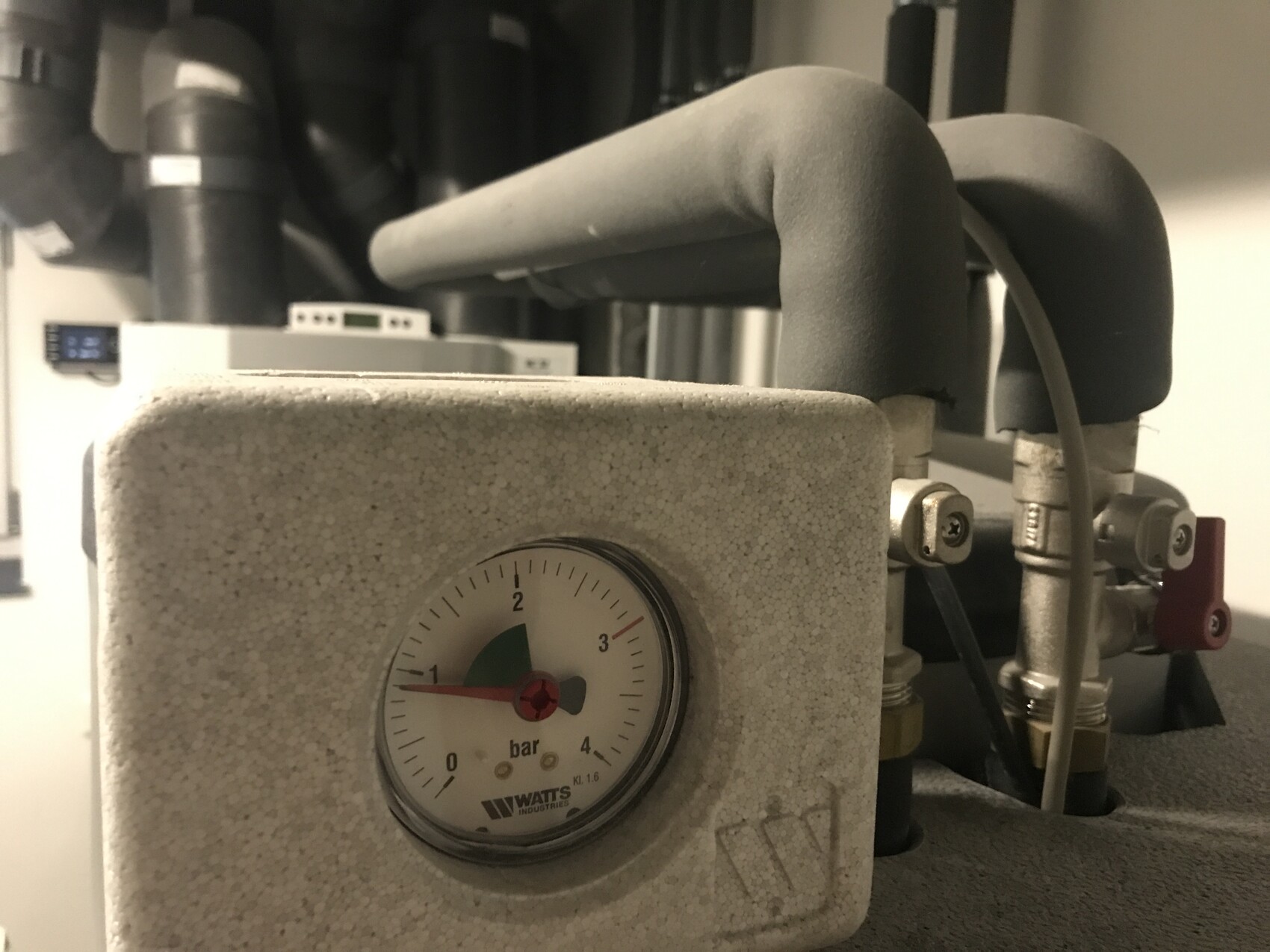

bortel schrieb:
und wo hast du denn den Druckabfall gesehen??
Wir haben eine Anzeige direkt an der Anlage, siehe Bild.

bortel
21.01.20 09:20
Danke, muss ich mir mal ansehen.
Slava_S
21.01.20 17:27
Bei mir hängt dazu extra ein Schlauch im Technikraum und bei der Einweisung würde mir gezeigt wie und wo.
Interessant, im Nachhinein auch selbsterklärend: erst die Luft aus dem Schlauch raus erst dann erst die Anlage füllen. Sonst wird unnötig die Luft aus dem Schlauch in die Anlage gedrückt.
chewbacca12321.01.20 17:46
Wir haben da gar nichts erklärt bekommen, keine Ahnung ob da irgendwo ein Schlauch ist. :-(
