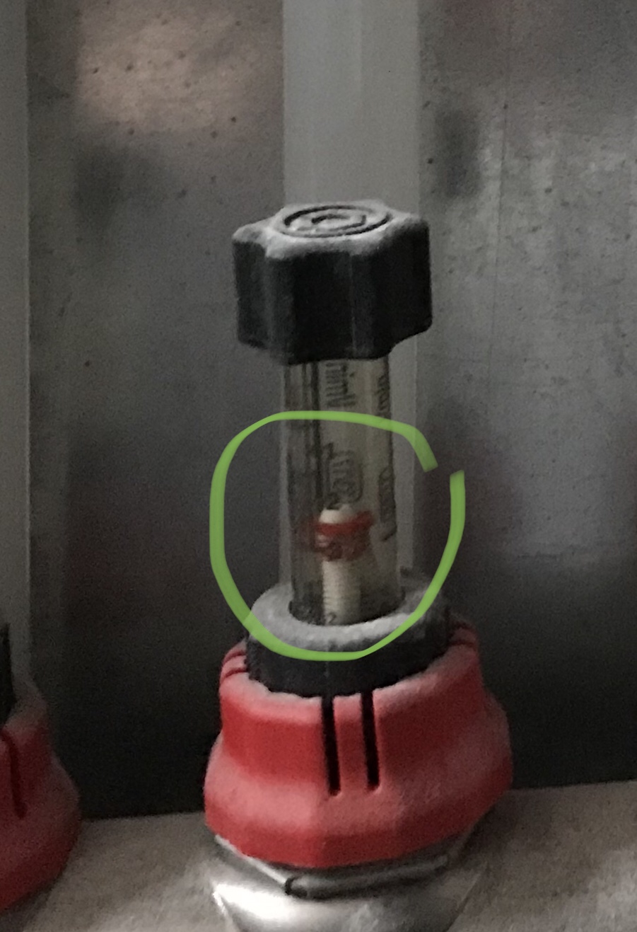

Daniel-Sp schrieb:
Dann wird die Spreizung zwischen Vor- und Rücklauf zu gering und die Wärmepumpe arbeitet nicht so effizient.
Wie siehst du es, dass es jetzt im Flur so mega heiß war, über 23 Grad. Da ist doch alles falsch eingestellt oder? An den Volumen-Einstellungen.
Wir hätten fast nen Aufguss machen können, super unangenehm heiß

Musketier schrieb:
Hier muß ich mal einhaken. Ist es nicht eigentlich genau das verkehrte? Mit der kleinen Fläche, wo vermutlich auch noch die Dusche ausgespart wird, muß du den kompletten Raum heizen. Jetzt drehst du auch noch den Durchfluß runter. D.h. du hast im Durchschnitt eine geringere Temperatur anliegen. Damit bekommst du den Raum vermutlich nicht auf Wohlfühltemperatur und mußt die Temperaturkurve anheben. Jetzt werden die anderen Zimmer wieder zu warm und du drehst dort den Durchfluß runter. Folge: wieder unterschiedliche Rücklauftemperaturen.
Ist denn bei euch an jedem Rücklauf ein Temperatursensor? Ansonsten würde sich doch das Wasser im HKV sowieso durchmischen.
Bei mir sind die Räume, wo es am wärmsten sein soll (Bäder und das Wohnzimmer) voll aufgedreht.
Vermutlich ist das auch heizungsabhängig. Bei mir spielt an der Heizung der Rücklauf überhaupt keine Rolle. Meine Heizung ist nur vorlaufgesteuert.
Dusche ist ausgespart, korrekt

Das ist schön warm, also Heizkurve runter!
Wichtig, wie sind jetzt die anderen Raumtemperaturen und die Durchflüsse?
Die brauchst du jetzt um die Heizkreise untereinander abzugleichen.
Stelle sie bitte ein und dann geht es weiter. Wie steht die Heizkurve aktuell? Gesamtdurchfluss?
Habe Geduld. Wir kennen Deine Fußbodenheizung bisher noch nicht dank fehlender Dokumentation. Aber es wird schon werden.

Hast du jetzt im Flur deutlich mehr Fluß als im großen Bad? Dann kannst du den Durchfluss im Flur reduzieren, aber nicht auf Null. War vor den gestrigen Veränderungen eigentlich der Heizkreis im großen Bad komplett offen?

Ich habe ja ein Bild eingestellt mit den Temperaturen von heute Morgen in allen Räumen, hast du das gesehen? Vom Flur kann man auf jeden Fallvolumen wegnehmen, ganz klar. Genauso auch vom Schlafzimmer da kann man auch reduzieren.
Ich schaue mir gleich, wenn das Baby schläft, noch mal die Regler an, wie die jetzt stehen und mache euch die Angaben hier

Schau mal bitte kurz das Bild anbei , wie viel Volumen ist das?
2?
