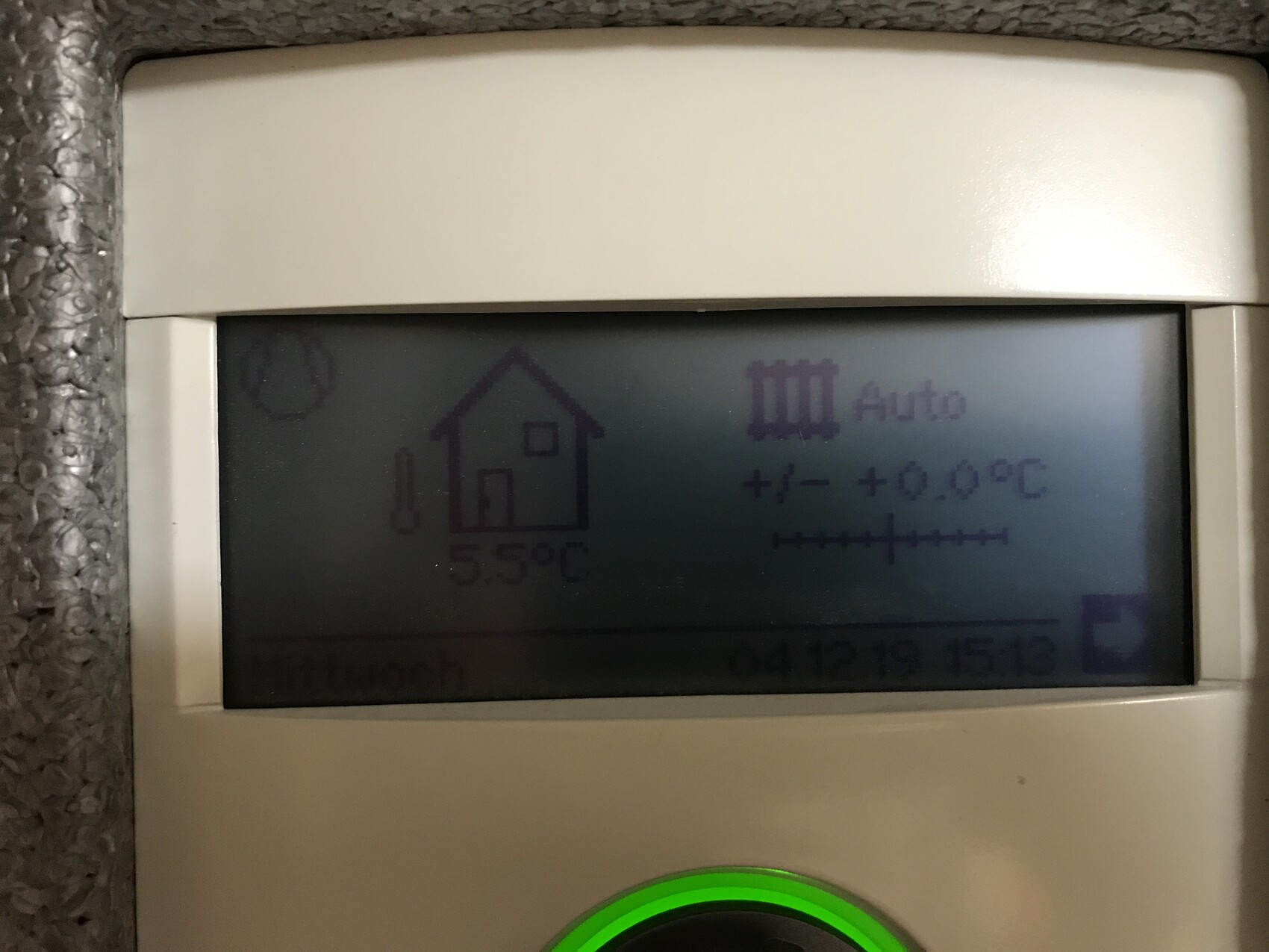

ᐅ Bodenheizung Luft- Wasser- Wärmepumpe. Haus zu warm wenn Sonne scheint

boxandroof schrieb:
Schau, dass die Fußbodenheizung grundsätzlich mit niedrigst möglicher Temperatur läuft. Das ist effektiver als evtl. vorhandenes Thermostat, weil die Fußbodenheizung dann physikalisch schon nicht mehr in der Lage ist den Raum bei Sonne weiter aufzuheizen.
Vielen Dank für deine Antwort. Wir haben die Heizung von der Marke Novelan. Wenn wir aber 0,5 Grad zum Beispiel runter stellen, wird er nicht auch das Wasser langsamer warm? Schau mal das Bild anbei, so ist derzeit die Einstellung :

boxandroof
04.12.19 15:07
Die Vorlauftemperatur wird zentral von der Wärmepumpe über die dort eingestellte Heizkurve vorgegeben und nicht am Thermostat definiert. Mit dem Thermostat würgst Du ggf. nur ab und die Fußbodenheizung bleibt erst mal warm. Thermostate sind im Neubau nicht sinnvoll - aber das ist ein anderes Thema.
Die Fußbodenheizung hat grundsätzlich wenig Einfluss auf die Überhitzung durch Sonne.

chewbacca123
04.12.19 15:14
wie kann ich die Heizkurve einsehen?
Unser Handwerker für den Bereich sanitär melden sich derzeit nicht, die sind alle überlastet. Ich habe schon ein paarmal gefragt, wie die Heizkurve eingestellt ist.
haben eine Heizung der Marke NOVELAN.
