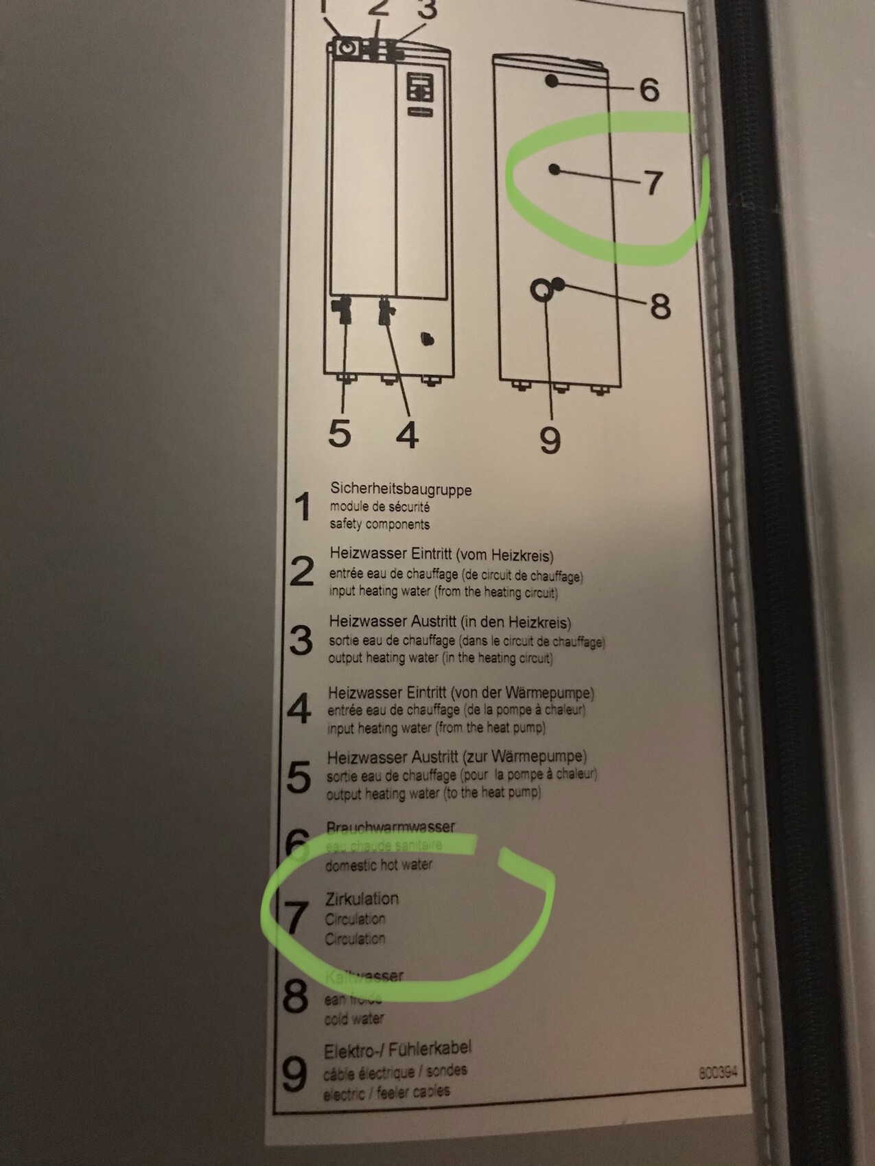

Daniel-Sp schrieb:
Wieso habt ihr dann so viele WW-Starts? Welche Warmwasser Temperatur habt ihr eingestellt? Wie groß ist euer Warmwasserspeicher? Habt ihr eine Zirkulation?
Wir haben 49 Grad.
den Rest weiß ich nicht, bringe ich in Erfahrung

Wenn ihr eine Zirkulation habt, sollte die nur in den benötigten Zeiten laufen, sie zieht Dir sonst permanent die Temperatur im Warmwasserspeicher runter.
Ich glaube wir haben Zirkulation. Es steht auf jeden Fall was davon auf dem Tank, siehe Bild.

boxandroof
23.12.19 08:21
Ist dort auch etwas angeschlossen?
Das weiß ich gar nicht, wo sehe ich das denn?

Da wo Du den oberen grünen Kringel eingezeichnet hast, ist dort ein Rohr am Speicher angeschlossen? Wie viele Sekunden dauert es, bis Du warmes Wasser an Wasserhähnen oder Dusche hast?
