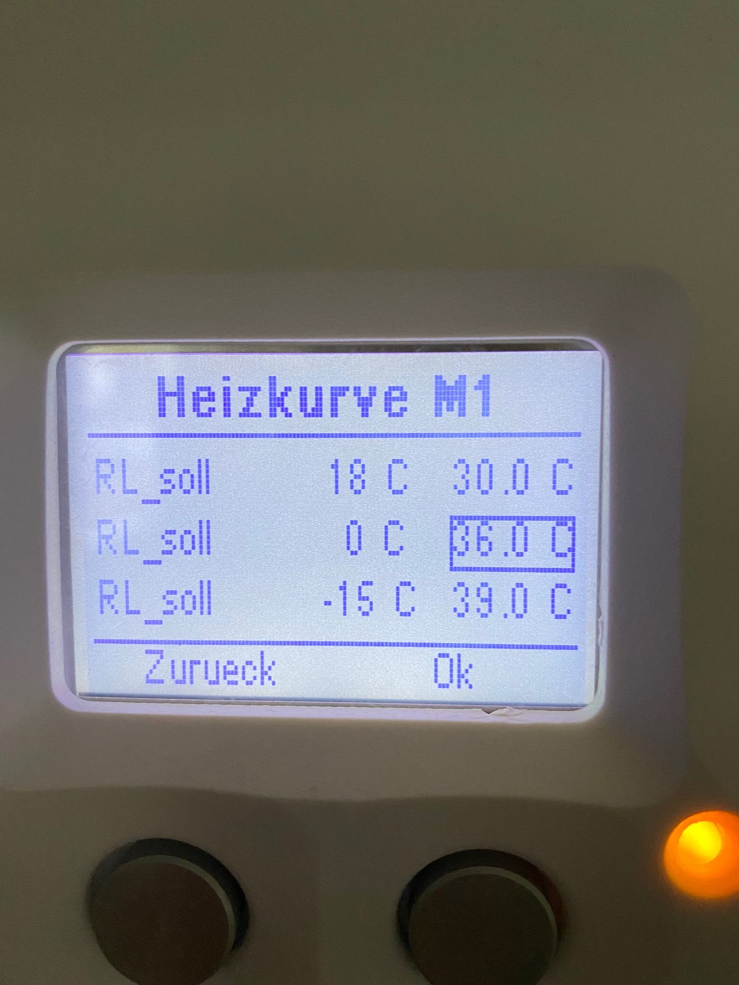

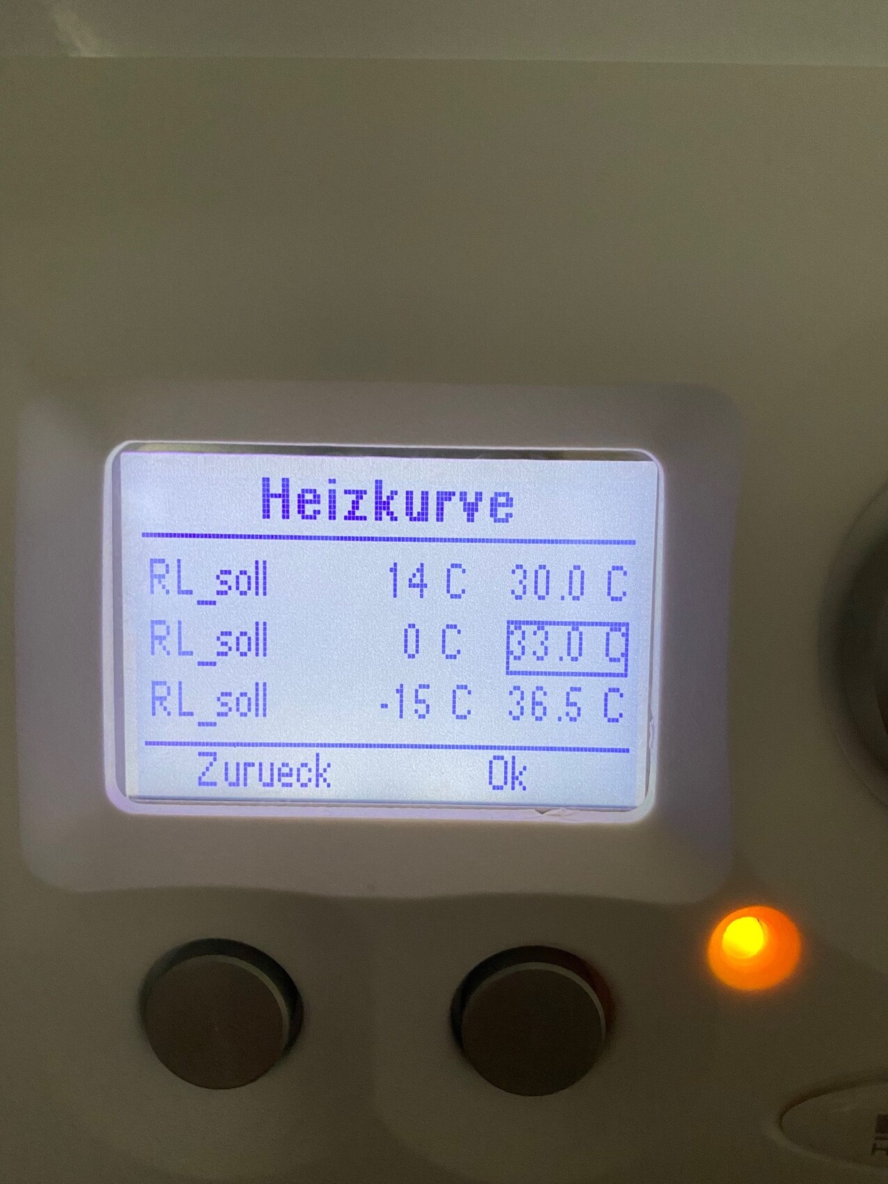

ich habe jetzt folgende Einstellungen bei der Heizkurve:
Display eines Heizungsregelgeräts mit Heizkurve, drei Sollwerte, Zurück/Ok-Tasten und orange LED.
hier die Heizkurve des Mischers:
Heizkurve M1: drei RL_soll-Werte (18/0/-15 °C) und Ziele (30/56/39 °C).
Einen hydraulischen Abgleich habe ich noch nicht gemacht.
Heizgrenze ist 14° und beim Mischer 18°.
Müssen beide Heizkurven den die selben Werte haben?

Bin noch nicht so weit, dass ich mich in das Thema Einstellungen usw eingelesen habe, aber weit genug um zu erkennen, dass das für einen Neubau viel zu hoch ist.
Klassische Folge i.d.R. Räume werden warm, ERR macht zu Wp taktet. Raum kühlt ab ERR auf wieder von vorne.
Abgleich machen würde ich sagen.

Schön wäre ein eigenen Thread zu starten. Dort solltest du dann die Anlagenhydraulik skizzieren. Welche Geräte wurden verbaut?
Eine Novelan /Alpha innotec Wärmepumpe anscheinend nicht.
