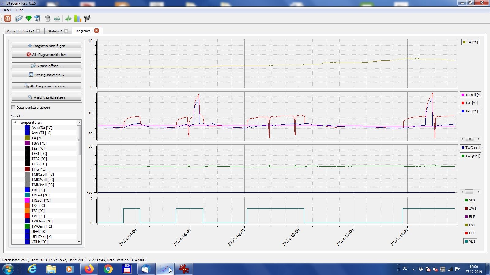

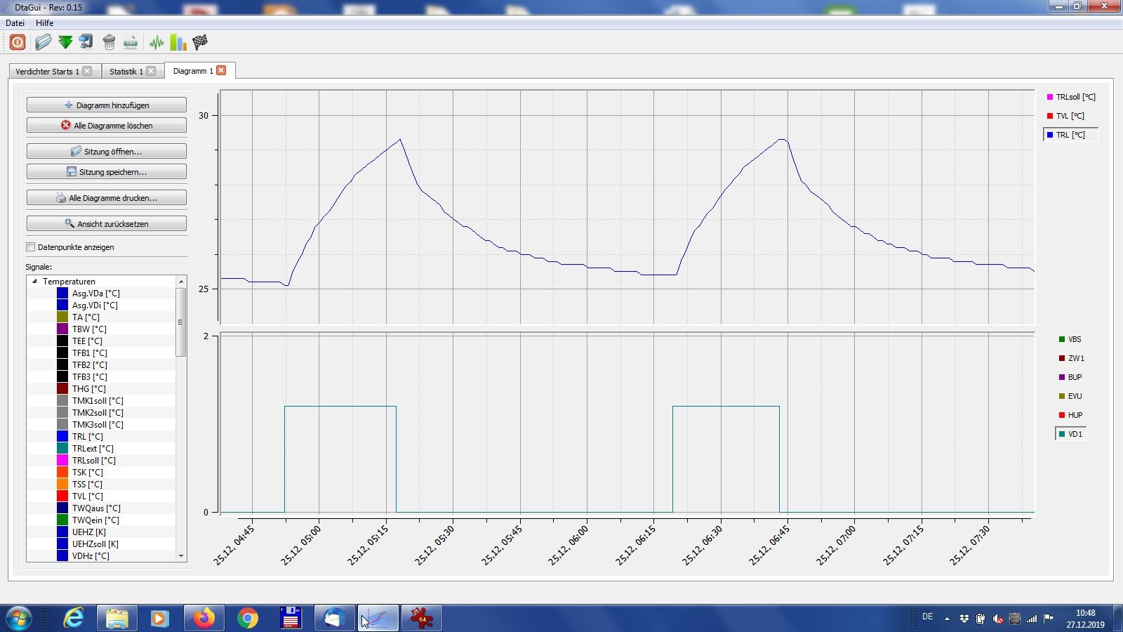

Heute morgen wurde das Überstromventil von chewbacca123 von 4 auf 5 geschlossen und
TATA, die Rücklauftemperatur steigt jetzt erst nach ca. 6 Minuten an. Bedeutet es kommt mehr Wärme im Estrich an. Die Wärmepumpe wird jetzt effizienter arbeiten. Die Heizkurve muß angepaßt werden, Ich würde es zunächst mit 27-22-0 versuchen. Sonst wird es viel zu warm im Haus
Hier der Beweis
Eventuell geht noch mehr, wenn das Überstromventil von 5 auf 6 oder gar ganz geschlossen wird.
noch mal zum Vergleich vorher:
Auch die Heiztakte sind im ersten Trend länger:
Jetzt Mut zum nächsten Schritt!
Spannend bleibt die Frage wie sich die Badtemperaturen entwickeln. Durch die bisherigen Maßnahmen konnte der Durchfluss von zunächst 1,5l/min auf 2,9l/min gesteigert werden.
Bin gespannt...
