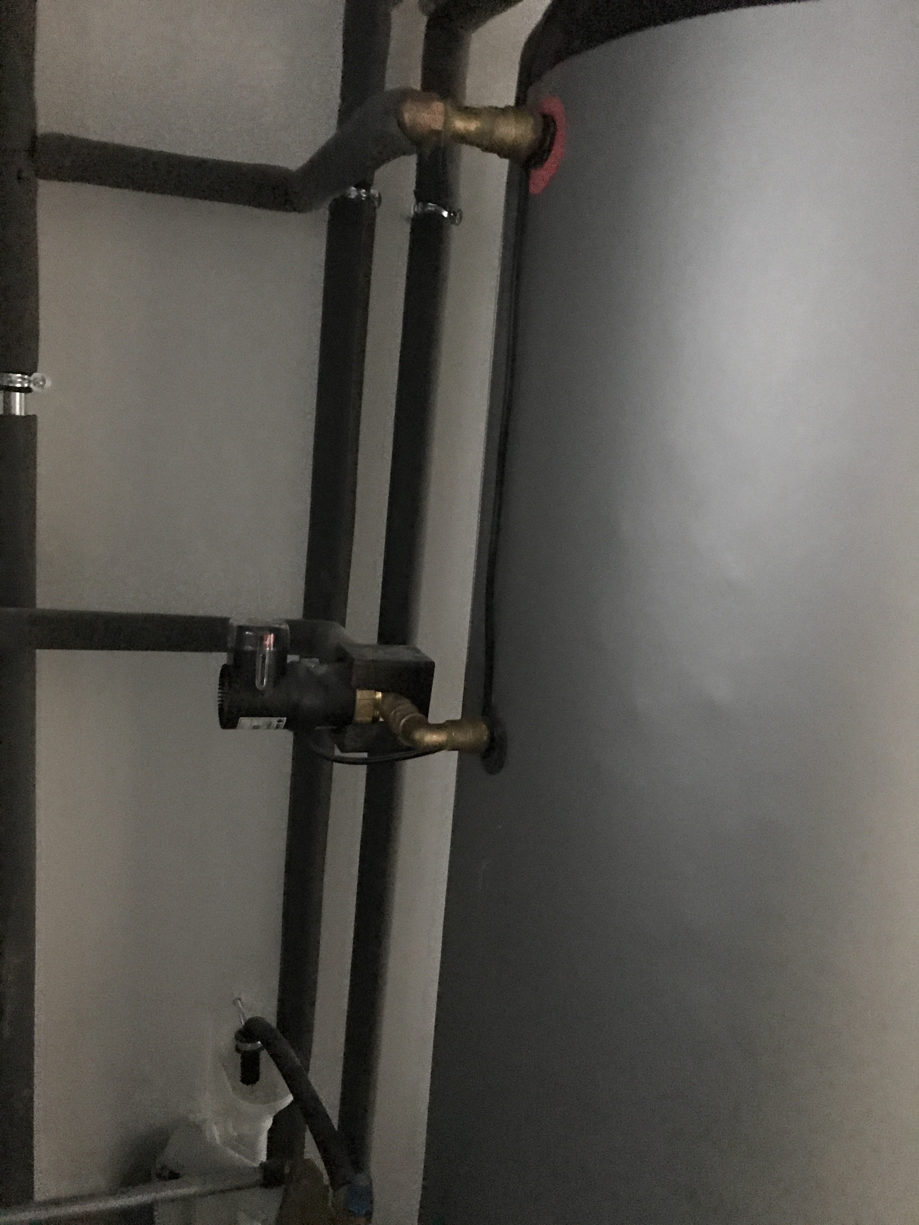

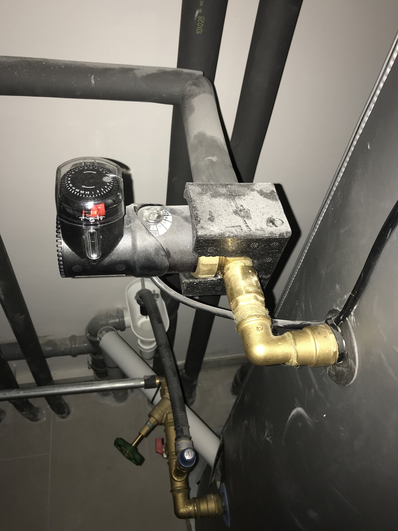

Morgens dauert es manchmal fast 1 Minute, bis am Wasserhahn warmes Wasser ist.
Nach dem Rohr schaue ich nachher mal
chewbacca123
chewbacca123
Ich habe es eben geprüft - war auf Dauer-ein gestellt. Habe nun auf Zeitschaltuhr und bestimmte Zeiten gestellt, mal testen.
dann sollte sich auch die KilowattStunden-Zahl pro Tag senken, hoffe ich ..
Daniel-Sp
Guter Move, die Zirkulationspumpe sollte so wenig laufen wie möglich. Also zum Beispiel abends zum Duschen/Baden der Kinder. So kurz wie möglich, aber mindestens 1x am Tag!
