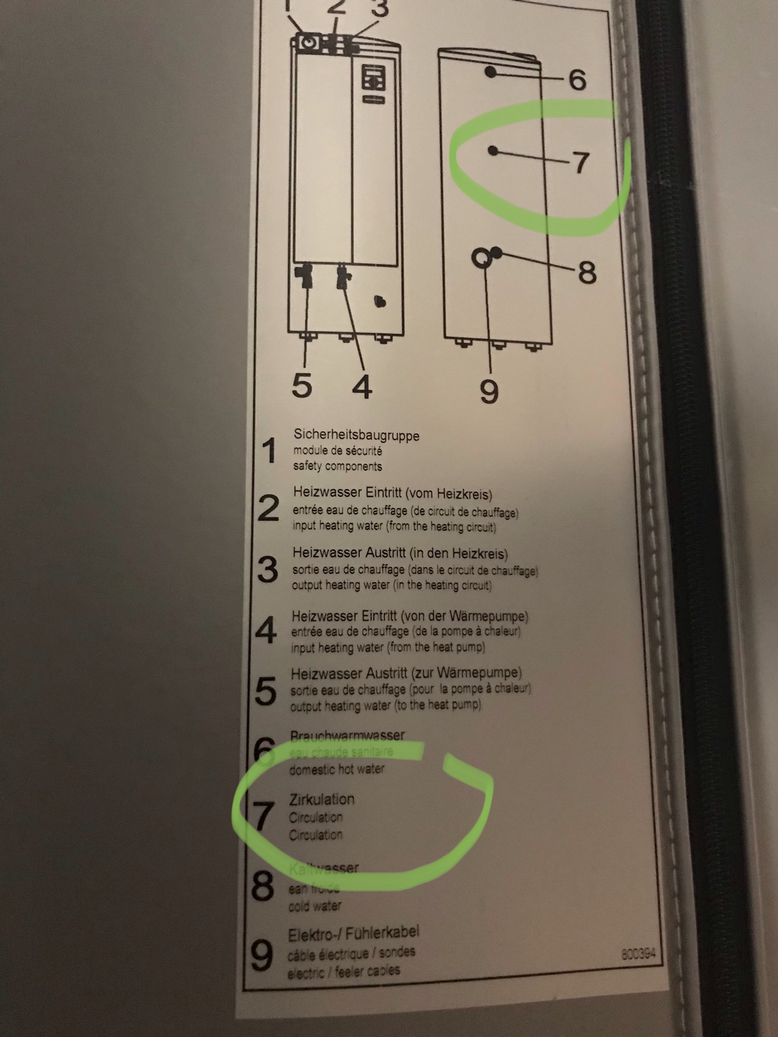

Wieso habt ihr dann so viele WW-Starts? Welche Warmwasser Temperatur habt ihr eingestellt? Wie groß ist euer Warmwasserspeicher? Habt ihr eine Zirkulation?
Wenn ihr eine Zirkulation habt, sollte die nur in den benötigten Zeiten laufen, sie zieht Dir sonst permanent die Temperatur im Warmwasserspeicher runter.
Da wo Du den oberen grünen Kringel eingezeichnet hast, ist dort ein Rohr am Speicher angeschlossen? Wie viele Sekunden dauert es, bis Du warmes Wasser an Wasserhähnen oder Dusche hast?
