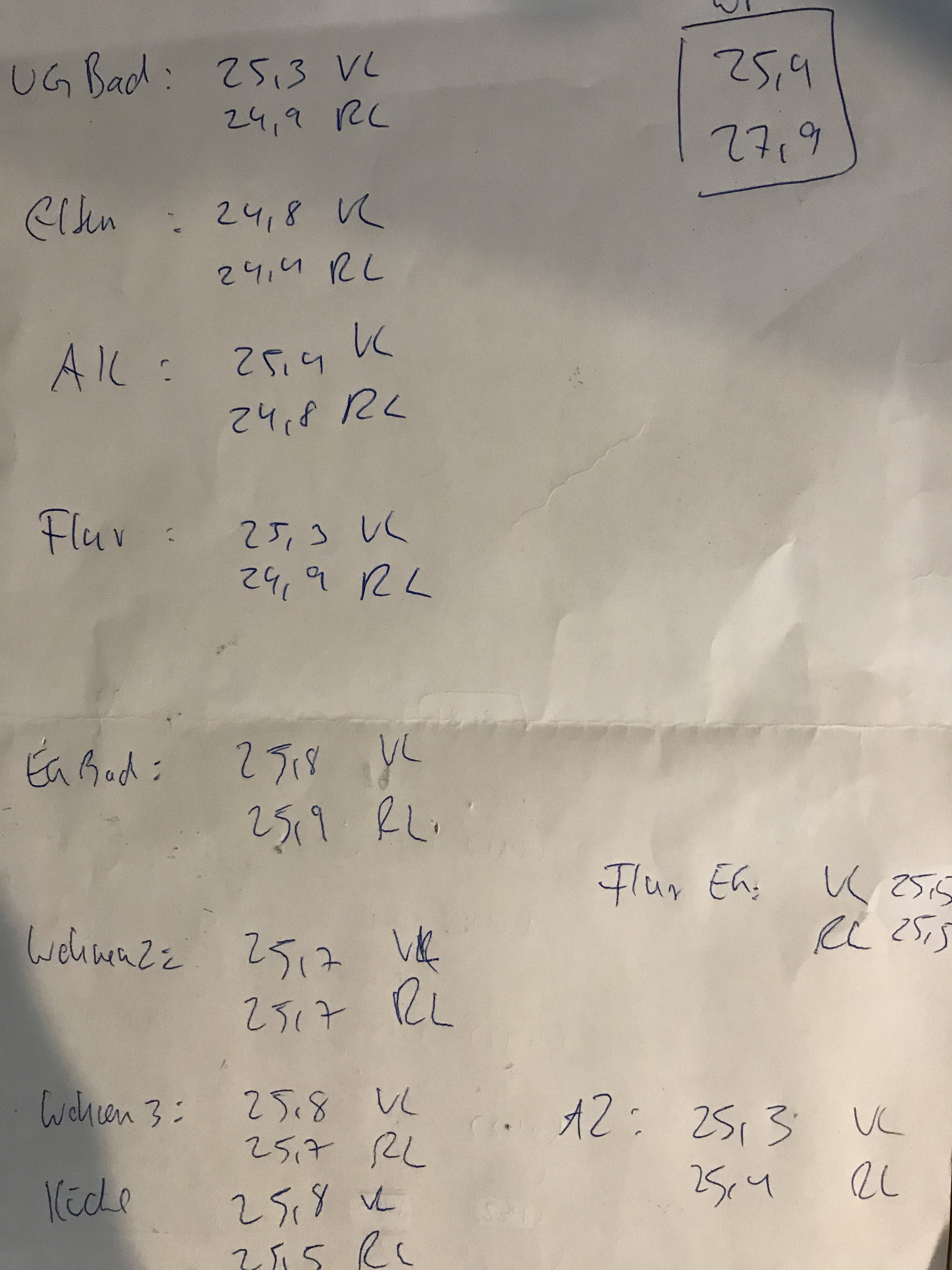

Flur und Schlafzimmer jeweils 0.4 runter, kleines Bad auf 2. Bin jetzt auf dem nach Dänemark, melde mich abends wieder. Bitte noch Temperatur Vorlauf und Rücklauf kleines Bad

Kannst noch Eltern reduzieren auf 0,75. Misst morgen während des Heizen die Rücklauftemperatur. Dann den Rücklauf Ankleide, den passt du den an. Die beiden Heizkreise sollten etwa gleiche Rücklauftemperatur haben.
Miss bitte Vorlauf und Rücklauf vom kleinen Bad, dann schaust Du in der Steuerung der Wärmepumpe aktuelle Vorlauf und Rücklauftemperatur an und stellst beides hier ein.
Auch die Rücklauftemperatur Wohnbereich sollten annähernd gleich sein.
Wenn Du das empfohlene Thermometer gekauft hast, kannst Du es direkt auflegen, 3x messen zur Selbstkontrolle.
Vermutlich ist der Fußpunkt mit 21 zu niedrig, mal sehen.
Zeig den Heizungsbauer das nicht ablesbare Durchflussröhrchen, das sollte er eigentlich tauschen...
Anbei die Vorlauf und Rücklauf Temperaturen.
Handschriftliche Messwertliste mit VL/RL-Werten und Skizze oben rechts.
Daniel-Sp
Kann es sein, daß zum Ablesezeitpunkt nicht geheizt wurde?
Von Interesse ist Vorlauf Rücklauf kurz vor Ende eines Heiztaktes.
Wie lange heizt die Pumpe jetzt pro Heiztakt?
Ja das kann wohl sein, dass ich zu langsam war.
die taktung ist viel besser,der Schnitt aber noch schlecht weit dieser ja vom gesamten genommen wird und keine Momentaufnahme.
aber ich beobachte und die Wärmepumpe läuft jetzt ca 4-5 h gar nicht, steht.
Monteur war da, gibt mir auch die verlegelänge jetzt durch und hat alles noch mal eingestellt. Morgen berichte ich dann mal
