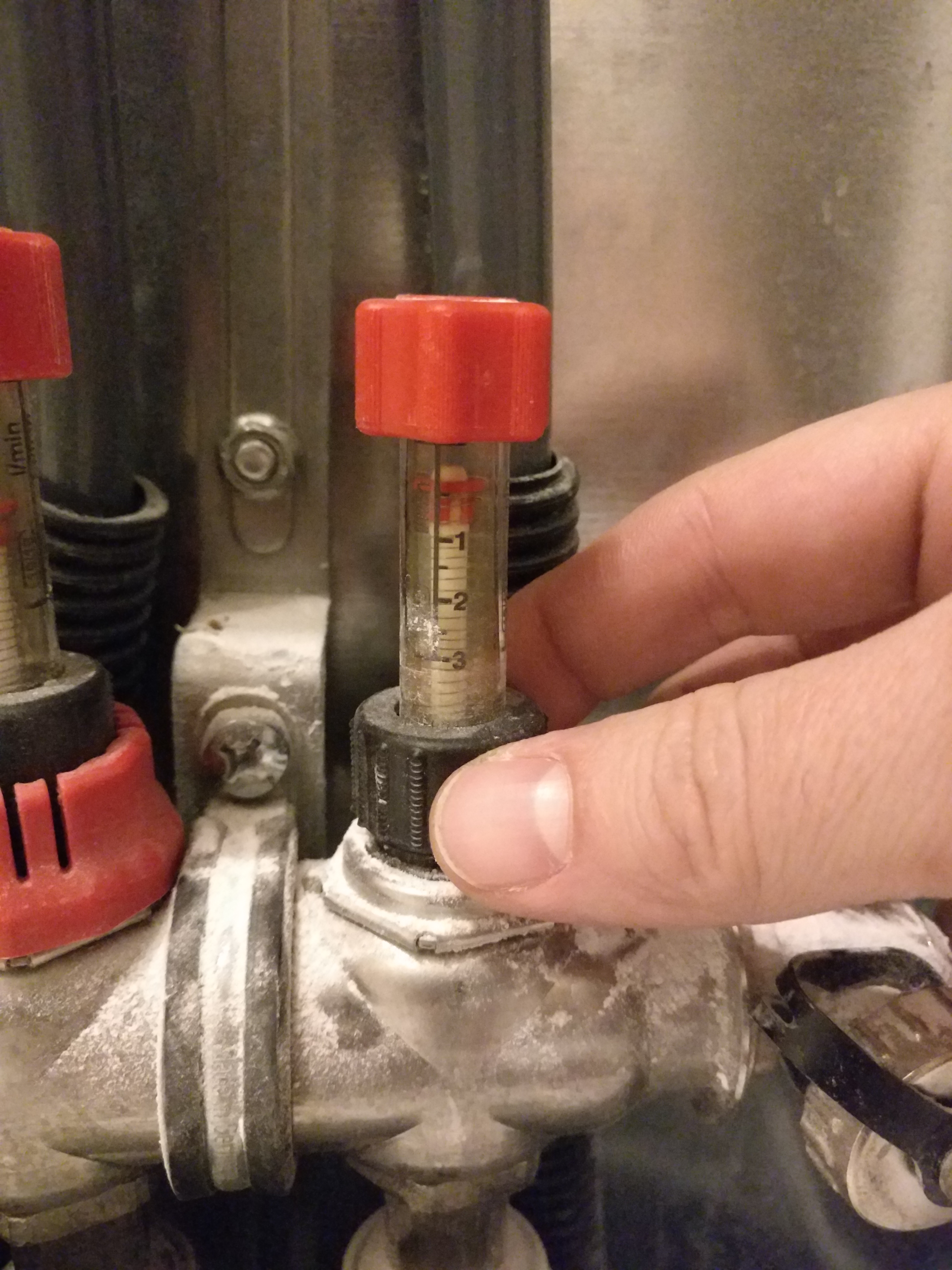

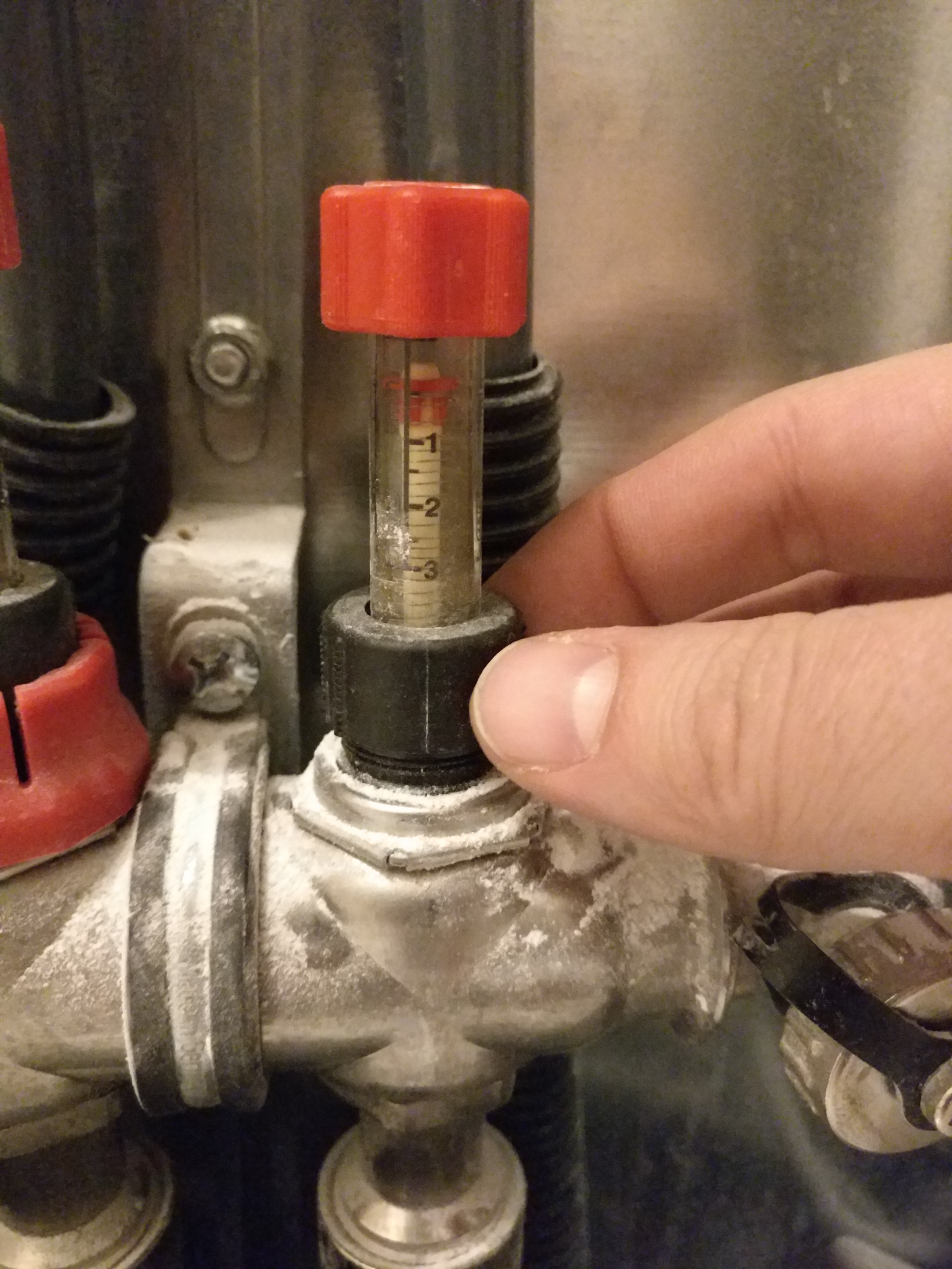

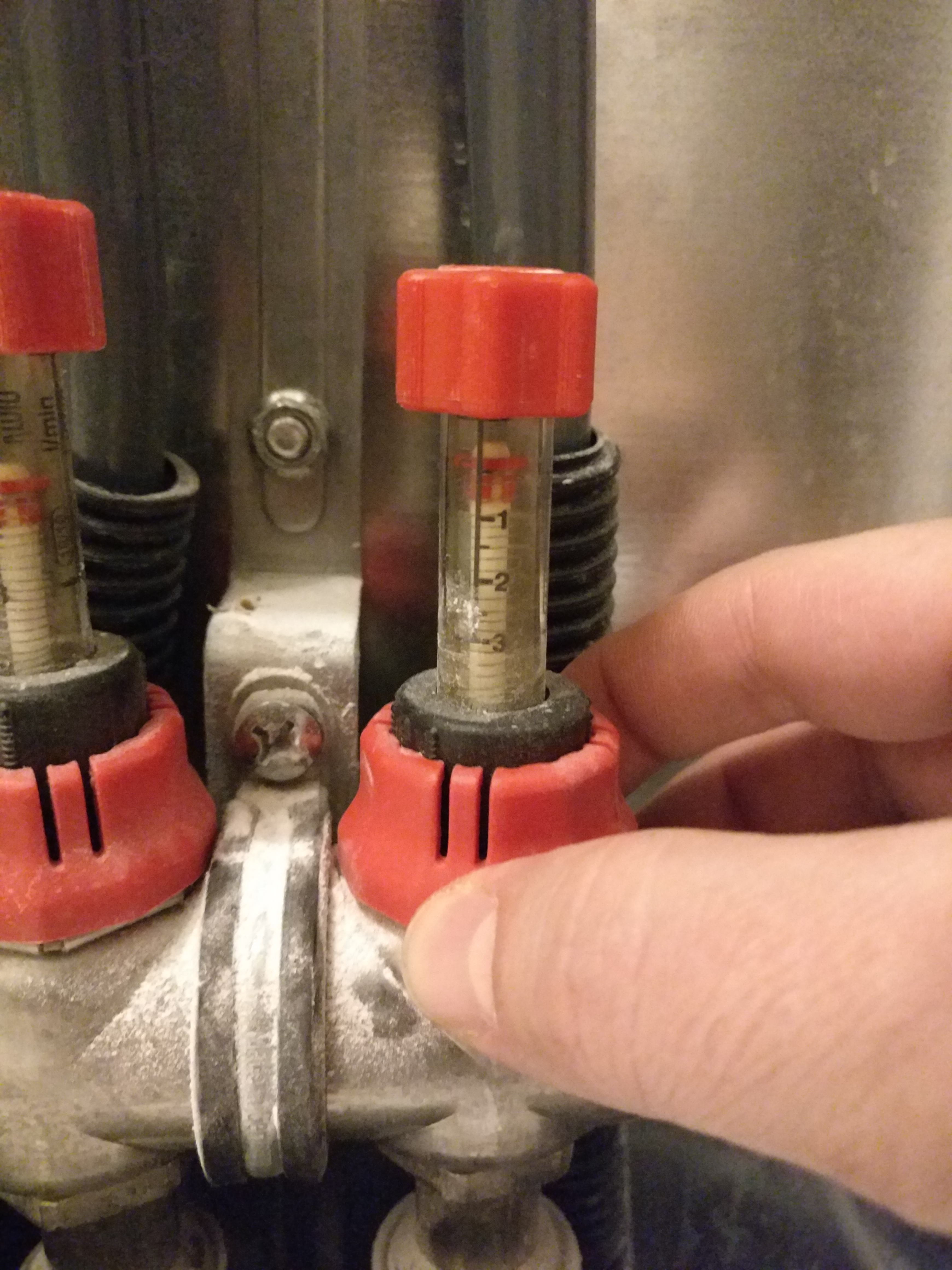

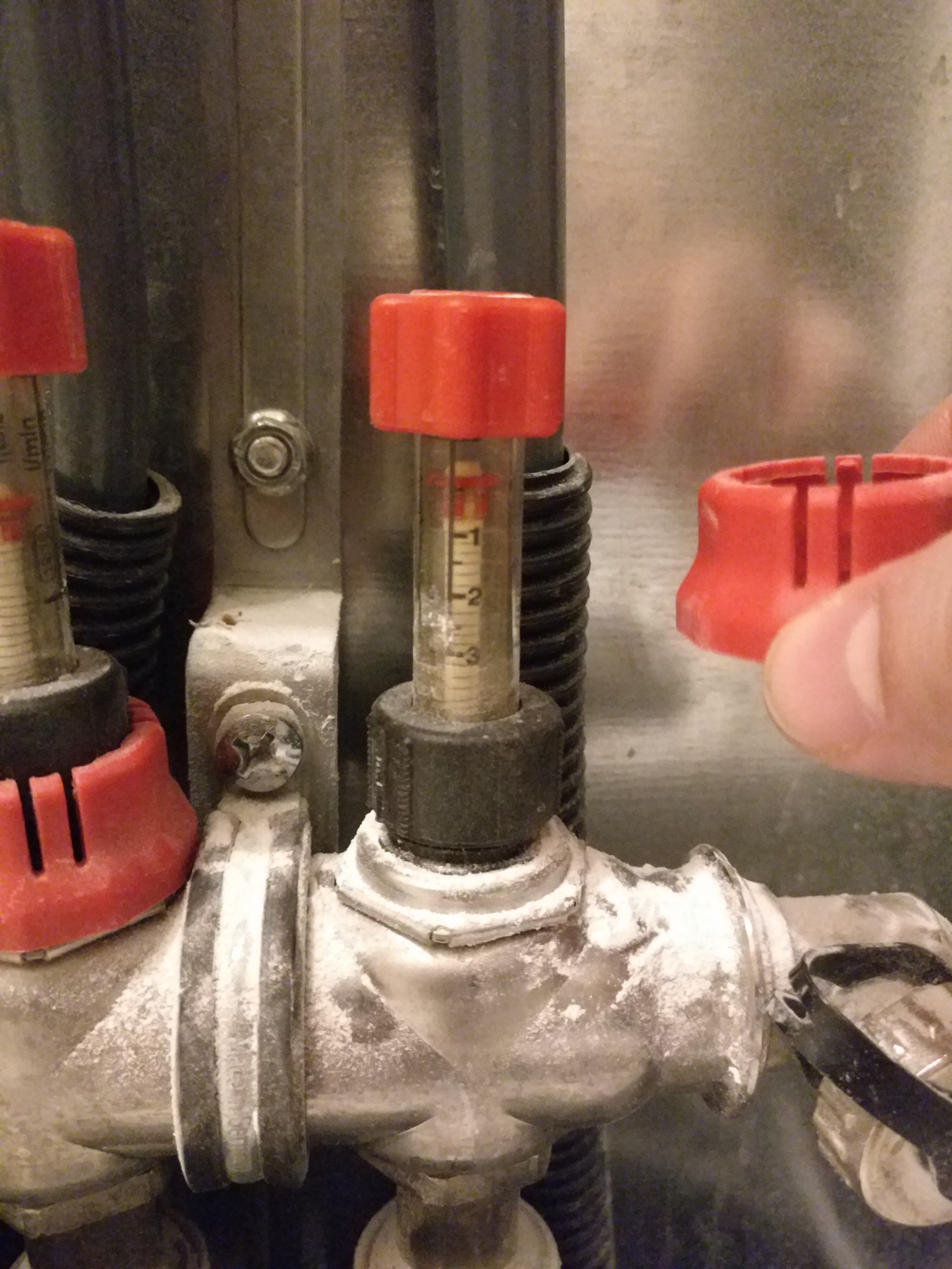

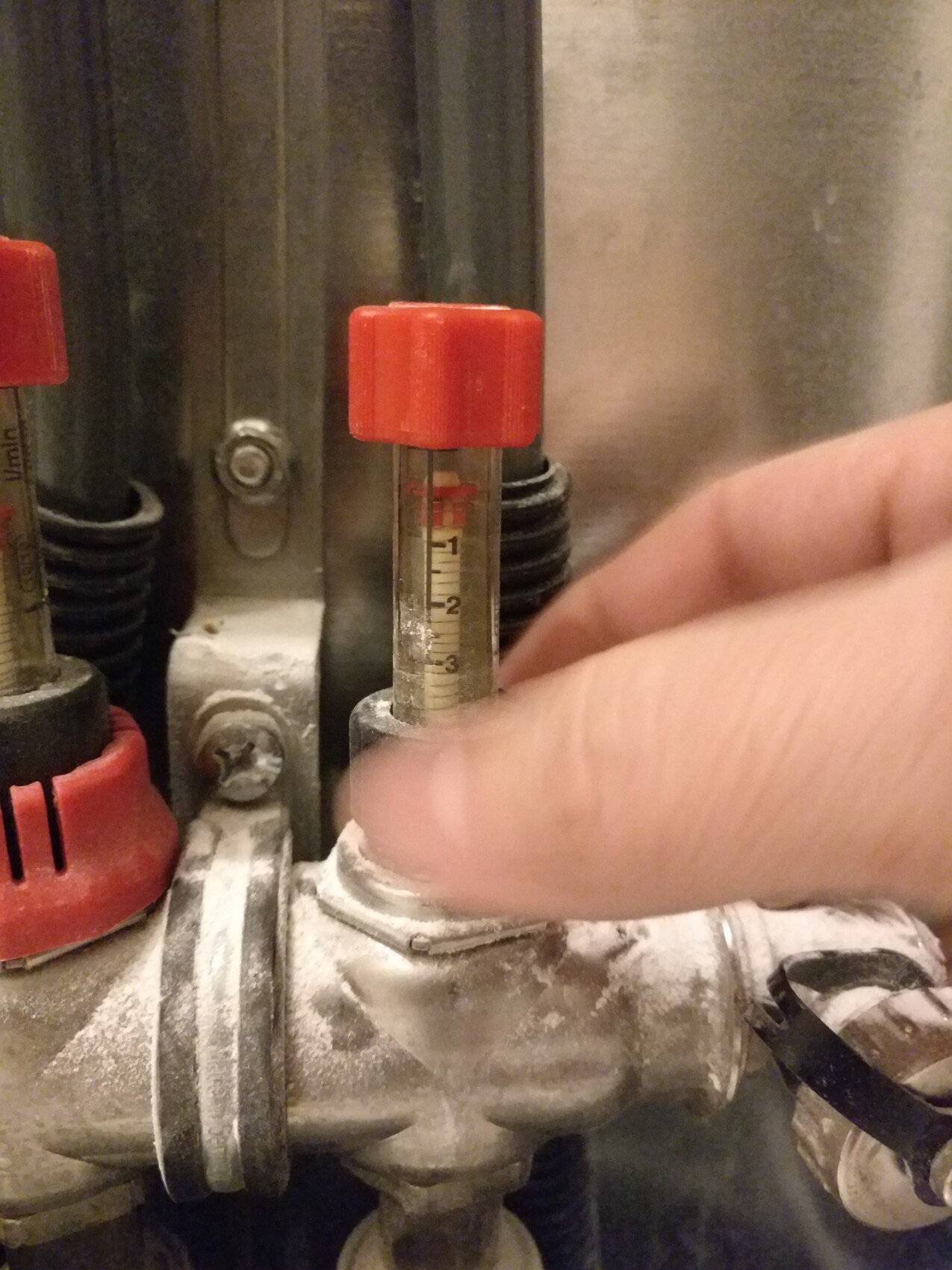

Weißt du wie Du die Durchflüsse verstellt?
Am Durchflussröhrchen unten das rote Teil hochziehen. Darunter befindest sich ein schwarzes Konterrädchen, das lösen, dann kannst du oben an dem Durchflussmesser auf oder zu drehen.
kannst es Dir auch bei YouTube ansehen
chewbacca123
chewbacca123
Auf dem Foto schwer zu erkennen, da etwas schräg fotografiert sieht aber mehr nach >2,5 aus. Meine Schwimmer sehen etwas anders aus, ich würde mich an dem roten "Teller" orientieren...
ich finde es auch schwierig zu erkennen, ist die Oberkante des Schwimmers das tatsächliche Volumen? Da ist ja so ein weisser runder Ball oben mit rotem "Mantel". Oberkante weisser Ball = Volumen?
