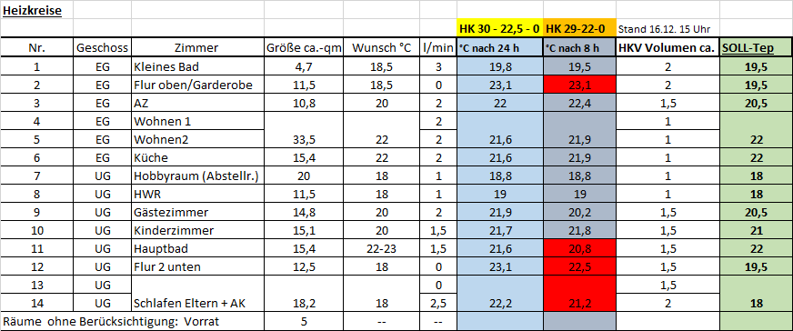

Das ist schön warm, also Heizkurve runter!
Wichtig, wie sind jetzt die anderen Raumtemperaturen und die Durchflüsse?
Die brauchst du jetzt um die Heizkreise untereinander abzugleichen.
Stelle sie bitte ein und dann geht es weiter. Wie steht die Heizkurve aktuell? Gesamtdurchfluss?
Habe Geduld. Wir kennen Deine Fußbodenheizung bisher noch nicht dank fehlender Dokumentation. Aber es wird schon werden.
Hier die Daten von 15 Uhr (um 7 Uhr hab ich die HK gesenkt auf 29-22-0)
Excel-Tabelle Heizkreise: Etagen, Zimmer, Größe, Wunschtemperatur, Durchfluss.

Was mir aufgefallen ist, die 4° Temperaturunterschied zwischen Flur und WZ/Küche glaube ich nicht, dass du die hinbekommst. Kommt vielleicht auf den Grundriss und die Gewohnheiten an, aber vermutlich ist der Luftaustausch zwischen den Räumen zu groß.

Es sind doch aber nur 2,5 Grad zwischen Flur und wohnen, vielleicht ist das ja zu schaffen. Ca. 19,5 Flur und 22,0 wohnen wäre top

Ok,
Flur - Garderobe auf 1 reduzieren
Flur unten auf 0,8
Schlafzimmer Eltern auf 0,8 und 1
Das große Bad wird wie befürchtet ein Problem. Sollte jetzt ein bisschen mehr Durchfluss bekommen, wenn die anderen Heizkreise reduziert werden, mal sehen. Berichte heute Abend mal.

Hier muß ich mal einhaken. Ist es nicht eigentlich genau das verkehrte? Mit der kleinen Fläche, wo vermutlich auch noch die Dusche ausgespart wird, muß du den kompletten Raum heizen. Jetzt drehst du auch noch den Durchfluß runter. D.h. du hast im Durchschnitt eine geringere Temperatur anliegen. Damit bekommst du den Raum vermutlich nicht auf Wohlfühltemperatur und mußt die Temperaturkurve anheben. Jetzt werden die anderen Zimmer wieder zu warm und du drehst dort den Durchfluß runter. Folge: wieder unterschiedliche Rücklauftemperaturen.
Ist denn bei euch an jedem Rücklauf ein Temperatursensor? Ansonsten würde sich doch das Wasser im HKV sowieso durchmischen.
Bei mir sind die Räume, wo es am wärmsten sein soll (Bäder und das Wohnzimmer) voll aufgedreht.
Vermutlich ist das auch heizungsabhängig. Bei mir spielt an der Heizung der Rücklauf überhaupt keine Rolle. Meine Heizung ist nur vorlaufgesteuert.
Es ist ein kleines Bad mit einer Wunschtemperatur unter 20°C. Ob auf den 4qm eine Dusche ist??? Wenn ja, wird sie wohl nicht genutzt.
Selbst wenn der gemischte Rücklauf nicht stark angehoben werden sollte, entzieht der kleine Heizkreise aufgrund geringem Widerstand den anderen Heizkreisen Durchfluss. Zumindest war mein erster Vorschlag für diesen Heizkreis nicht so schlecht.
