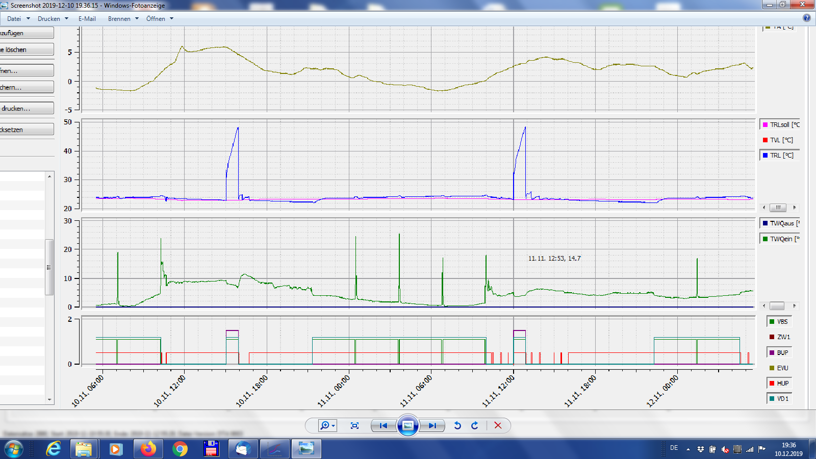

Wenn die Wärmepumpe gut läuft, sollte sich ein solches Bild ergeben.
Der Verdichter startet und läuft, nur unterbrochen von Abtauvorgängen, im Heizbetrieb mehrere Stunden, der Rücklauf steigt langsam an. Ist TRL über TRLsoll plus Hysterese stopt der Verdichter und springt wieder an wenn TRL unter TRLsoll minus Hysterese fällt. Warmwasser wird einmal am Tag gemacht.
Verdichter ist VD1
HUP ist die Heizungsumwälzpumpe (läuft auch wenn der Verdichter steht um die Estrichtemperatur zu erfühlen
TRLsoll ist Rücklaufsoll
TRL ist tatsächlicher Rücklauf
BUP ist die Brauchwasserpumpe
Entschuldige die schlechte Qualität, ging auf die schnelle nicht besser
Daniel-Sp
@chewbacca123
Könntest Du versuchen mit Opendta die Kurven zu visualisieren und dann als Bild hier einstellen. Mich interessiert das Verhalten vom Rücklauf in der Heizphase sowie die Laufzeit pro Verdichterstart
Gruß
