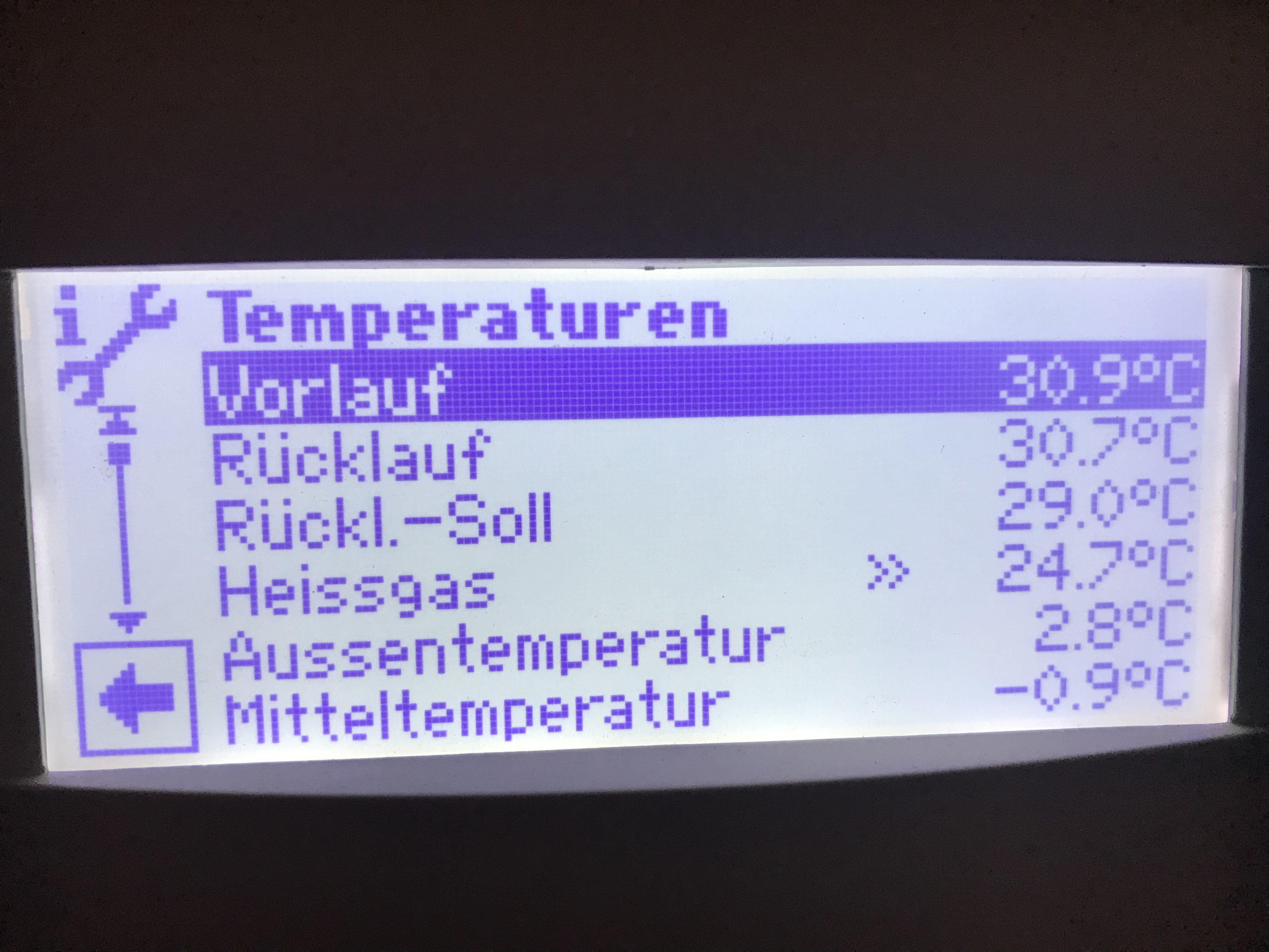

chewbacca, hat hier nicht irgendwer geschrieben, daß er sich ein paar Stunden intensiv mit der Gebrauchsanweisung auseinander gesetzt hat damit er seine Heizung optimal einstellen kann?
Ich glaube, da wirst du auch nicht drum rum kommen.
guckuck2
30,9 grad bei 3 Grad Außentemperatur ist viel zu hoch. Die Rücklauftemperatur ist nur 0,2K unter dem Vorlauf, dh. die Heizenergie bleibt im Wasser. Vermutlich alle ERR zu?!
Ich würd die Anlage reklamieren. Da ist nichts richtig.
