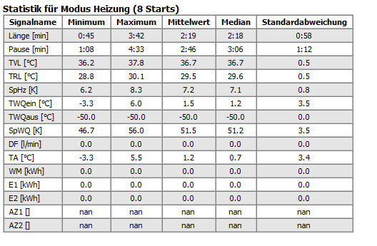

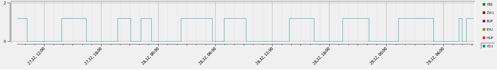

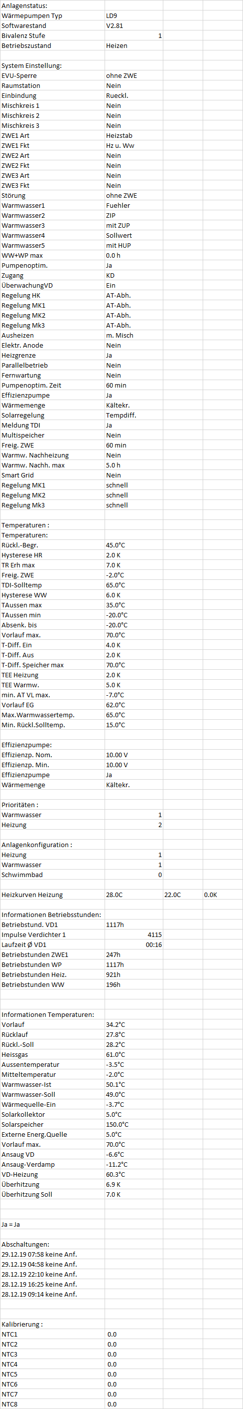

Ich schaue mir das DTA-Log an, wenn die Kinder schlafen, kannst du mir auch noch ein aktuelles CSV mailen?
Mache ich gleich wenn der kleine schläft
