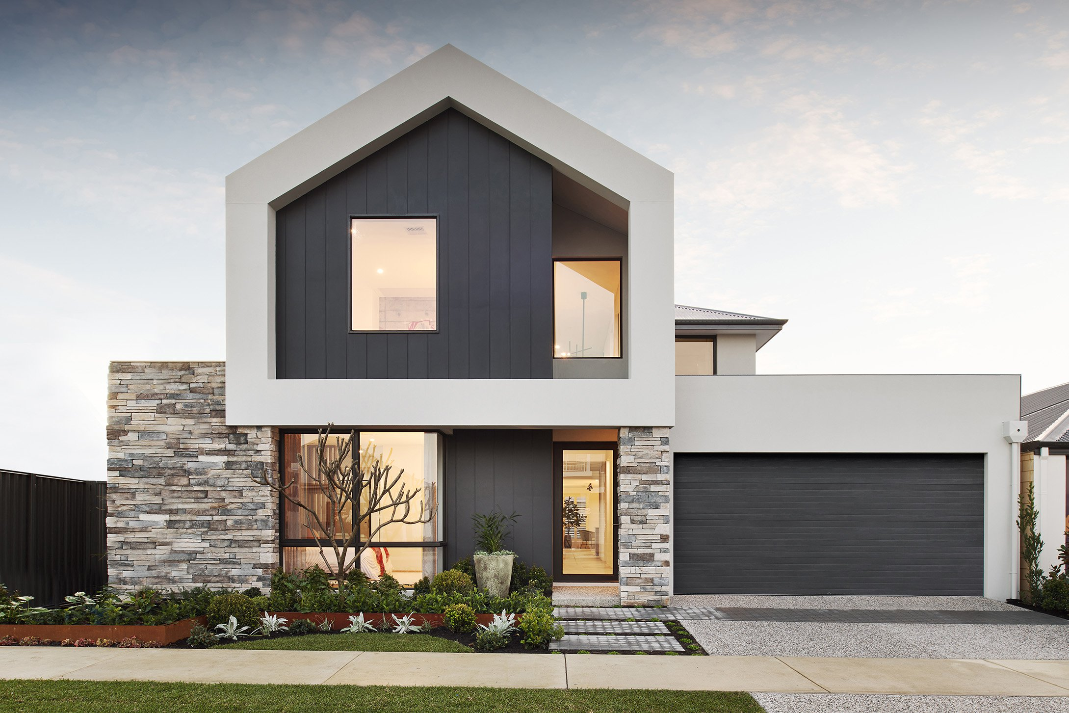

tja, ich verstehe es auch nicht Nice. Ich bin 70, ehrlich gesagt, mir sieht das ganze zu altbacken aus, innen nichts anders als wie in jedem anderen quadratischen Haus, und im Regen, Winter soll ich zu einem Carport laufen? Fenster alle symmetrisch, langweilig. Sorry.
Moderne zweigeschossige Hausfassade mit Steinverkleidung, dunkler Front und Garage

Das passt ja wohl kaum auf das Grundstück, sieht aber nett aus. Ist eventuell Garage an der Grundstücksgrenze erlaubt?

Eigentlich" möchte ich die Auto-Unterbringung so gestalten, dass sie als nicht zum Haus gehörend wahrgenommen wird.
Dann bitte Carports, die sich unterordnen und nicht recht auffällig das ganze Grundstück inkl PKWs die Blicke auf sich ziehen. Diese Blumigkeit, Knospen-, Blütenblätter-trallala machst Du am besten mit einem Blumengarten, nicht aber mit Carportdächern.
