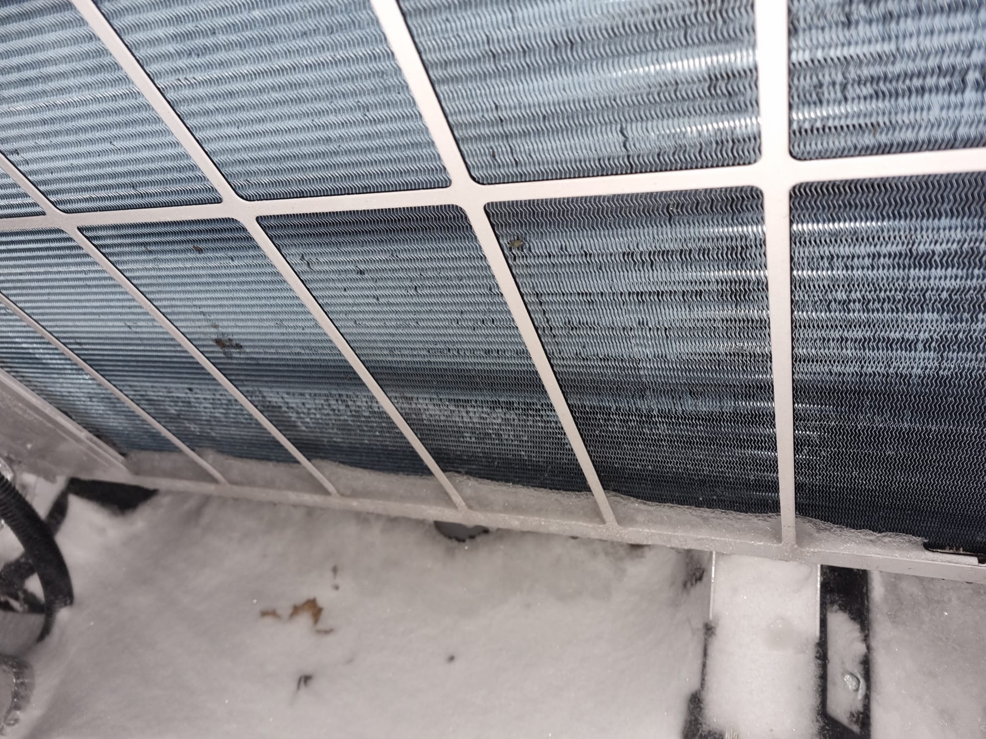

Bei uns sind es jetzt -4 Grad und die Luft-Wasser-Wärmepumpe ist heute das erste mal diesen Winter 24h am Stück gelaufen (abgesehen von den 15 Enteisungen).Bei meiner knapp ausgelegte 55/6 läuft der Kompressor seit dem 23.12.2025 ohne Pause. Bei den Enteisungen musste ich schon zweimal mit dem Fön nachhelfen, weil sich hinten unten massiv Eis ansammelte.Im Gegenzug musste ich dann heute die Klimakiste in die Winterpause schicken, weil sich der Flugschnee da trotz Abtauungen zu einem dicken Eiskorsett angesammelt hat. Freitag soll der Schnee wegtauen, dann darf sie weiterlaufen. Eine Kondensatwannenheizung wie bei der Vaillant scheint es bei der wohl nicht zu geben.

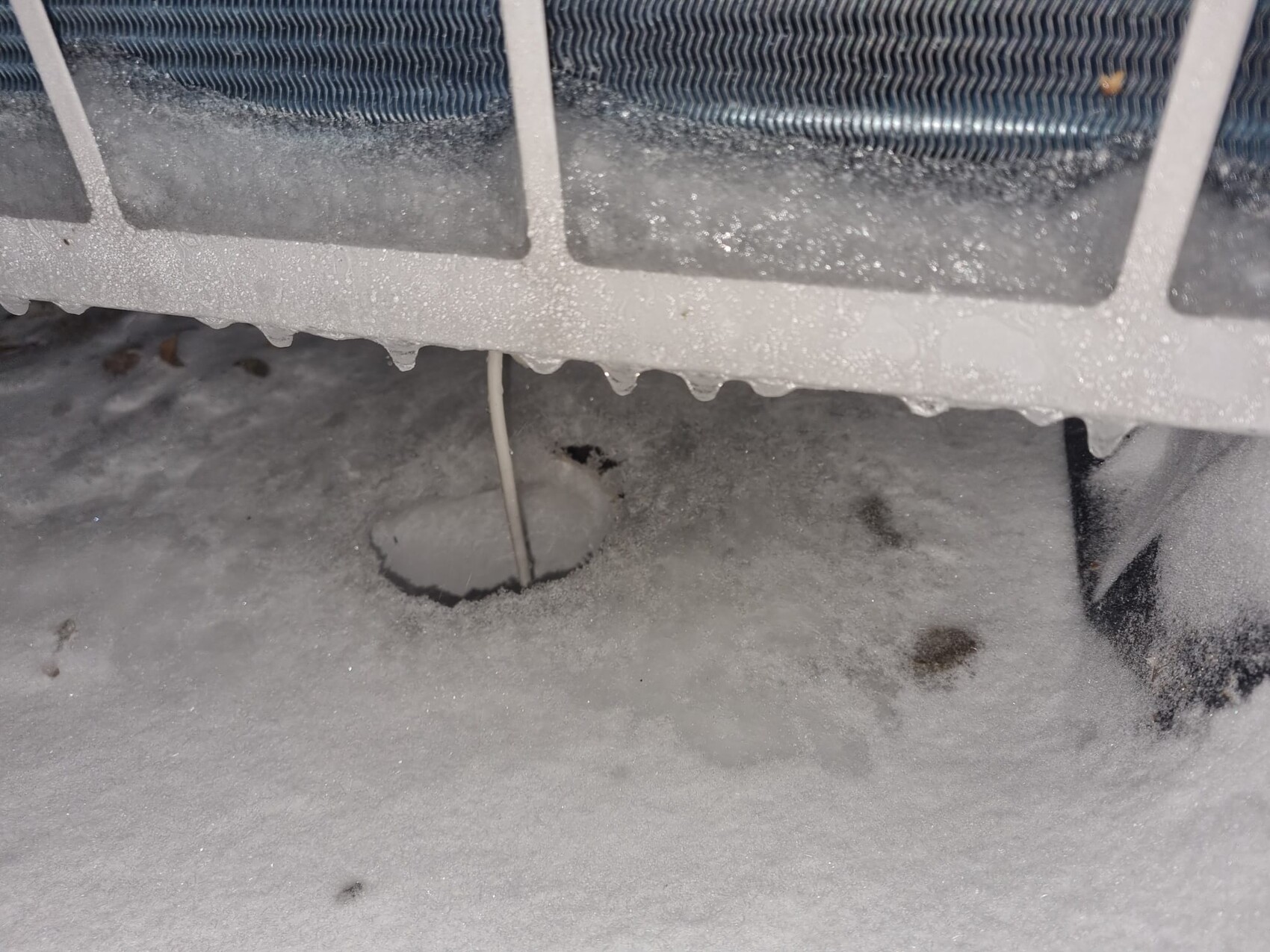

Viele Grüsseso, am 26.01. kommt der Kundendienst. Mal gucken was die dann machen.Heute, in dem Schneetreiben und der Kälte sieht die Anlage nach dem Abtauen so aus. Ich vermute mal, das haben andere auch?
Der Ablauf unten , mit dem Heizdraht, ist komplett frei und das Wasser kann da einwandfrei ablaufen.
Bisher ist die Anlage noch nicht lauter geworden und die Heizkurve passt mit 0,3 immer noch. Ich bin mal gespannt, wie das aussieht wenn wird die -10°C erreichen.
Das etwas häufigere Enteisen merkt man, da es immer wieder kurz etwas frischer im Haus wird.
