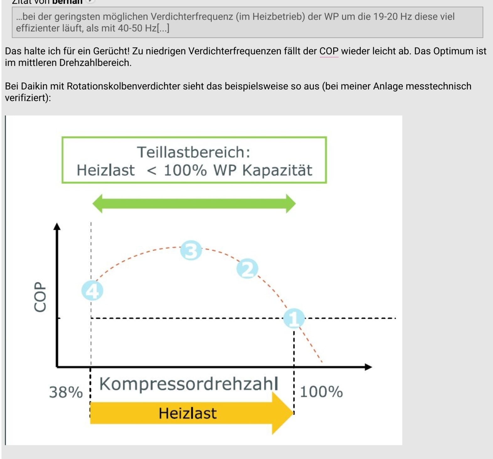

Hier mal eine Darstellung aus einem anderen Forum. Der Hersteller Daikin wird hier als Quelle genannt. Der Nutzer der Wärmepumpe bestätigt diese Aussagen mit seinen eigenen Zahlen.
Hat Vaillant auch so einen Rotationskolbenverdichter? Dann könnte man diese Darstellung auf die Arotherm Plus übertragen?
Diagramm zeigt Heizlast in Relation zur Kompressordrehzahl einer Wärmepumpe
RotorMotor
26.11.24 11:19
Dazu findet man auch für die Vaillant Tabellen.
Bei niedrigem Vorlauf liegt die ideale Drehzahl wohl bei 30-40rps.
Bei hohem Vorlauf von 55, liegt die ideale Drehzahl bei ca. 70rps.
